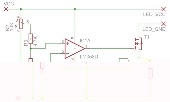

auch wenn es nicht so aussieht, aber mit meiner Taschenlampe gehts weiter :D Ich hab ein par Neuigkeiten für euch. Und zwar hat mir ein Freund, denn ich in einem anderen LED Forum kennen gelernt habe, eine einfache KSQ Schaltung entworfen. An dieser stelle nochmals vielen Dank dafür. Ausserdem hat er mir erlaubt die Schaltung hier reinzustellen und hier ist sie:
R1 sollte 1Ohm sein, ist im Schaltplan falsch angeschrieben. R3 und R4 sind je nach Eingangsspannung und gewünschtem Ausgangsstrom unterschiedlich. Gibt aber ne einfach Formel um das zu berechnen: Eingangsspannung : (R3+R4) * R4 = Aussgangsstrom max.
Über das Poti kann man die KSQ dimmen. T1 ist ein N-Channel FET. Was man für einen nimmt ist egal, er muss nur genügend Leistung aushalten. Drop hat die KSQ etwa 2V.

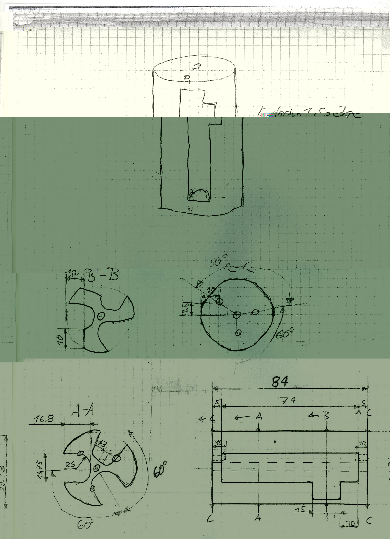

Ich wollte meinen Akkuhalter ähnlich machen, wie der in der Fenix TK40. Also etwa so:
Ich weiss nicht, wie gut ihr das jetzt erkennen könnt. Das sind zwei Plexiglaskreise mit den Federn drauf, welche mit Gewindestangen verbunden sind. Über den Gewindestangen hat es Plastickröhrchen. Zussammengehalten wird das ganze mit den Muttern oben und unten an den Gewindestangen.
LG Ibis93

Leider funktioniert auch die neuse KSQ nicht, da auch bei dieser die Dropspannung zu hoch ist
Welche KSQ?
Die oben gezeigte mit OP + Mosfet?
Weniger Drop geht eigentlich nicht - ok, den 0.1Ohm Shunt könnte man noch auf 0.05Ohm oder so runtersetzen, aber soo viel Unterschied macht das auch nicht aus. Vielleicht passt der Mosfet nicht? Die Schaltung ist ja nur eine vereinfachte Version der 'üblichen' Ultra Low Drop OP-KSQ, die schon mehrfach hier im Forum beschrieben wurde. Ich hab sie selbst in einer 3xP4 Taschenlampe im Einsatz (betrieben mit 9 eneloop Zellen - Schaltplan siehe hier: viewtopic.php?p=73694#p73694 )und bin sehr zufrieden damit. Der Drop bei 1A liegt bei etwa 0.2V. Wenn bei Dir ein Drop von 2V 'entsteht', ist irgendwas faul.

die 2V Drop sind normal bei dieser Schaltung, so hat es mir mein Kumpel auf jeden Fall gesagt. Aber warum zeigst du die Ultra Low Drop OP-KSQ erst jetzt? :lol: Ich suche schon lange nach einer passenden Schaltung, aber bisher konnte mir niemand eine Schaltung mit so wenig Drop zeigen, welche auch mit Teilen von Conrad gebaut werden kann. Vielen Dank für den Link, ich hätte sie sonst wohl nie gefunden. Aber irgend einen Hacken muss es doch haben? :lol: Läuft diese KSQ auch mit 24V? Hast du vieleicht noch eine Idee, wie man die Schaltung möglichst klein auf eine Lochrasterplatine aufbauen kann? Im anordnen von Bauteilen bin ich leider nicht so gut und in der Taschenlampe ist ja nicht viel Platz...

ich hab doch noch ein par Fragen zu der Schaltung. Damit alle wissen von welcher Schaltung ich rede, hier der Schaltplan.(ich hoffe das geht in Ordnung)
Nun wenn ich das richtig verstanden habe, läuft die Schaltung nur bis 9,1V. Bei mir sind es aber bis zu 24V. Ich denke durch ändern der Widerstände müsste das irgendwie möglich sein. Ausserdem möchte ich andere Stromstärken einstellen, wenn es möglich ist mehr als "nur" drei und diese dann über einen Drehschalter einstellen. Kann mir jemand sagen, was ich bei einer Spannung von max. 24V und 6 LED's in Reihe für Widerstände verwenden muss und wie ich die Widerstände für die gewünschten Stromstärken errechne. Eine Formel währe ganz toll, dann könnte ich es selber ausrechnen und ihr hättet weniger Arbeit :D
Noch ne Frage zum IRFU3303, kann ich auch einen anderen Mosfet verwenden? Muss einfach ein N-Chanel Mosfet sein, welcher die Leistung ausält, oder irre ich mich da?
Auch die Diode würde ich gerne ändern. Kann mir jemand sagen, wie die Diode sein muss, damit es funktioniert?
Ansonsten sind es ja nur zwei IC's, ein par Widerstände und Kondensatoren, dass ist alles kein Problem. Nur das ganze möglichst klein aufzubauen könnte schwierig werden.
LG Ibis93

Hier ist noch die erste Skizze für den neuen Batteriehalter. Wie gesagt, ist er ähnlich wie der von Achim. Wenn jemand Fragen zur Skizze hat, dann einfach her damit :D

Die Schaltung habe ich auf einem runden Stück Lochraster aufgebaut mit etwa 28mm Durchmesser (wenn ich dazu komme, kann ich die Lampe heute Abend ja mal 'vorstellen'). Wenn man SMD Bauteile verwenden würde, ginge es aber auch noch kleiner...
Nein, die läuft (theoretisch - weil dabei der Mosfet längst überhitzen würde) bis 32V (das ist die max. Spannung für den OP)
Die Schaltung enthält eine Unterspannungsabschaltung, die bei 9.1V abschaltet (damit die Akkus keinen Schaden abkriegen, falls man die Lampe versehentlich eingeschaltet lässt). Ob Du die Unterspannungsabschaltung auch brauchst/verwenden willst, hängt von Deinen Akkus ab (protected Li-Zellen haben meist schon eine Unterspannungsabschaltung drin).
Muss einfach ein N-Chanel Mosfet sein, welcher die Leistung aushält, oder irre ich mich da?
Du irrst Dich nicht. Der Mosfet sollte natürlich einen niedrigen Rds(on) Widerstand haben und ggf. gekühlt werden. Der Mosfet fungiert in dieser Schaltung als 'Vorwiderstand', muss also die komplette Spannungsdifferenz zwischen Eingangsspannung und LED-Spannung (bei gegebenem Strom) 'verheizen' können.
Hier mal ein vereinfachter Plan (ohne Unterspannungsabschaltung)
Der OP versucht die Spannung an seinen Eingängen 'gleich' zu halten. An dem 0.1Ohm Widerstand bleibt eine dem LED-Strom proportionale Spannung hängen. Beispielsweise bei 1A also 0.1V. Diese Spannung liegt auch am - Eingang des OPs an. Die Spannungsreferenz (TL431A oder LM385) sorgt für stabile 2.5V die über den Spannungsteiler R3+R9 / R7 entsprechend runtergeteilt wird, so dass am + Eingang des OP auch 0.1V anliegen. Der Ausgang des OP versorgt das Gate des Mosfet also mit einer Spannung die genau so groß ist, dass am 0.1Ohm Widerstand die 'eingestellte' Spannung von 0.1V abfällt.
Der Strom folgt also der Spannung am + Eingang des OP (Spannungsteiler R3+R9 / R7). R3 kannst Du also steuern (oder auch gleich die Kombination von R3+R9 als einen Widerstand)
Beim gezeigten Fall (R3=500k, R9=220k => Gesamt =770k) liegen am + Eingang des Op also 10k/780k * 2.5V = 0.032V an, so dass der Strom hier entsprechend bei 320mA liegt. Wenn R3=0, dann wären es 10k/230k*2.5V=0.109V entsprechend einem Strom knapp 1.1A. Formel also: Strom (in A) = R7/(R7+R9+R3)*25
ABER: Der Regler hält den Strom zwar sehr genau, aber wegen den Toleranzen der Bauteile sowie Spannungsoffset am OP gilt diese Formel nur theoretisch so genau. In der Praxis kann der fließende Strom durchaus um 10% vom berechneten Wert abweichen. Daher besser Nachmessen: Spannung am Shunt-Widerstand R2 - dieser sollte natürlich keine Toleranz von 10% haben, sonst kannst Du Dir das Nachmessen sparen.
