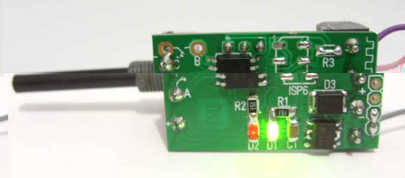

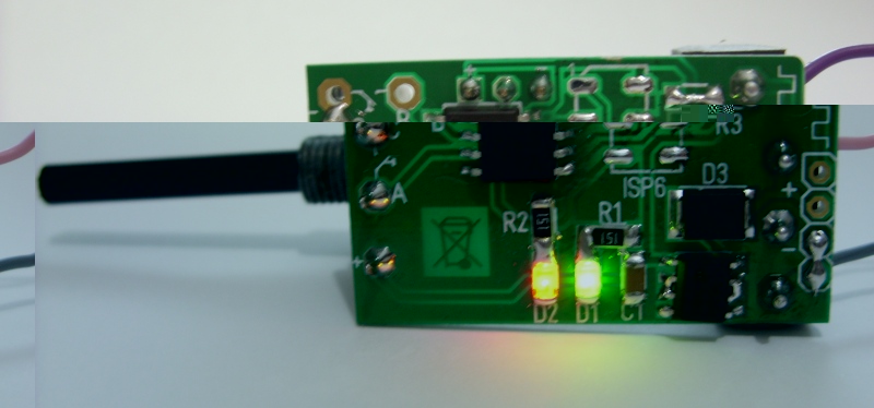

Hier mal ein bild wie ich mir den PWM-Dimmer vorstelle

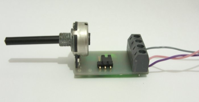

wie ich sehe hat in diesem Forum keiner Interesse... ich zeig euch trotzdem die Bilder

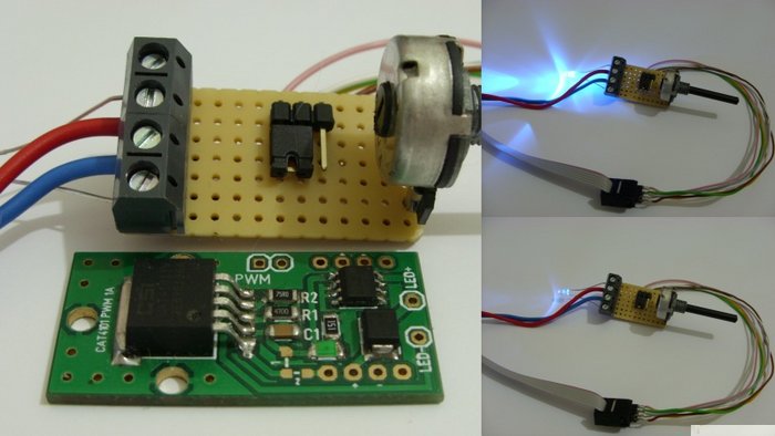

Ich habe hier mal ein Prototyp auf Lochraster Platine aufgebaut und soll als Vergleich zur CAT4101 Platine dienen.

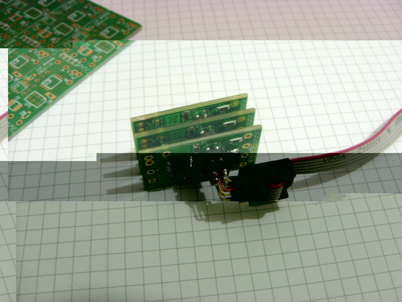

dafür aber ein Sockel für die ISP Programmierung.
Und wer es eilig hat kann sogar 3 PWM Dimmer gleichzeitig programmieren, von mir getestet.
