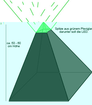

Ok dann will ich mal mein Projekt vorstellen, vielleicht könnt ihr mir dann besser helfen:
Illuminiert werden soll eine kleine Metallpyramide(aus Metallblech, also innen total viel Platz), die spitze der Pyramide soll aus grünem Plexiglas bestehen, so dass man die LED nicht sieht.
Die Pyramide wird erst noch gebaut, also kann ich Größen etc. noch auf die LED anpassen.
Die Spitze soll nicht nur leicht grünlich schimmern, was man mit normalen LED's machen könnte, sondern es soll schon richtig rausleuchten.
Die Pyramide soll draussen(fernab von Stromquellen) und drinnen betrieben werden(was wohl gegen eine Autobatterie zwecks "gasen" spricht).
Die Pyramide sollte schon leuchten ohne ständig die Batterien wechseln zu müssen.
Da die Spitze beleuchtet werden soll, besteht dort eher wenig Platz. Außerdem soll das ganze mit Batterien betrieben werden. Also denke ich, dass LED's schon eine gute Wahl wären.

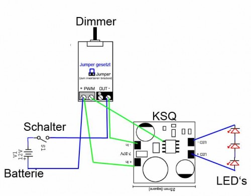

Einen Schaltplan hätte ich hier mal selber entworfen, aber Achtung ich bin Laie, stimmt der so? Bei Fehlern bessere ich den jeder Zeit aus. Es soll ja nichts falsches hier stehen.
Drei LED's in Reihe sehen auf einem Schaltplan zwar recht schön und gut, aber wie muss ich die Triple Rebel löten, dass die LED's in Reihe sind. Anscheinend hat die ja 6 Lötpads bloß steht bei keinem was dabei.
Ich hoffe ich hab jetzt nicht zu viele Fehler gemacht. Und ihr helft mir weiter meine Fehler zu korrigieren.

Ich bin überzeugt, dass Du mit drei grünen Rebel (also der Triple) gut hinkommst. Wenn Du mit Dimmer arbeitest, sollte die 700 mA KSQ verwendet werden.
Dabei arbeitet der Dimmer neben der KSQ, er wird mit einem besonderen Anschluss der KSQ (dem Shut-Down-Pin) verbunden, so dass er die KSQ direkt beeinflusst. Das ist also etwas anders als auf Deiner Zeichnung.

KSQ: Du kannst 'meine' Schaltung verwenden, wenn Du sie 'frei' Dimmbar haben willst, einfach ein Poti anstatt R13/R14 verwenden. ABER NUR, wenn Du ein wenig Übung/Erfahrung mit 'selbst löten' hast. Ansonsten einfach die Lösung aus dem Shop verwenden, ist in diesem Fall wohl möglich, da Du den Spannungsdrop 'übrig' hast. Obwohl... Laut Shop max. Strom=700mA; max. Spannung 3.99V; wenn die beiden Werte zusammenhängen reicht die KSQ aus dem Shop nicht mehr für 700mA ('nur' für ca. 500mA). Da müsste man nochmal genau ins Datenblatt der Rebel schauen. Der Dimmer aus dem Shop ist ein PWM Dimer, daher sehr sparsam. Aber man kann natürlich auch 'meine' Schaltung mit PWM 'ausrüsten', das Prinzip habe ich hier beschrieben:
viewtopic.php?p=73187#p73187 (In diesem Beispiel ist aber die Unterspannungsabschaltung nicht mit drin, dafür müsstest Du noch einen OP 'spendieren' oder einen Quad-Typ wie LM324 o.ä. verwenden)

Hier der aktuallisierte Schaltplan. Bei Fehler bitte melden.
Ich hab im Datenblatt nichts gefunden das die KSQ so einen Jumper hat nur bei dem Dimmer hab ich so was gefunden. Da steht das man den Jumper setzen soll, aber nix anschließen.(oder meintest du den Auschnitt den ich auf dem Schaltplan mit draufgeschrieben habe)
(tee5 Schaltplan geändert)
Zuletzt geändert von tee5 am Mo, 11.02.08, 15:14, insgesamt 1-mal geändert.
Mo, 11.02.08, 14:31
Der Anschluss des Dimmers ist falsch.
Hier ist ein Anschlussbeispiel, da muss noch eine Leitung von Buchse 3 zum Lötpad an der KSQ (direkt am IC). Dafür benötigst Du die eingezeichnete LED nicht.
Das mit den 10 Akkus zum Testen klappt, wenn Du die lange Stange zusammenhalten kannst. :wink:

Hi bei mir sind leider noch ein paar Fragen offen, ich wäre froh wenn ihr mir dabei helfen könntet.
Was bedeutet das? Dh. ich müsste eine 700mA nehmen bekomme bloß 500mA raus. Oder ist die 700mA zu stark für die LED's und er rät mir zu einer 500mA. Was für eine Konstantstromquelle soll ich jetzt nehmen?
Kann ich auch den Dimmer mit Taster verwenden?(Weil ich nichts finde ob der so einen Jumper hat um den Strom zu invertieren.)
Kann mir bitte jemand zeigen/erklären wie man die drei Rebel LED's auf einer Starplatine in Reihe schaltet. Irgendwie sieht man auf dem Bild 6 Lötpads aber bei keinem steht dabei obs plus oder minus ist.
Kann ich eine Autobatterie verwenden?
Stimmt der Anschluss vom Dimmer jetzt(siehe oben)?
Di, 12.02.08, 13:01
Der Dimmer muss mit Plus und Minus an die Batterie. Er hat keine Verbindung mit den LED´s.
Der Dimmer steuert über diese dritte Leitung, die Du richtig eingezeichnet hast, den Strom der Konstantstromquelle.. Die LED´s werden also von der Konstanstromquelle gedimmt, der Dimmer gibt nur das Signal für die Konstanstromquelle.
Die 700 mA - Konstantstromquelle kann den Strom von 700 mA nur liefern, wenn die Autobatterie voll ist, wird sie leerer, dann reicht die Spannung dafür nicht mehr aus, daher geht der maximal mögliche Strom dann zurück. Das bedeutet, dass auch dann, wenn der Regler auf volle Helligkeit steht, diese nicht mehr ganz erreicht wird.
Eine Autobatterie ist bei 12 Volt leer.

Was so viel bedeutet wie? Ich sollte keine Autobatterie nehmen? Ich sollte lieber 500mA KSQ nehmen? Oder ich kann eine KSQ mit 700mA nehmen weil wenn der Abfall der stromstärke kommt ist die Batterie eh schon fast leer. Oder der Abfall der Stromstärke setzt schon recht früh ein was ist dann die Lösung ander Batterie KSQ 500mA nehmen? Das sind zu viele Variablen für mich bitte helft mir.
Kann man überhaupt eine KSQ 700mA nehmen wegen max Belastung Triple Rebel?
Kann ich eine Autobatterie nehmen oder sollte ich was anderes nehmen?
Weis jemand der anderen ob man auch den Tasten-Dimmer verwenden könnte. Da gibts ja kein Datenblatt davon also weiß ich nicht ob der einen Jumper hat um das ganze extern zu steuern? Oder sollte ich Lumitronix einfach mal anschreiben.
Wie muss ich eine Triple-Rebel verlöten das die drei LED's die da drauf sind in Reihe sind?
Im Datenblatt stand was von "Das Modul wird in die Minusleitung der LED-Schaltung eingeschleift" Ich hab es jetzt nach dem Bild gemacht. So habs jetzt korrigiert hoffe es stimmt?
Zuletzt geändert von tee5 am Di, 12.02.08, 20:25, insgesamt 1-mal geändert.
Di, 12.02.08, 18:11
Du kannst die 700 mA KSQ und die Autobatterie problemlos verwenden. Wenn das Licht der LED´s dann erkennbar dunkler wird, muss die Batterie aufgeladen werden. Die KSQ kann den Strom von 700 mA schon einige Zeit halten. Dann setzt mit langsam leerer werdender Batterie auch schleichend langsam ein geringer werdender Strom ein. Das ist für Personen im Raum nicht erkennbar. Kennt eine Person jedoch die Helligkeit bei voller Batterie und kommt dann noch mal in den Raum, wenn die Batterie fast leer ist, wird sie wohl bemerken, dass etwas geändert ist (anders herum wohl eher).
Das ist wie mit der Kupplung beim Auto, da bemerkt man meist auch zu spät, dass die Beläge abgefahren sind.
Zu Deiner Schaltung:
Plus und Minus des Dimmers müssen an Plus und Minus am Eingang der KSQ. Der Dimmer hat keine Verbindung mit den LED´s. An den Anschlüssen der KSQ für die LED´s sind nut die 3 LED´s, sonst nichts!

Erstmal vielen Dank Sailor, dass du mir fast im Alleingang hilfst!Danke für deine Geduld!
Batterie Frage ist geklärt Danke!
Ich nehme mal an das du die zwei Fragen nicht beantworten kannst Sailor?
Dann hoffe ich das dies mal ein anderer liest und mir weiter helfen kann:
Hier das neue Schaltbild: Ist jetzt alles richtig?
Zuletzt geändert von tee5 am Di, 12.02.08, 20:49, insgesamt 1-mal geändert.

Wenn Du jetzt die grüne Leitung von "Out" (das ist der Ausgang für die LED) zur blauen Leitung auf "-" klemmst, haben wir diesen Teil Deiner Fragen.
Ich habe leider keine Triple-Platine hier, so dass ich dazu nichts sagen kann. Du kannst es jedoch selbst feststellen indem Du die Diode misst, die eine LED ja ist. Dazu nimmst Du 2 Batterien in Reihe (max. 3 Volt zusammen!) mit zwei Anschlussdrähten und idealerweise zwei Messspitzen. Durch das Berühren der Lötpads auf der Platine kannst Du nun die Lage der LED´s selbst leicht feststellen, die Rebel selbst sind Dein "Messwerk".
Der Schalter invertiert das Ausgangssignal. Ich muss mir noch mal das Datenblatt durchlesen, aber nach meinem Verständnis bedeutet das nur, dass einmal links herum und das andere mal rechts herum gedreht werden muss, damit das Licht der LED´s heller leuchtet. DDer andere Dimmer braucht das nicht, da er immer nur in eine Richtung dimmt, also mit Tastendruck zuerst immer heller wird bis zum Maximum, dann immer dunkler bis zum Minimum, dann immer heller bis zum Maximum ....

Wenn jetzt die Schaltung stimmt hab ich fürs erste keine Fragen mehr(Ich hoffe sie stimmt).

Jetzt stimmt es. Der Jumper auf diesem Dimmer ist da, damit auch bei PWM-Steuerung, die Du jetzt nutzt, das Licht bei Drehung nach rechts heller wird. Ohne den Jumper wäre dies nur bei einer Dimmung ohne Konstantstromquelle so. Daher benötigt der andere Dimmer diese Umschaltung auch nicht - wie oben beschrieben.
