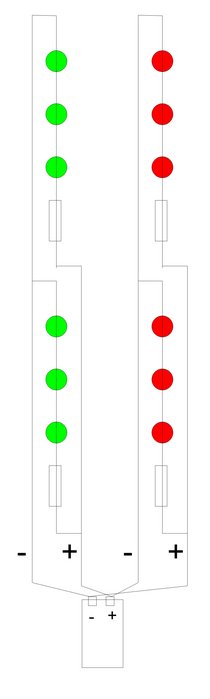

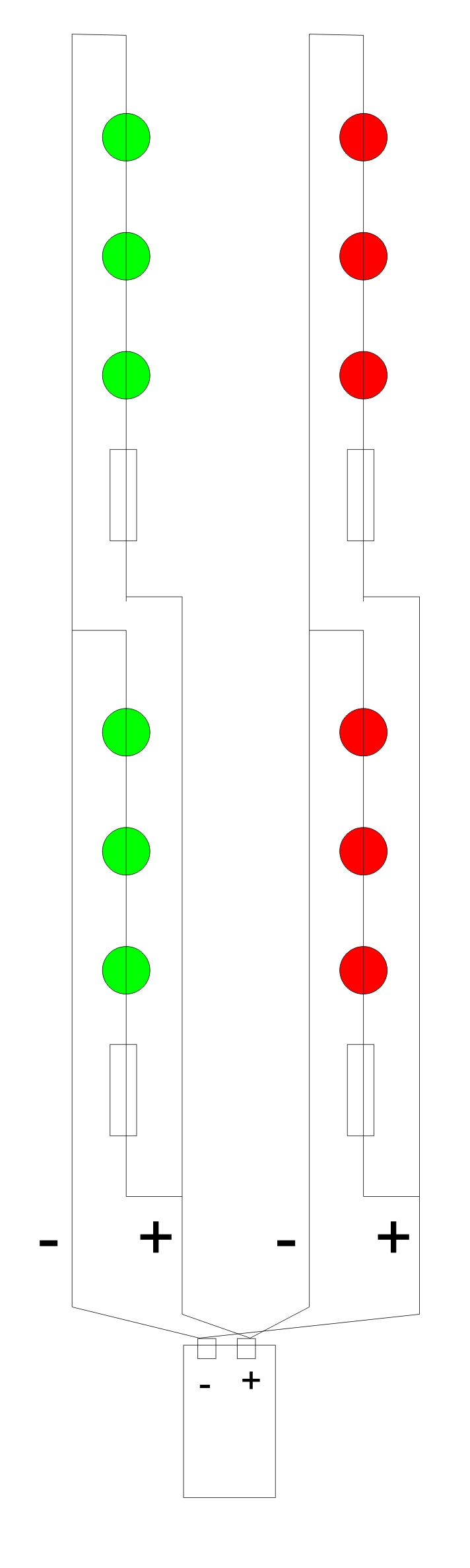

also nochmal um das auf die reihe zu kriegen. mit den mißten begriffen komme ich nciht so mit - muss ich auch nciht ;)
ihr meintet glaube ich, dass ich einfach eine sperre einbaue.
im anhang ist ein schema wie ich mir das dachte. auf dem bild leuchtet natürlich nur grün. für rot müsste andersrum angeschlossen werden.
an welche stelle soll ich jetzt eurer meinung nach was für ein bauteil mit einsetzen? (link wäre schön).
vielen dank schonmal.
PS: hat einer von euch einen stecker parat, der halt 2 anschlüsse hat und sowohl nirmal, als auch gedreht gesteckt weren kann?
So, 27.09.09, 10:31
Hier noch eine Alternative:
Zum Schalter: es ist ein Schalter mit 2 Ebenen. Ein Schalter mit Mittelstellung würde auch ein- und ausschalten.
Die Rückwärtsspannung über einer LED ist genau so groß wie die Vorwärtsspannung der zugehörigen "Partner - LED".
So, 27.09.09, 10:52
Ich denke, da kann man noch 2 Bauteile einsparen.
R2a + R2b braucht man nicht unbedingt. Die Widerstände funktionieren auch im Rückwärtsbetrieb.
Dafür müssen allerdings die beiden äußeren Kontakte am Schalter gebrückt werden.
Oder sehe ich das falsch?
mfg Achim

Mo, 28.09.09, 06:43
Achim H hat geschrieben: Ich denke, da kann man noch 2 Bauteile einsparen.
mfg Achim
Wenn die Vorwärtsspannungen beider LED-Typen dicht zusammen liegen, beide LED-Typen den gleichen Vorwärtsstrom haben oder die LED´s mit der höheren Vorwärtsspannung bzw. dem höheren Vorwärtsstrom nicht die volle Helligkeit erreichen sollen, ist die Brücke und die Verwendung nur eines Widerstandes in der antiparallelen Schaltung möglich.
Der Einsatz von 2 Widerständen pro Antiparallelschaltung geht immer, bei nur einem Widerstand sind beide LED-Reihen zu berechnen und der größere errechnete Widerstand einzusetzen.
Die Stromrichtung durch einen Widerstand ist in der Tat egal.
Mo, 28.09.09, 09:04
Sorry, war ein Denkfehler.
Ich vergaß, dass die Leds im Rückwärtsbetrieb eine andere Farbe haben. Und dessen Vorwärtsspannung liegen relativ weit auseinander. Von daher kann man die Widerstände nicht einfach weglassen. Wäre hingegen in jedem Block nur eine Farbe verschaltet, wäre das mit dem 1 Widerstand machbar.
