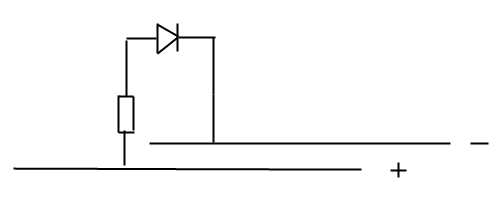

Die langen Striche unten sind die parallelen Stromleitungen. Jede LED ist so an den Stromkreis angeschlossen.
Sollte die LED in der Schaltung falsch eingezeichnet sein, bitte ich das zu entschuldigen. Physik ist schon etliche Jahre her. Der Widerstand ist immer an der Anode verlötet und sie funktionieren auch im Einzeltest.
So sollte es eigentlich überall aussehen.

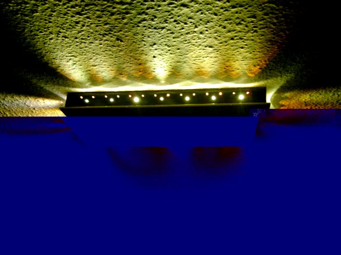

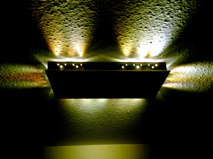

Hier fällt mal eine Gruppe aus 7 LEDs aus. Alle zur selben Zeit. Und sie funktionieren auch, da sie immer mal wieder angehen.
Hier nochmal mit Blitz, damit man das Dilemma sieht.
So kann es auch mal aussehen.
Wie gesagt, ich bin ratlos. Es fallen auch mal mehr als die im letzten Bild zu sehenden LEDs aus, so dass nur ungefähr ¼ der installierten LEDs leuchten.

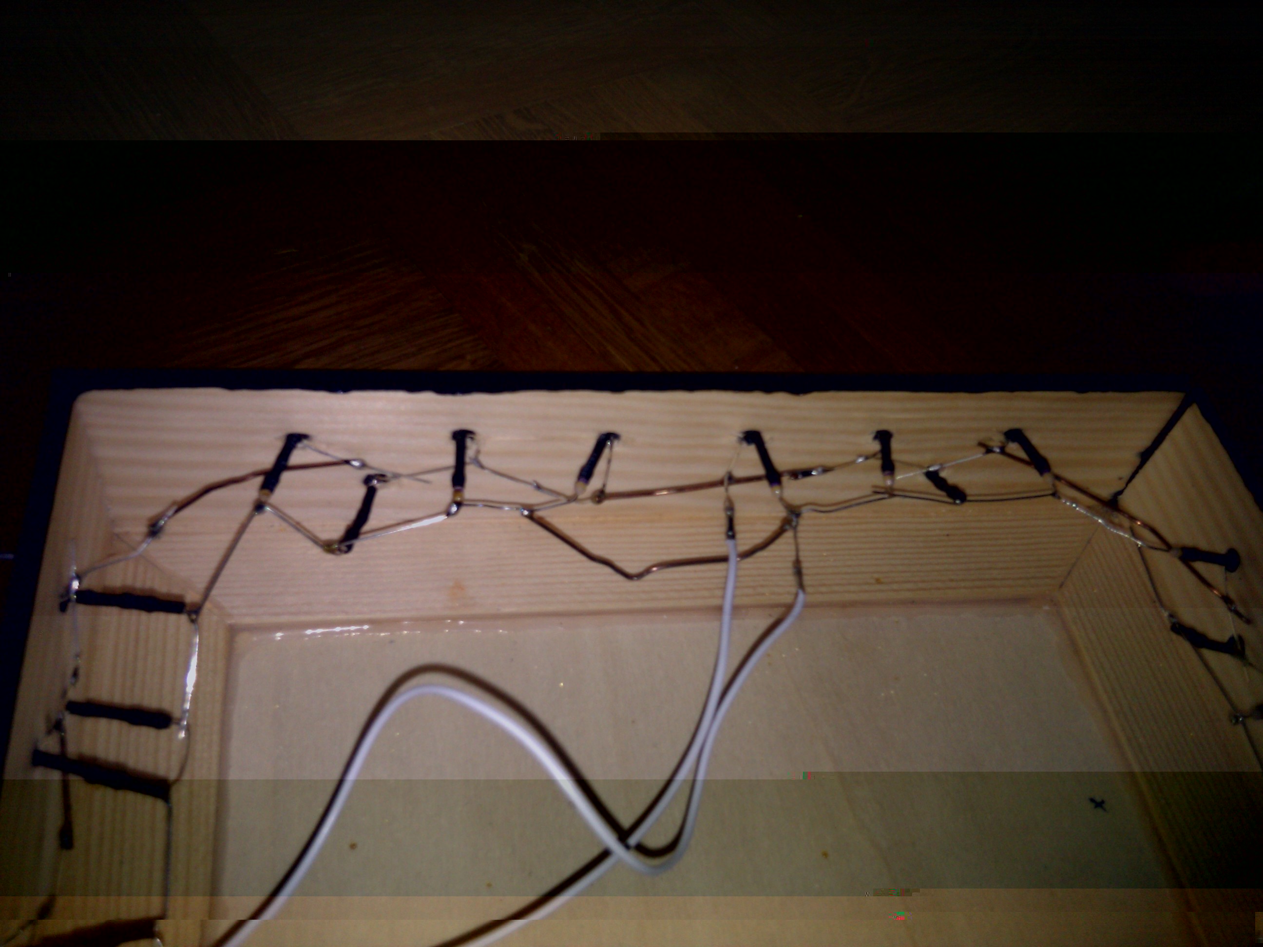

Die Fehlersuche war wohl erfolgreich. Ich habe insgesamt 5 defekte Lötstellen entdeckt, die alle durch mechanischen Druck auf das Gehäuse entstanden sind. Die Lampe liegt momentan am Boden und strahlt fröhlich vor sich hin. Der Grund für den Ausfall von Gruppen liegt wahrscheinlich daran, dass alle LEDs in einem Ring verbunden sind, also parallel. Wenn jetzt eine Lötstelle ausfällt, wird der Rest quasi "von hinten" mitversorgt. Allerdings ist der Widerstand wohl irgendwann so groß, dass dann ganze Gruppen ausfallen. Die Lötstellen werde ich nacharbeiten. Übrigens hat das Testnetzteil nur 1000mA und ist billigste Chinaware.
So sieht das Innenleben aus
Das ist mal eine Detailaufnahme
Fr, 23.07.10, 22:51
Nee, das ist keine plausible Erklärung, ich denke eher, wenn das Ding an der Decke hängt und geschlossen ist, zeigen sich die wackler, u.U. durch wegen zuviel Löthitze vorgeschädigter LED *UND* kalte Lötstellen. Wenn Deine Lötstellen sich bereits beim befestigen des Deckels durch ein wenig mechanischen Druck lösen, dann hast Du entweder wirklich kein Elektroniklötzinn benutzt (die haben eine Seele aus geeignetem Flussmittel) oder solltest erstmal an etwas unempfindlicherem als LEDs ausreichend Löterfahrung sammeln.
Beliebtes Objekt: einen Würfel aus Widerständen zusammenlöten. (Oder aus defekten LEDs :mrgreen: )
Das Lötzinn auf den Fotos sieht aber richtig aus, auf der Ausschnittvergrößerung kann man aber sehen, dass Du stelenweise zu sehr mit der Zinnmenge gegeizt hast, da ist ein Abreißen leicht möglich. Wenn dann noch zu kurze Lötdauer dazukommt (Oder zu geringe Lötkolbentemperatur, 380°C sollte man schon haben), dann gibt's kalte Lötstellen. Aber selbst wenn es keine kalten Lötstellen gibt, da muss mehr Zinn dran! (Lötstelle oben, Mitte)
Außerdem: was ist das ganz links und rechts für ein seltsam oxidierter Draht? Das sieht für mich fast wie rostiges Eisen aus, daran kann man mit für LEDs bekömmlichen Temperaturen nicht Löten, das geht nur mit Hartlöten und Lötfett usw...
Oder sind das oxidierte Kupferdrähte? Auf jeden Fall kann man sehr schön sehen, dass sie das Lötzinn nicht ansatzweise brauchbar angenommen haben, die Drähte sollten mit Zinn umschlossen sein und es sollte hauchdünn noch ein wenig von der Lötstelle weglaufen (0,1 bis 1 mm weit)
An dem Zeug könnte vermutlich niemand vernünftig Löten...

Stimmt! (CRI 93+... ´s Aussage über den Kupferdraht).
Der Draht nimmt das Zinn definitiv nicht an. Sichere elektrische Kontakte entstehen so auf keinen Fall!
Das Zinn muß sich so anschmiegen wie an den LED-Drähten.
Und nochwas entscheidendes vermisse ich:
ISOLIERUNG !!
Abgesehen von den Widerständen ist ja alles nackt und unisoliert. Absolutes NoGo in der Elektrik!
Und wenn die Schachtel sich beim Anbauen verbiegt, ist gut möglich, daß sich hier blankes Metall berührt, und es zu Kurzschlüssen kommt. Mit unbekannten Folgen für LEDs, Widerstände und Netzteil.

Nachdem ich die defekten Lötstellen repariert habe, hängt das Lämpchen wieder an der Decke und funktioniert.
Zur Checkliste von CRI93...:
1. Lötzeit: check. Also länger als 3 Sekunden waren es nie. Eher in Richtung 1-1,5.
2. das Lot: check. Ist Elektroniklot. Wenn ich vorher mal richtig drauf geguckt hätte, hätte ich lesen können, dass man kein zusätzliches Flussmittel braucht :roll: Aber hat ja trotzdem funktioniert (naja, fast :D )
3. Kurzschlüsse: checked. Sonst hätte es am Anfang wohl gar nicht funktioniert, oder?
4. Löttemperatur: 380°C? Ich dachte, dass man gerade LEDs nicht zu heiß löten darf. Die Schmelztemperatur des Lot liegt ja bei 180°C und ich habe dann mit geschätzten 230-250°C gelötet.
5. der "Draht": Ja, schlagt mich (aber nicht zu fest bitte). Das sind zweckentfremdete Büroklammern - aus Kupfer. Mir war diese feste Brücke lieber, als zwischen jede Lücke 3 cm Kabel zu spannen. Und bitte denkt dran: es ist mein erstes Werk... :oops:
6. Menge des Lots: Naja, ich hab halt den Lotdraht an die zu lötende Verbindung gehalten, den Kolben drauf und wenn ein Tropfen auf der Lötstelle war, hats mir gereicht. Beim nächsten Mal bin ich spendabler. Danke für den Tipp.
7. Zum Thema Isolierung: eigentlich sind die beiden Kreise so angelegt, dass sie sich nicht in die Quere kommen sollen. Der Minuskreis ist der ohne Widerstände und hat einen Abstand von 2-3 cm zum Plusstromkreis. Deswegen habe ich ja auch Büroklammern genommen, damit nichts rumschlabbert. Theoretisch ist ja alles mit genügend Abstand fixiert und durch die Schrumpfschläuche über den Widerständen getrennt. Aber ich werde den Tipp von Marvin beherzigen und Isolierspray kaufen. Allerdings erst, wenn die Lampe 3 Abende störungsfrei überstanden hat.
