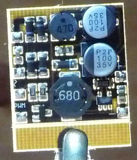

Hab mir neulich die 1000ma Ksq aus dem Shop gekauft und wollte sie durch einen zusätzlichen Poti, mit dem ich einen der Wiederstände auf der Platine erhöhe dimmen, das habe ich bereits mit der 1400ma Ksq aus dem Shop gemacht, hat super funktioniert. Dabei habe ich mich damals an diesem Beitrag orientiert viewtopic.php?f=35&t=6724&start=25
Als ich aber nun mir die neue Ksq etwas genauer anschaute fiel mir auf dass diese, hopla, total anderst aufgebaut ist !!!!
Hat mir jemand einen Tip ob ich hier genauso vorgehen kann? Wenn ja welchen Wiederstand muss ich hier verändern?
Hier noch ein Bild von der "neuen" Ksq, auf dem Datenblatt ist noch die "alte" zu sehen.
Liebe Grüße Tobi

Eine Makro-Aufnahme wäre besser, wenn man die Bauteile auf der KSQ zuordnen möchte...
Ich sehe mal auf Anhieb 4 Dioden zum Gleichrichten, einen neuen Schaltregler-IC, über welchem ein Widerstand mit 0,22 ohm (R220) sitzt. Das ist der Shunt, wo der IC den Strom mit bestimmen kann.
Dann sehe ich noch zwei Elkos und zwei kleine Kondensatoren beim Eingang und evtl. einen weiteren unter der oberen Induktivität.
Kann gut sein, dass es gar keinen weiteren Widerstand mehr gibt. Wenn das ein Kompakt-IC mit minimaler externer Beschaltung ist, dürfte der wegfallen. Er ist ja extern nicht zwingend erforderlich, denn im Normalfall muss man ihn ja nicht ändern.

Warum ich keine Pwm benutze? Nun der Wiederstand kostet mich das in ct was die Pwm in € kostet ansonsten gerne und im übrigen spart der Wiederstand ein wenig Platz :)

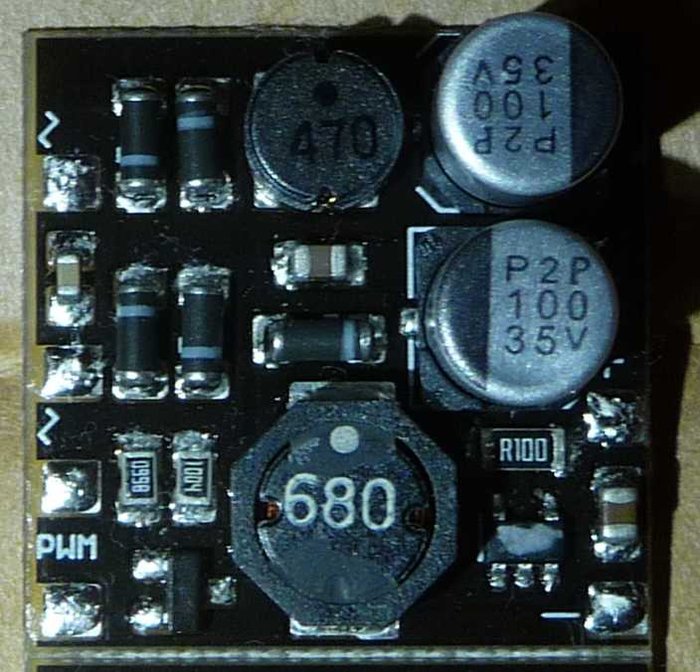

Gerne hier mal eine bessere Aufnahme:
Ich kenne mich nicht allzugut mit derartigen bauteilen aus aber laut meinen Messungen ist Bauteil 0998 oder 8660, wie mans dreht, der Vorwiederstand vom pwm eingang und Bauteil 1004 ist ein Wiederstand der zwischen dem Gleichrichter und dem kleinen schwarzen dreipoligen Bauteil links unten mit der Beschriftung(kann man hier nicht lesen ) 1.K I- sitzt.

Ah, hab mich da verguckt...der Shunt ist R100, also 0,1 ohm. Aber das tut ja erstmal nicht zur Sache.
Also das dreipolige schwarze wird ein Transistor sein, ein Widerstand ist ein Vorwiderstand für die Basis und der andere ist ein Pull-Up Widerstand. Der Transistor wird dann an einem Eingang des 5-poligen Schaltregler-ICs rechts unten werkeln.
Kurzum: Mit den Widerständen dort wird man nicht weiter kommen. Da ist nichts von der Regelung außerhalb des ICs. Nur eine Änderung von R100 hätte eine Änderung des Stromes zur Folge. Das ist allerdings kritisch, da man sich dort im Widerstandsbereich unter weit 1 ohm bewegt, und Leitungen, Lötstellen und Schleifer an Potis ernstzunehmende Variablen werden.
Einen anderen Widerstand einlöten für einen anderen Strom ist kein Problem. Dort aber Kabel anlöten und mit nem Poti hantieren ist unsicher.
Die alte KSQ hatte da den schönen Vorteil mit dem ausgelagerten Widerstand (Referenz des Operationsverstärkers)... das ist hier allerdings intern, also kann man da leider nichts machen.

Irgendwie sehen die Bauteile sehr verdächtig für den ZXLD1360 (Zetex) aus. Der Widerstand mit 0,1 Ohm zum Einstellen des Strom ist der Gleiche wie in der Applikation im Datenblatt, die Induktivität mit 68µH passt ebenfalls. Die andere Induktivität wird als EMI-Filter genutzt und der PWM-Eingang geht über einen Transistor, weil an ADJ (Pin 3) nur 2,5V anliegen dürfen.

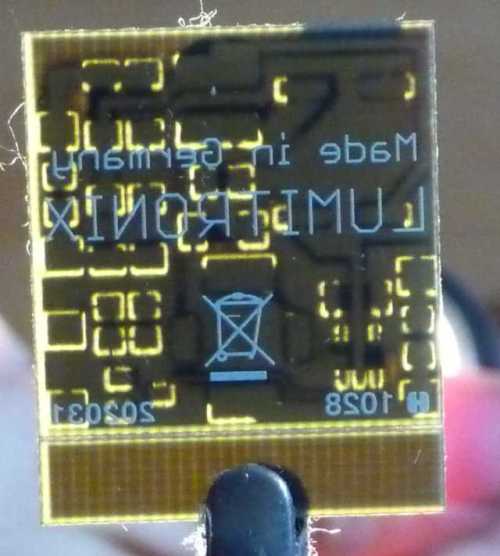

So hier mal eine Zeichnung :) Hoffe ihr kommt mit der Einfachheit zurecht :/ und nen par Fotos mit Hintergrundbeleuchtung , das Foto von der Rückseite ist gespiegelt zum besseren Vergleich.
Aber keine Garantie dass ich alle Verbindungen auch aufgezeichnet habe aber ich habe mich angestrengt :)

Do, 07.10.10, 23:31
Die Zeichnung ist nicht korrekt.
Pin 4 und 5 vom IC sind nicht zusammen angeschlossen, sondern jeweils mit einem Ende des Widerstand (0,1 Ohm) verbunden. Die Leiterbahn von Pin 2 verläuft senkrecht nach oben unter dem Widerstand entlang bis zum Elko. Das kann besonders gut erkennen, wenn man das Bild von der Rückseite der Platine (3.jpg) auf 400% vergrößert (kann man auch so erkennen).
Nach dieser Ansicht handelt es sich beim IC um den ZXLD1360 bzw. einem pinkompatiblen Bruder. Die Anschlüsse entsprechen der Applikation im Datenblatt (die Werte der Bauteile habe ich nicht geprüft).

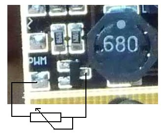

Also könnte man einen 'Dimm-Versuch' machen:
Ein Poti mit 1MOhm hier anschließen:
Wenn Du 'auf Nummer sicher' gehen willst, dann 1MOhm Poti + 10k Widerstand in Reihe schalten. Dann bleibt der minimale Widerstand bei 10k, da kann nichts schief gehen, selbst wenn Du damit einen 'Kurzschluss' verursachst.

Borax hat geschrieben:Also könnte man einen 'Dimm-Versuch' machen:
Schon mal ganz gut mit dem Poti lässt sich zwar nicht richtig dimmen aber es lassen sich zwei (bzw. drei) Helligkeitsstufen einstellen einmal hell (wie ohne Wiederstand)
und wenn ich den Poti fast ganz zurückdreh dann schaltet es auf einmal auf vielleicht die halbe Leuchtkraft,
drehe ich den Poti noch weiter schaltet die Ksq aus.
