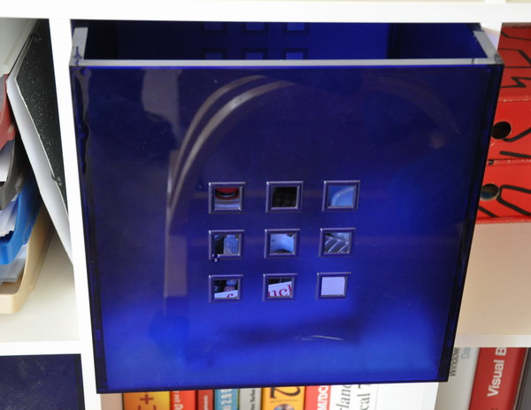

ach, jetzt sehe ich das erst: In der roten Platte sind Ausschnitte???
HighlanderNT
Beiträge: 30
Registriert: Fr, 26.12.08, 19:51
Wohnort: Nordschwarzwald
Fr, 06.05.11, 08:30
ja, da sind 9 Löcher drin ... damit kann man die Kisten aus dem Regal ziehen :D
Im Orginal sieht das Kistchen so (in blau) aus:
