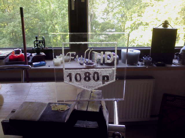

Ich habe als Versuch mal eine alte Polycarbonat Platte mit dem Dremel bearbeitet und versucht dann das Symbol mit ner 30000ér blauen Led zu beleuchten. :x
Sieht echt beschissen aus. Das problem ist das ich wenn möglich die Beleuchtung nur am oberen und unteren Ende anbringen will, so das die Seiten des Plexi offen bleiben können. (Ich sollte die Frontplatte des Racks noch abnehmen können !!)

Meinerster Versuch mit dem Drehmel an einer 10mm Platte für eins der zwei Logos. Brauch noch nen Flächenfräser!

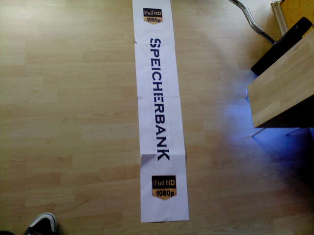

Also wie auf dem Bild bereits zu sehen soll die Platte hochkant stehen, 1050mm x 170mm groß sein und oben wie unten die Beleuchtungsquellen besitzen.
Eingefräst werden soll oben und unten die Grafik (siehe Bild) und dazwischen soll in Größe 230 das Wort Datenspeicher stehen.
Puh .........bei noch mehr Infos einfach melden!!

OK habs einfach mal ausgedruckt und ein Foto geschossen!
