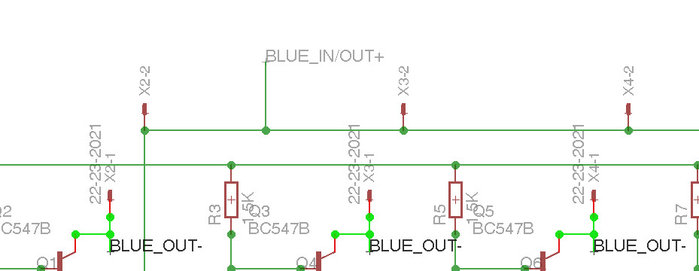

Bin bei deiner Schaltung noch ein wenig auf Forschungsreise.
Bei den Kontakten der Steckleiste, lass die "normale" Bezeichnung dran. Jetzt haben wir das Problem, dass wir nicht wissen, welches der Pin 1, der Pin2, Pin3 usw. ist. Da bekommen wir später Schwierigkeiten mit der Zuordnung bei dem Gegenstück.
Besser folgender Weg:
1. die Leitung mit rechter Maustaste auswählen
- es öffnet sich ein Auswahlfenster
- Name auswählen
2. einen sinnigen Namen für diese Leitung auswählen z.B.: Blau_VIN+
3. wieder rechte Maustaste auf der Leitung klicken
- Label auswählen
4. den Label an "brauchbare" Stelle ziehen.
Und nun das Gnaze noch mal als "Comic". :mrgreen: :mrgreen:

ERC und DRC alles i.O. Das Routing ist zwar nicht schön, aber funzt. :wink:
Auf dem Schaltplan brauchst du nur die wirklich benötigten Verbindungen (Junktion) zu setzen. Die sind nich an den Bauteilen notwendig. Wie auch auf einem von Hand gemachten Schaltplan.
Allerdings. Die Schaltung wird nicht funktionieren!
Du hast die KSQs zusammengeschaltet! Da macht es sich bezahlt, dass die Netze jetzt Namen haben... Du hast die Netze gleichbenannt. Das haut nicht hin.
Die Zuführung "BLUE_IN/OUT+" ist io. Die "BLUE_OUT-" nicht. Du musst hier die Netze hochzählen. "BLUE_OUT1-", BLUE_OUT2-", usw.

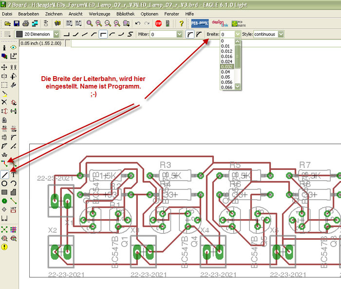

Ja, mit dem Layout komme ich noch nicht zurecht. Ich weiß nicht, wie ich z.B. Leiterbahnen breiter machen kann und und und... Wie schon einmal erwähnt, das kommt dann die Gewohnheit von Sprintlayout. Da ist alles "einfacher" / anders...

'Zu den Leiterbahnen:

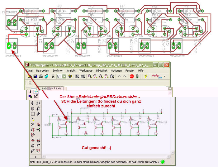

Und zum "Show"-Befehl:

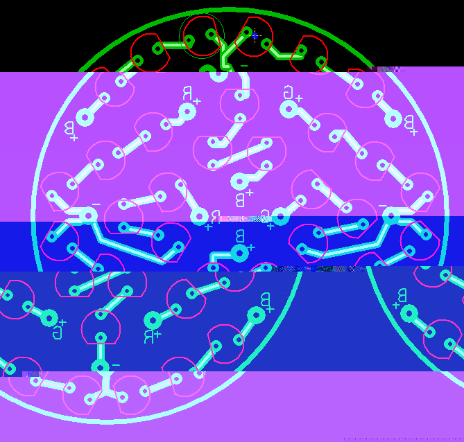

Ich habe mal eine Verständnis - Frage... Warum bekomme ich im Sprint Layout mehr LED's auf eine Platine als bei Eagle in gleicher Größe?
Es passt in Eagle schlicht weg nicht so wie im Sprintlayout? In Egale, bekomme ich wesentlich weniger drauf, ich bin verwirrt!
Liebe Grüße
Strumboe
Beiträge: 622
Wohnort: Quickborn
Do, 05.04.12, 12:09
Jetzt hast du mich verwirrt!
Es passen genau so viele Bauteile auf die Platine wie mit Sprint -eigentlich-.Es hängt davon ab, wie groß die von dir gewählten Bauteile sind. 5mm LED sollten in Sprint genau so groß wie in Eagle sein. SOT23, TO92 usw. haben in Eagle "orginal" Abmessungen. Wenn du mal in 1:1 ausdruckst und die Bauteile dann auf diesen Ausdruck legst, dann sollten keine Unterschiede erkennbar sein. Leider weiß ich nicht, wie die Bauteile in Sprint aufgebaut sind.
Wo hast du den "Platz-Probleme" ?
slsb02
Beiträge: 85
Registriert: Mo, 21.08.06, 17:50
Do, 05.04.12, 12:19
Also,
es geht um die Platine mit den LED's... In Sprint muss ich mir immer etwas helfen, da die 5mm LED "zu klein" ist. Ich mache dann einen Kreis mit einem Durchmesser von 5mm
Die Platine hat einen Durchmesser von 45mm. Das gleich mache ich "eigentlich" auch in Eagle. Nur leider passen das gleich Muste in Eagle nicht?
so helfe ich mir in Sprint für den richtigen Durchmesser von 5mm LED's
so soll es aussehen (45mm Durchmesser)
