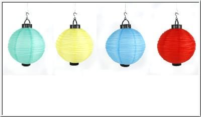

Wen es interessiert:
In diese 15 cm Solarlampignons aus Stoff habe ich die jeweils eingebaute weiße LED entnommen und gegen entsprechend farbige 80° Power LED's ersetzt.
Das ist ein himmelweiter Unterschied - schöne Farben. Ganz ohne sonstigen Umbau.
Grüße Lemon
Grüße Lemon
- Lampignon.jpg (9.65 KiB) 4674 mal betrachtet
