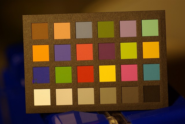

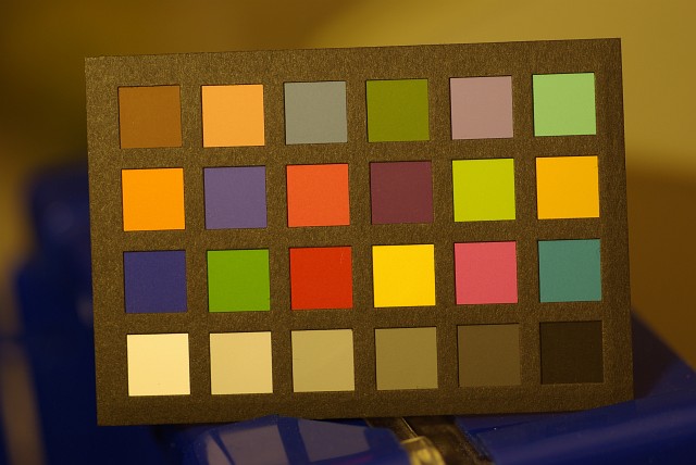

Ich habe mir mal diese drehbare LED-Lampe gegönnt und deren Licht inspiziert - es ist erstaunlich farbecht!
Vergleichsfotos mit einer professionellen Farbkarte habe ich mal dazugepackt (Modus Av, um identische Helligkeitswerte zur besseren Visualisierung der Farben zu erhalten, siehe EXIFs).
Da der Weißabgleich auf Tageslicht steht, ist die geringere Farbtemperatur der zum Vergleich herangezogenen Philips MasterLED 12W 806lm erkennbar - das Licht der drehbaren Lampe ist geringfügig kälter.
Mit 4,7W ist deren Leistungsaufnahme unterhalb der Spezifikation (Philips 11,7W).
Gemessen habe ich frontal in ~30cm Entfernung 67,7lx (Philips) / 61lx (NoName drehbar).
Innerhalb des Abstrahlwinkels (~120°) wird also praktisch die Beleuchtungsstärke einer 60W Glühlampe erzielt.

- LED-Deckenlampe 6,5W drehbar
- IMGP7466.JPG (94.49 KiB) 75837 mal betrachtet
- Philips MasterLED 12W (2700K)
- IMGP7456.JPG (105.7 KiB) 75837 mal betrachtet
- LED-Deckenlampe 6,5W drehbar (~3000K)
- IMGP7455.JPG (106.66 KiB) 75837 mal betrachtet
- Osram Parathom Classic P25 4W (3000K)
- IMGP7454.JPG (104.89 KiB) 75837 mal betrachtet
