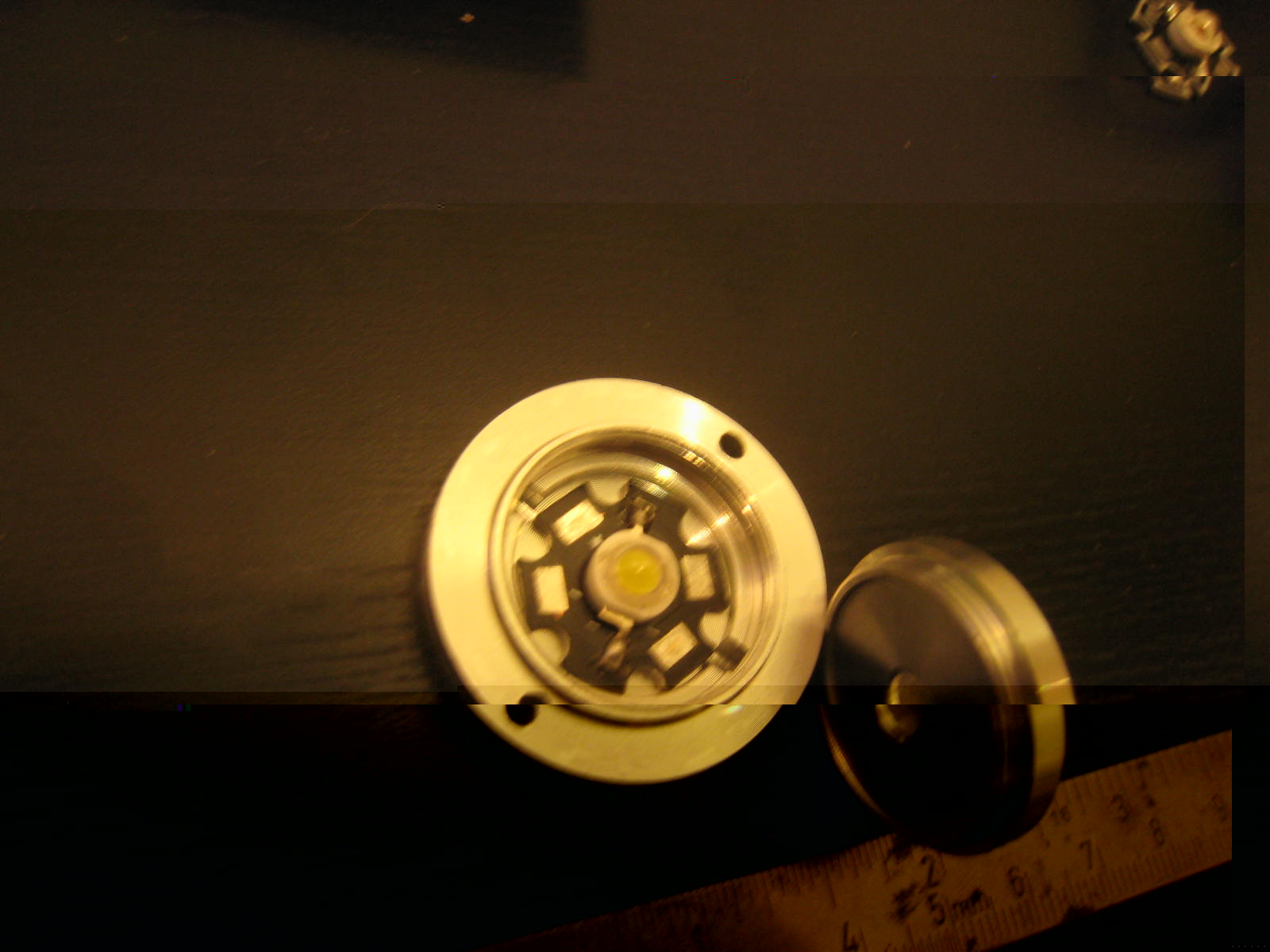

Klar. Mach doch mal ein paar Fotos von diesem Linsenhalter (am besten offen - so dass man sieh wie das Ganze aufgebaut ist) und am besten auch von Deiner Lampe.Bringts was wenn ich den Linsenhalter auf den von DIr beschriebenen Kühlkörber schraube?

Was würdest du empfehlen. Schau dir mal den Linsenhalter an und den Lampenkopf. Was sagst dazu? Brauche ich da nen Kühlkörper?

- IMG_2873.jpg (122.77 KiB) 31457 mal betrachtet

Wegen der Kühlung... Bei 350mA ist wahrscheinlich keine zusätzlich Kühlung nötig. Das könntest Du vorsichtig ausprobieren: LED im Linsenhalter montieren und zunächst mal ohne Linse und nicht eingebaut für ca. eine Stunde bei 350mA betreiben. Dabei immer mal wieder mit der Hand die Temperatur erfühlen. Solange man den 'Kühlkörper'/Linsenhalter noch anfassen kann ist alles ok. Dann mit Linse testen und dann 'eingebaut'.
Ich kann schlecht abschätzen wie groß der Platz im Lampenkopf ist. Wenn möglich eine 'Alu-Wanne' (so was wie der Deckel einer runden Schachtel aber aus Aluminium) einpassen und da drin die LED mit Linsenhalter rein schrauben. Das trägt nicht so auf wie der Lamellenkühlkörper ist aber (im Lampenkopf versenkt) besser wirksam.
