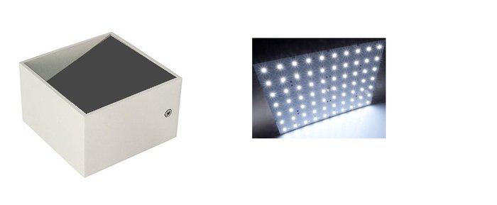

ich bin durch Zufall hier gelandet und habe nun eine Idee. Es geht darum den 300W Deckenfluter im Wohnzimmer (30 m²) zu ersetzen.
Könnte man durch 2 http://www.leds.de/LED-Leisten-Module/L ... weiss.html indirektes Licht erzeugen und damit die Decke fluten.
Ich habe mir vorgestellt 2 solche Kästchen an der Wand zu befestigen und dort in einem gewissen Winkel die Backlight Matrix einzubauen.
Wäre das http://www.leds.de/LED-Zubehoer/Spannun ... -IP67.html ein geeignetes Netzteil um 2 dieser 49 Backlight Matrix V2 zu betreiben?
Ist es möglich einen Funk-Dimmer z.B. http://www.ebay.de/itm/Funk-Dimmer-RF-C ... 1e88313743 zwischen Netzteil und Backlight Matrix einzubauen um das Ganze zu dimmen?
Freue mich auf Anregungen und Verbesserungsvorschläge!

Hallo J_R,
Ja. Ist machbar. Müsste auch alles so zusammenpassen (Backlight Matrix,Netzteil, Dimmer).
Ich würde nur in den 'Kästchen' für eine gewisse Belüftung sorgen (Lüftungsschlitze unten und/oder seitlich). Offiziell ist zwar bei der Backlight Matrix keine Kühlung erforderlich, aber 'Einsperren' sollte man sie auch nicht. 25W sind eine ganze Menge und LEDs geht es immer besser, wenn sie kühl bleiben.

Mit welchem Kabel verbindet man dann Dimmer und Backlight Matrix? Kann man Lautsprecherkabel 2 x 1.5 qmm nehmen und das dann an den +/- Kontaktflächen der Matrix anlöten?
Fr, 14.11.14, 00:03
Ja. Kannst Du. Wobei an der Backlight Matrix auch Schneidklemmen für AWG 20 (was etwa einem 0.75mm² Kabel entspricht) vorgesehen sind. 1.5 qmm kannst Du natürlich auch nehmen (wobei das nur bei längerem Kabel nötig wäre), aber dann muss es gelötet werden, weil in die Schneidklemmen passt das nicht.

AWG 20 ist ungefähr 0,5 mm², 0,75 mm² wäre AWG 18.
