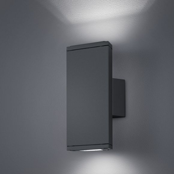

Hallo zusammen,ich habe drei wunderschöne Aussenleuchten geschenkt bekommen,leider haben sie warm weißes led Licht .Kann ich die wohl gegen kalt weißes Licht austauschen auch wenn da steht das es nicht geht? Hier ein paar Daten: Und danke schon mal im voraus.
Möglich ist das, wenn man handwerklich etwas geschickt ist und sich in Elektrik/Elektronik etwas (vorzugsweise etwas mehr) auskennt.
Benötigte Werkzeuge (notfalls beim Nachbarn, Freund, Bekannten ausleihen): Lötkolben/Lötstation + Lötzinn, Entlötpumpe, Messgerät, Schraubendreher, eventuell auch Seitenschneider, Spitzzange, ...
Von Außen kann man die montierten Leds leider nicht sehen. Mach doch mal ein Foto vom Innenleben (die Leds sollten gut erkennbar sein).
Falls ein Led-Treiber (Festspannungsnetzgerät oder Konstantstromquelle) eingebaut ist, wäre ein Bild vom Typenschild ebenfalls interessant.

Das wichtigste fehlt: Die Schutzart. Denke nicht das Du die nach Umbau wieder hin kriegst.
