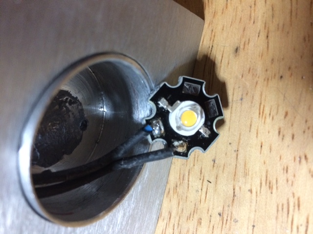

eine meiner Flurlampen ist defekt. Das Problem ist, auf der LED finde ich keine Bezeichnung. Kann mir jemand anhand der Fotos einen Ersatz nennen? Vielen Dank

So, 19.03.17, 14:22

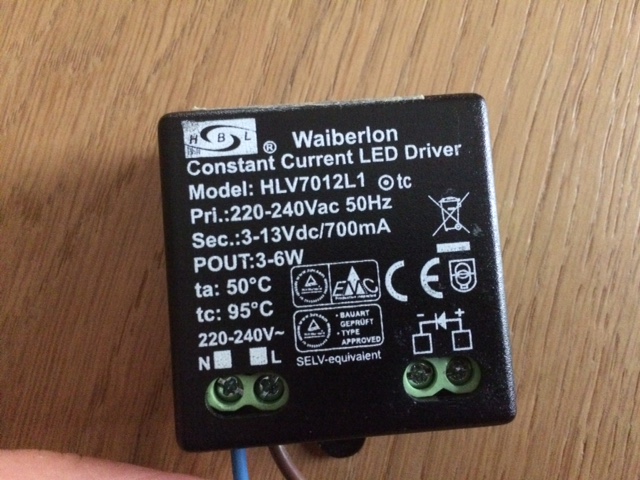

Das ist nie und nimmer eine CREE-LED. Das sieht eher nach einem China-Billigprodukt aus, wofür auch der Waiberlon-Treiber spricht.
Du kannst aber jederzeit tatsächlich eine CREE-LED nehmen, z.B.:
http://www.leds.de/High-Power-LEDs/Cree ... -Star.html
Du solltest dann aber beide LEDs austauschen.
Wundere Dich nicht, wenn die Leuchte bei gleicher Leistung dann auf einmal deutlich heller ist. :lol:
Schau aber vor dem Bestellen, welchen Durchmesser die Star-Platine in der Leuchte hat. Die verlinkte LED sitzt auf einer 19 mm-Starplatine. Falls die Originalplatine kleiner sein sollte, nimmst Du halt die Version auf 10 x 10 mm Platine und klebst diese mit Wärmeleitkleber auf.

Hallo Karsten,
weißt Du schon sicher, dass die LEDs defekt sind, oder könnte es auch die Konstantstromquelle sein? Hast Du die Ausgangsspannung der KSQ nachgemessen?

Danke Ustoni
Die Ausdangsspannung beträgt 11,3v

So, 19.03.17, 15:03
Cree-LEDs sind das schon mal nicht.
Das ist eine sehr verbreitete Bauform unzähliger chinesischer Hersteller.
Aber wenn ich die Leuchte betrachte, spielt die Bauform hier kaum eine Rolle, d.h. Du kannst jede andere 3W-LED auf einer Platine verwenden, was ich bei 2 Stück auch tun würde.
Z.B. echte Crees:
Mit der gibts auch sicher mehr und schöneres Licht.
Wichtig ist eine saubere Verklebung mit Wärmeleitkleber (also zB vorher alle Reste entfernen!). Ich denke, dass hier auch eine mangelnde Wärmeübertragung von der LED zum Gehäuse den Ausfall der LED verursacht hat.

So, 19.03.17, 15:07
Da gehe ich auch von aus. Wenn man auf die LED gedrückt, ging sie wieder an
Stell sich die Spannung an der Quelle selber ein? Wie lege ich eine solche LED aus?
Ja.
Die LED muss für einen Nennstrom (nicht Maximalstrom) von 700 mA ausgelegt sein bei einer Vorwärtsspannung von ca. 3 V.

So, 19.03.17, 16:17
Die jetzige Platine hat 20mm.
und die von euch vorgeschlagene?
So, 19.03.17, 16:25
Ich zitiere mich aus meinem ersten Post:
Das gilt für alle Starplatinen von Lumitronix, solange nichts anderes angegeben ist.
Passt also.

Fr, 14.04.17, 07:28
Der Tausch hat super geklappt
