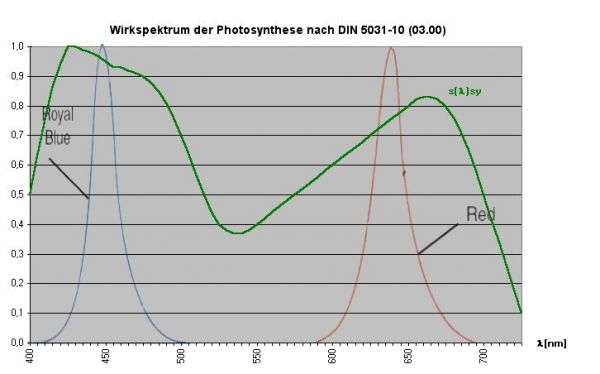

13.12.2006 (John.S):
Royalblau+Rot im Vergleich zum Wirkungspektrum der Photsynthese:
15.12.2006 (John.S): "Ich würde 2 Rote und eine Blaue nehemn weil es schon ausreicht um die Pflanzen sehr buschig zu bekommen. Das sind dann mindestens 33% blaues Licht. Ab einer gewissen Anzahl an blauen Photonen wird die Pflanze nicht mehr buschiger.

Noch eine Anmerkung: Ich habe nur das Intervall 400-700nm berücksichtigt, weil wenn ich mich nicht irre, nur Bakteriiochlorophyll über 700nm hinaus Photosynthese ermöglicht. Bei Landpflanzen liegt der energetisch tiefste Bereich jedoch auf dem Niveau von 700nm Photonen, ergo können keine Photonen höherer Wellenlänge für die Photosynthese verwertet werden. Man könnte jetzt meinen, eine rote Led die nur bis max 700nm emittiert, ist hier im Vorteil. Das stimmt aber nicht, denn man braucht auch immer eine gewisse Leistung zwischen 700-760nm, um das Phytochromsystem anzuregen. Bei monochromatisch roten Leds, müsste man dieses also noch separat hinzufügen.
Bei der Luxeon K2 635nm habe ich angenommen, dass diese das selbe Spektrum wie eine XR-C mit 635nm dominanter Wellelänge hat. Das wird wohl nicht der Fall sein, aber die Abweichung ist hier eigentlich auch absolut vernachlässigbar."
09.03.2010 (NonoM): "zu 1.) Das Spektrum zwischen 440 und 475 bedient die Carotinoide (Absorptionsgrad ca 60%), die ausserdem einen Peak bei 500 (ebenfalls ca 60%), Tazawa liegt also nicht daneben. Wird die Photosyntheserate für eine Royalblaue mit einer carotin-armen Pflanze bestimmt , dann .... :wink:
zu 2.) 96% erscheinen mir ein wenig hoch, 635 entspricht dem Chlorophyll-b -Peak, -> C.-b absorbiert gegenüber C.-a weniger E 3.) müsste stimmen, da ein Großteil der 455nm "verlagert" sind.

10.03.2010 (John.S): der Vorteil der Tazawa Kurve ist ja, dass sie über 60 Pflanzenarten abdeckt, also auch den Caratinoidanteil. Darum braucht man sich also nicht zu kümmern. Ich habe eher den Verdacht, dass Tazawa den unterschiedlichen Energiegehalt der Photonen schon mit eingerechnet hat. Jedes Photosystem setzt sich ja aus den Antennenpigmenten (etwa 300 Chl a+b und Caritinoid Moleküle) und einem speziellen Chl a Molekül als Reaktionszentrum zusammen, welches beim Photosystem 1 bei 700nm maximal absorbiert und beim 2. bei 680nm. Das heißt wiederum, dass jedes absorbierte Quant, den Energiebetrag von 174 kJ/mol liefert, egal ob das Photon vorher Blau oder Rot war.
Das heisst also das Blau dadurch einen Teil ihrer Energie verlieren, rote aber kaum bis gar nicht, wenn sie das Absorbtionsmaximum des Photosystems treffen. Das heisst also, dass der Primärwirkungsgrad linear zur Wellenlänge steigt, bis man bei dem Maximalwert angekommen ist, der bei 680nm liegen müsste. Das könnte die starke Steigung der Kurve richtung rot, erklären. Das erklärt auch,. warum der Wirkungsgrad dort bei 680nm 100% erreicht, und dadrüber hinaus wieder absinkt, weil dann das Photosystem 2 nicht mehr arbeiten kann.
Ansonsten habe ich es so berechnet: Das Tazawa Spektrum in Excel integriert und auf 5nm breite Intervalle aufgeteilt. Bei den Ledspektren genau dasselbe. Dann habe ich die relative Led Intensität, mit dem Photosynthese Wirkungsgrad nach Tazawa in dem 5nm breiten Intervall mutlipliziert. Anschliessen habe ich alles aufsummiert und durch die Summe der relativen Intensitäten der Led, dividiert. Wenn du dir die jeweilige Durchschnittshöhe der Tazawa Kurve bei den jeweiligen Wellenlängen anguckst, sieht du schon per Augenmaß, dass diese ziemlich gut mit meinen Werten übereinstimmen.

20.06.2010 (NanoM): "Arbsorptions- und Aktions-Graphen hin oder her, man muss erstmal bezüglich Photosynthese grundsätzlich unterscheiden zwischen Quanteneffizienz und Energieeffizienz. Ein Absorp.-Maximum von x% sagt nur aus, dass von 100 Quanten dieser Wellenlänge maximal x absorbiert werden können. Inwiefern dann der jeweilige E-Betrag der Quanten weiter verwertet wird, ist die andere Geschichte. Das bedeutet: explizit auf die Photosynthese bezogen ist z.B. jedes blaue Photon gleichwertig jedem rotem. (Ich glaub, bis hierher sind wir uns erfahrungsgemäß auch einig)
Die DIN-Kurve beschreibt m.E. nur die Absorption. Es ist dabei aber die Frage offen, wie man das gemacht hat. Wenn Du z.B. den Reflexions- und Transmissionsgrad über das gesamte Spektrum misst, kommt in etwa die DIN-Kurve raus. Das ist dann aber leider etwas blöd, da z.B. Teilenergien einiger absorbierten Quanten in der Lumineszenz landen, was dadurch bei ner Reflexionsmessung völlig falsche Ergebnisse bringt, wenn man diese energetisch geteilte Remission als ungeteilte Reflexion annimmt.
Hinzu kommt, dass Blau fast vollständig absorbiert wird, zum großen Teil auch von den Carotinoiden <- Schutzfunktion, damit das Chlorophyll keinen Sonnenbrand bekommt. "
