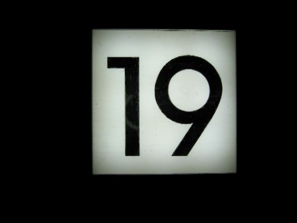

WinnieTwo
Beiträge: 56
Registriert: Do, 07.12.06, 17:19
Di, 26.12.06, 17:28
Ich stelle mal ein Bild der Hausnummerbeleuchtung hier rein. Allerdings kann man die absolute Helligkeit auf der Aufnahme nicht erkennen, nur die Konstruktion selbst. Ich muss die Folie mit den Ziffern nochmal erneuern, habe ich festgestellt, da diese stellenweise Blasen geworfen hat und das Ganze jetzt nicht mehr so toll aussieht.
