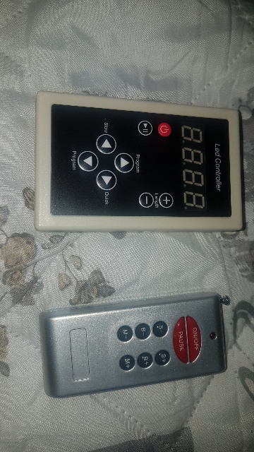

Hallo zusammen und zurück zum thema led streifen. Dank der corona krise habe ich nun die zeit, mich mit den leisten zu beschäftigen
Entschieden habe ich mich für 3 x 5meter streifen mit 144 led/m-----> 43.3 watt/m. Die Rechnung:
15 x 43.2W = 648W
Soweit richtig gerechnet?
Macht ein netzteil sinn oder lieber zwei kleine verkabeln?

- 20200422_232221.jpg (494.64 KiB) 12869 mal betrachtet
