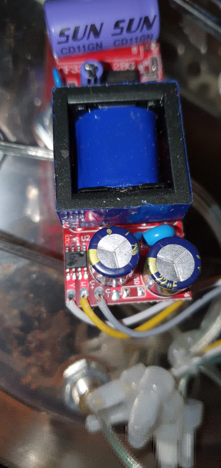

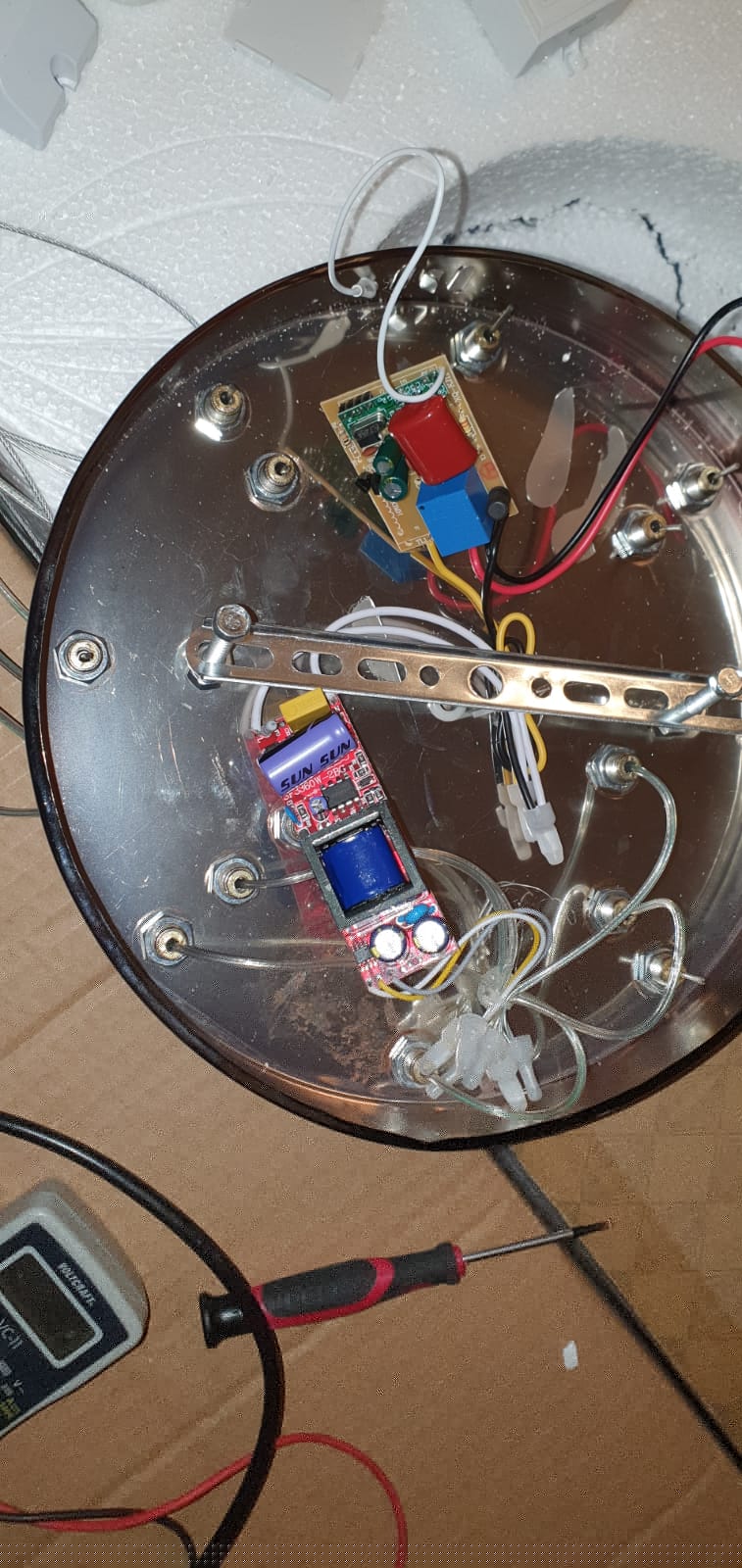

Jetzt habe ich den originalen Controller mal auseinander gebaut und die Spannung der Ausgänge zu den Led Strips gemessen. Entweder ist mein Multimeter im Eimer oder ich verstehe die Welt nicht mehr. Bei eingestellten 250v Gleichspannung im Multimeter geht der gemessene Wert ins unendliche und mir wird die 1 angezeigt. Ich habe auf V+(grau) und jeweils auf W(gelb) und Y(weiß) gemessen, siehe Bilder.
Sind die Strips wirklich für über 250v konzipiert? Soviel gibt doch die Steckdose nicht mal her?
Könnt ihr mir sagen ob euch die Schaltung vertraut ist und was ich dafüt brauche oder wie ich herrausfinden kann was ich dafür brauche? Auf den Original Geräten und den Led Strips ist für mich keine eindeutige Beschriftung zu erkennen(Keine Nennspannung oder ähnliches).

southsider hat geschrieben: Do, 24.12.20, 23:06Habe nun einen 12v-24v Controller + 12v Treiber besorgt und die Lampe spricht nicht darauf an.
Wundert dich das? Was an "OUTPUT 150-200VDC"
hast du nicht verstanden?

Ich bin erstaunt dass da tatsächlich Strips verbaut sind, hätte eher mit runder Platine und verteilten LEDs gerechnet. Aber man sieht dennoch nur einen Teil des Streifens, oder sind es mehrere?

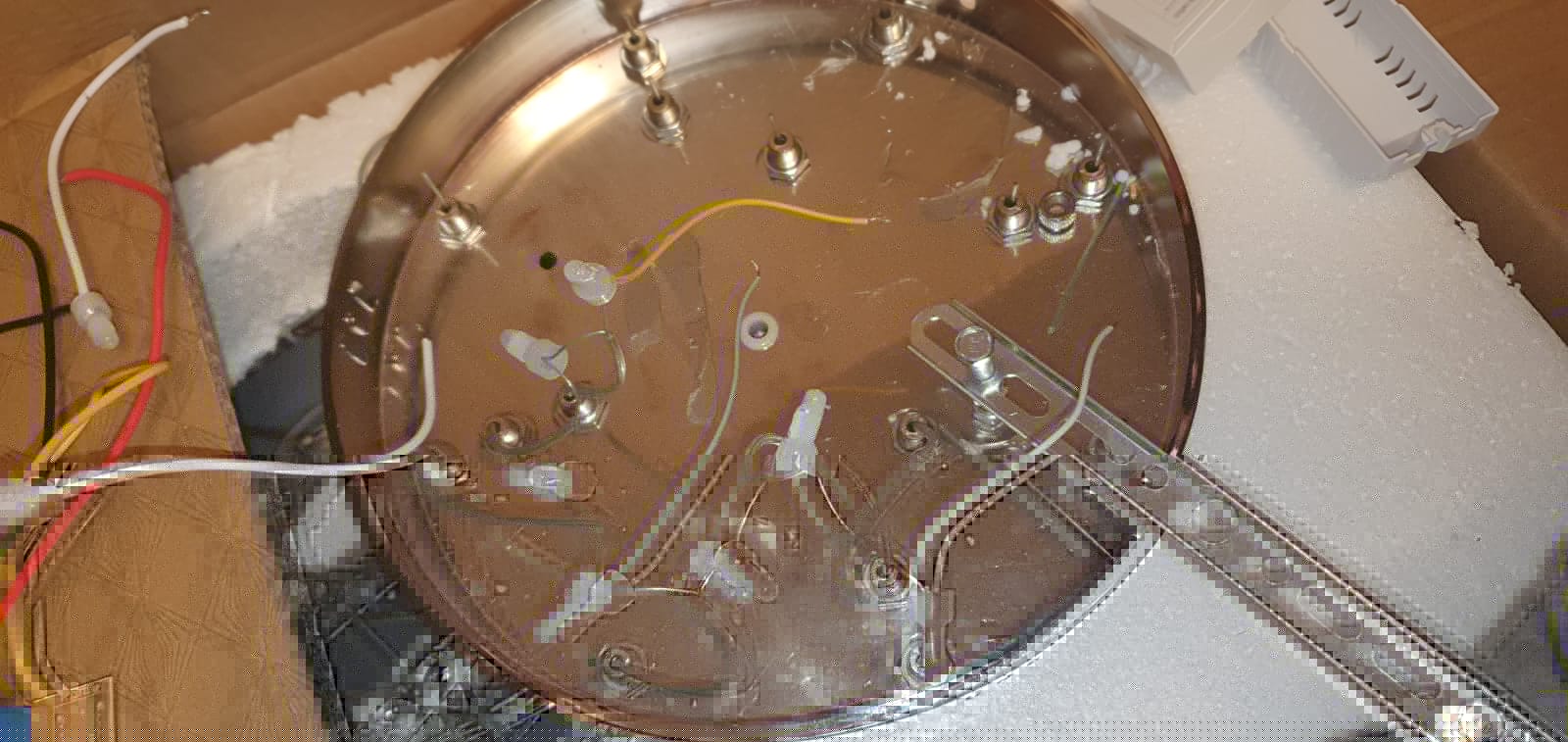

Es sind mehrere einzelne Streifen, etwa je 20-30cm lang. Wirklich strange das Teil... Vorallem die Verkablung ist für mich noch ein Rätsel. Wie auf dem Bild zu sehen, sind die Streifen 2 Polig. Braucht man für CCT nicht 3? Am Controller gehen ja auch 3 Kabel weg(weiß, gelb, grau). Meine Vermutung ist, dass ein Kabel über das Gehäuse verbunden ist und die Stripesböden leitfähig sind? Kann das sein? Aber würde man bei den 200+v dann keinen "Schlag" vom Gehäuse bekommen?
Muss die Lampe wirklich mal komplett zerlegen und alle Kabel entkoppeln und entwirren.

OK, ja entwirren macht Sinn. Man bekommt bei 200V nur einen "Stromschlag" wenn du beide Enden berührst, oder eine geerdet ist, wie beim Netz. Und der dritte Anschluß vom Kontroller muss ja auch irgendwo hingehen.
Ich dachte bisher, das ist ein rundes Panel. Aber so macht das mit den Streifen Sinn. Wenn die die gleiche Anzahl an LEDs haben, wäre Umbau auf neues NT nicht gar so kompliziert. Dennoch muss man erst wissen wieviel Spannung in etwa gebraucht wird, für einen Streifen.

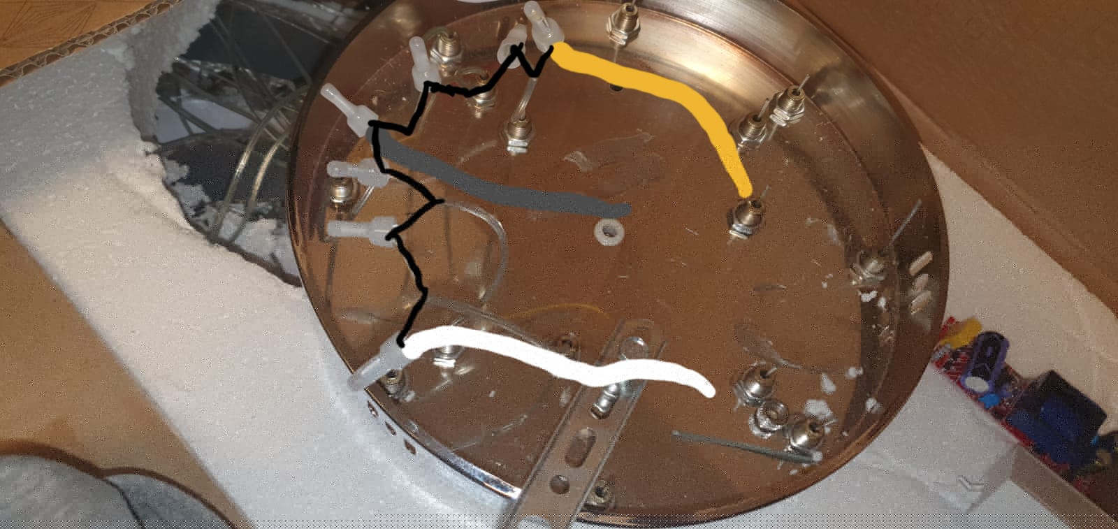

Die Kabel die vom Controller weg gehen (Weiß, Gelb, Grau) sind allesamt in Reihe miteinander verbunden. Von den Verbindungen gehen dann 2 Kabel zu je einem der 3 Ringe. Also hat jeder Ring 2 Kabelleitungen. Entweder ist meine Mechatroniker Ausbildung schon zu lange her oder ich übersehe hier irgendwas, denn ich verstehe es einfach nicht.
Hier noch Bilder von der Verkabelung, habe zusätzlich eines der Bilder mit Linien nachgezeichnet um es etwas besser zu veranschaulichen, hoffe es hilft.
Do, 31.12.20, 10:25
Ist eigentlich ganz einfach. Möglich ist nur eine Erklärung:
Die ww- und cw-LED-Reihen sind antiparallel geschaltet.
Also: Anode ww an Kathode cw und Kathode ww an Anode cw.
Wechsel zwischen Warmweiss und Kaltweiss (cw) erfolgt dann einfach durch Umpolung der Spannung.
