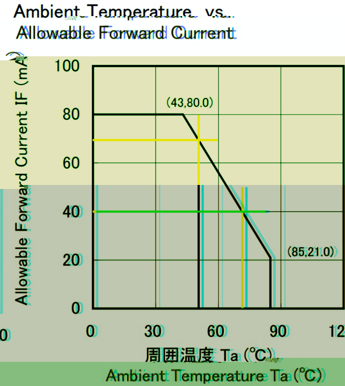

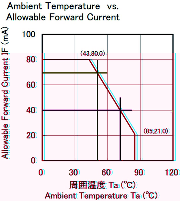

Die Ursache des Problems habe ich dann im Diagramm "Ambient Temperature vs. Allowable Forward Current" gefunden:
Beim Nennstrom von 70 mA darf die Umgebungstemperatur maximal ca. 50°C betragen. (rote Linien) Die Leuchte lag also etwa 10°C über der erlaubten Temperatur; das Ergebnis sieht man auf obigem Foto.
Daraufhin habe ich den Vorwiderstand bei der neuen Leuchte so vergrößert, dass der Betriebsstrom nur noch 41 mA beträgt. (Hier 80 Ohm, sollte man aber immer an die LEDs und das Netzteil anpassen.)
Die Betriebstemperatur hat sich jetzt auf 46°C eingependelt, die nächsten Jahre sollte es also keine Verfärbungen mehr geben. :wink:

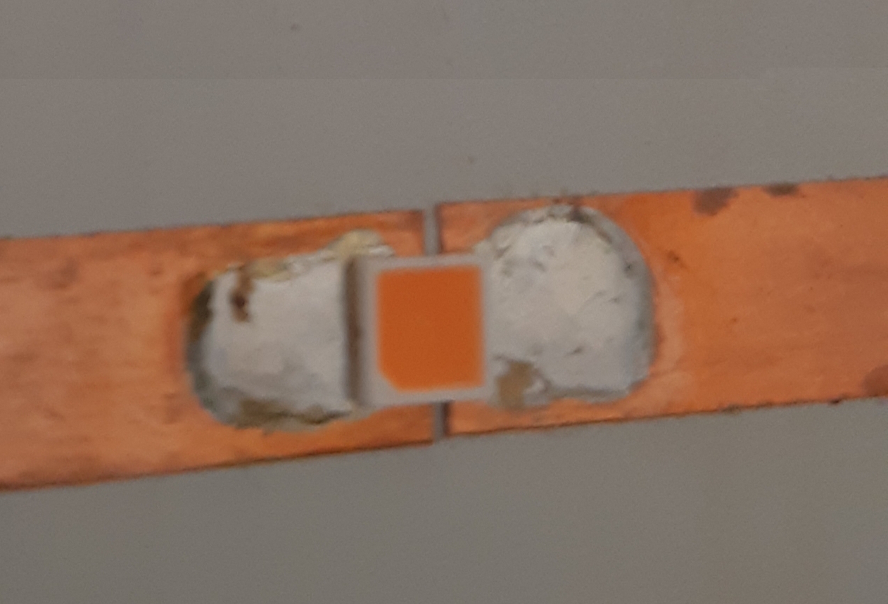

Die 2. ältere Leuchte hatte ich mit SMD-LEDs von Nichia (aktueller Typ: NSSL157AT-H3, in der Leuchte wohl ein Vorgänger davon) umgerüstet. Diese hatte ich auf selbstklebende Kupferstreifen aufgelötet und auf ein Alu-Rechteckprofil (1 cm Kantenlänge, 1mm Materialstärke) aufgeklebt. Hier ist es zu einem Problem gekommen, mit dem ich in dieser Form überhaupt nicht gerechnet hatte: starke Korrosion.
Nach Reinigen mit Brennspiritus und Pinsel:
Wie man an der rechten LED sieht, hat die Korrosion offensichtlich das Gehäuse der LED angegriffen und spröde werden lassen. Beim Reinigen hat es sich dann wohl teilweise in Wohlgefallen aufgelöst. :lol:
Ausserdem ist das Vierkantrohr anscheinend zur Kühlung nicht geeignet, die mittlere LED ist offensichtlich überhitzt (hat aber noch geleuchtet, wenn auch dunkler). Hier wäre ein U-Profil mit 2 cm Breite und mindestens 2 mm Materialstärke wohl besser gewesen. Dann hätten auch 60°C Umgebungstemperatur nicht geschadet (die SMD-LEDs sind höher belastbar).

Die Korrosion scheint aber was mit dem Stromfluss zu tun zu haben. Der Widerstand rechts auf dem Bild ist an die Kathode der LED angeschlossen. Betrachtet man nur die LEDs, scheint die Korrosion von der Anode aus zur Kathode zu wachsen. Bei 3 Stunden täglich wird es bei Dir - wenn überhaupt - wohl nicht so wild aussehen.

Echt heftig die Korrosion. Kenne ich so nur nach 4 Wochen Salznebel-Sprühtest. Hattest du die Kupferfläche komplett verzinnt? Und die Oberfläche gar nicht weiter versiegelt, oder? Auch bei deiner geringen Luftfeuchte: Kondensation gab es da keine? Weil auch zur Lokalelementbildung (Cu-Sn-Al kann nicht ohne sein) braucht es Wasser.

Richtig, die Kupferflächen waren komplett verzinnt und ohne weitere Versiegelung eingebaut. Für die Korrosion habe ich auch keine Erklärung parat. Kondensation kann ich mir nicht vorstellen; die Leuchte war ja durchgehend (24 Stunden täglich) in Betrieb. Die Temperatur innerhalb des Sockels lag also deutlich über der Raumtemperatur.
Die LEDs wurden mit 200 mW je LED betrieben.

Echt mysteriös. Ich habe mal gelernt, für Korrosion braucht es Wasser (sehr verallgemeinert). Und dass Strom allein (mit Sauerstoff) dafür verantwortlich ist, dagegen sprechen eigentlich Abermillionen an verbauten Leiterplatten. Wobei ich bei steinalten Teilen auch mal vereinzelt Korrosion von Lötpunkten gesehen habe, dies aber immer auf Feuchtigkeit geschoben hatte.
Aber gut, das du es mit dem Siegellack in den Griff bekommen hast. Ich hätte eh nur die Teilstellen zum Löten verzinnt, aber vermutlich danach nicht abgedeckt. Aber die ganze Kupferfolie sowieso mit Lötlack geschützt.
Hmm, 200mW pro LED ist ja nicht viel. Das plane ich für meine auch. Aber direkt auf 100µm Cu-Folie. Bisher dachte ich, die Dicke müsste ja genug ableiten, dass je 100cm2 Folie pro LED reichen, ohne Kühlblech darunter. Sonst gibt es vielleicht 'ne dickere Folie.
Kann es sein, dass bei dir die Pads nicht genug Kontakt zur Folie hatten, und deshalb zur Überhitzung kamen? Typischerweise sind die doch asymmetrisch (kenne deinen Typ ja aber nicht), bei dir sieht das symmetrisch zum Isoliersteg aus. Welche Dicke hatte deine Cu-Folie?
Ja, war damals einer meiner ersten Versuche mit Kupferfolie. Die Abstände zwischen den Kupferfolien sind - wie man auch auf dem Foto sieht - viel zu groß. Korrekt wäre etwa halber Abstand. Dadurch ist die Kathodenfläche nur zu etwas mehr als der Hälfte verlötet. Bei den späteren Lichtleisten habe ich das korrigiert (Abstand zwischen den Kupferfolien ca. 0,5 mm). Ich glaube aber nicht, dass das die Ursache für die Überhitzung war, da nur die mittlere LED betroffen ist.
Materialstärke der Kupferfolie ist 25 µm.
Kühlung ausschließlich über die Kupferfolie halte ich für bedenklich, auch bei 100 µm Materialstärke. Das Temperaturgefälle dürfte bei dieser geringen Stärke schon erheblich sein. Ich vermute aber, dass Du LEDs der 757er-Serie verwenden wirst (hab ich bei meinen Lichtleisten auch), da ist die wärmeableitende Fläche größer. Deshalb würde ich an Deiner Stelle erstmal ein kleines Musterexemplar mit z.B. 3 oder 4 LEDs aufbauen und dieses ausgiebig testen.
