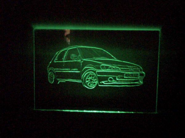

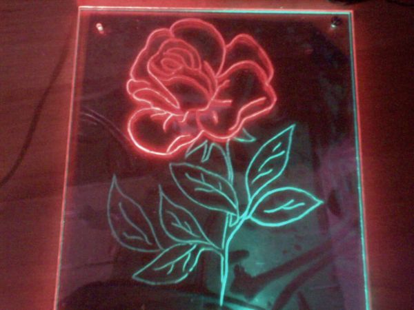

also von ein einigen Beiträgen hier insperiert, habe ich angefangen meine Gravuren zu beleuchten. So mancher Beitrag hat mich ja tief Beeindruckt, nicht schlecht was man aus LED`s und Plexiglas alls machen kann.
Nachdem mir mein Mann einen Crash Kurs in Elektrik gegeben hat ( man gut das er viel Geduld hat :D ) habe ich mich an die LED`s gewagt.
Leider habe ich die einzelnen Schritte nicht dokumentiert, kann euch also nur das Ergebnis zeigen.
Nicht über die Qualität wundern, ist nur mit einer Handycam aufgenommen, und bei dem oberen ist die Folie noch nicht ganz ab :oops:

Mh schaut doch mal richtig geil aus, also die Rose finde ich mal richtig geil, sieht wirklich voll cool aus, also wirklich sehr nice.
Mit Freundlichen Grüßen Sh@rk
So, 03.12.06, 22:28
echt cool geworden. die rose gefällt mir besonders gut.
könntest du die vorlage dafür posten?
wie hast du die bilden denn überhaupt graviert, welches werkzeug hast du benutzt?
So, 03.12.06, 22:42
@simone: alle achtung, die rose gefällt auch mir prima, normalerweise hätte ich gesagt, wie kitschig, aber so ist das echt hammer geworden. Sind das 2 2mm Plexis übereinander?
Auch das cyan anstatt giftgrün kommt prima rüber
1a!

Ja mach ich,
für meine Vorlagen nehme ich Fotos die ich denn mit einem Bildbearbeitungsprogramm in schwarz weiß Bilder umwandel, und so bearbeite das man gut die Konturen sehen kann, wobei bei einigen die recht pixelig sind, weil die Originalen zu klein waren. Meist nehm ich denn nur einen dicken schwarzen Stift und mal die denn nochmal nach.
Das Auto zB. ist das von meinem Mann.

Ja das sind 2x2 mm Platten und die rote LED hat 9800mcd und die grüne 15000mcd die 3mm LED`s jeweils auf ca. 1,9 mm runter gefeilt.
Als nächstes möchte ich versuchen unsere Autos mehrfarbig zu gestalten, wobei da das Gravieren die eigentliche Herausforderung ist. Leider ist Handarbeit viel schwieriger, aber macht auch viiiiieeeeel mehr spass :lol:

hm, also genaue tiefe kann ich garnicht sagen. Habe erst mit einem Gravieraufsatz angefangen, denn die Led`s ran gehalten, und denn an den Stellen wo es noch nicht so schick war, mit einem Fräsaufsatz nachgearbeitet.

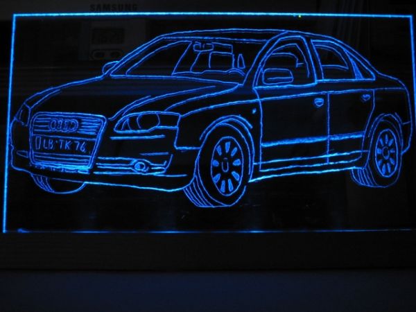

inspiriert durch die tollen Gravuren mußte ich das unbedingt auch mal probieren.
Hier das Ergebnis.[/img]
So, 17.12.06, 17:43
Jop schaut voll geil aus^^.
