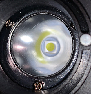

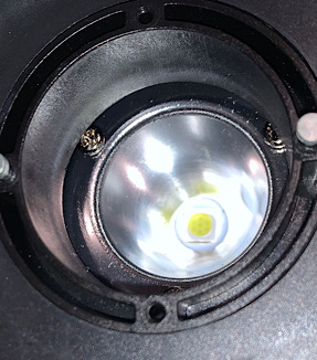

Dennoch hat das Gerät einen Kühlkörper.
Ich versuche mal Bilder anzuhängen.
Eventuell helfen die ja weiter?!
Chriss
Registriert: Di, 23.11.21, 22:19
Mi, 24.11.21, 00:31
Hier mal die Bilder des Kühlkörpers und der verbauten LED
Mi, 24.11.21, 08:36
Schraub mal den Reflektor raus. Dann sieht man vielleicht wie die LED montiert ist und was es für eine ist.
Es gibt spezielle Projektor LEDs (z.B.: https://www.ebay.de/itm/202401544677 ) Sind aber ziemlich teuer und brauchen eine spezielle Ansteuerung (die auch sehr teuer ist: https://www.ebay.de/itm/174932221660 ). Ganz so stark muss es aber vielleicht auch nicht sein.
Diese hier: https://www.leds.de/cree-xhp70-smd-led- ... 68478.html ist auch noch relativ klein (7x7 mm) und erreicht rund 2300 lm bei etwa 15W (12V Betrieb und 1400 mA KSQ). Das wäre immerhin fast doppelt so viel wie Du jetzt hast.
