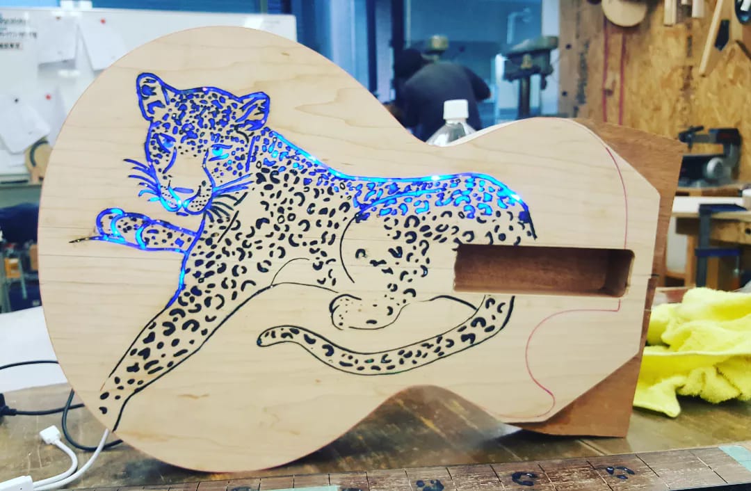

Meine jüngsten Gitarrenprojekte beinhalten 5V USB LED-Streifen, für die ich noch immer auf der Suche nach der idealen Stromversorgung bin.
Ihr habt sicher auch schon mit Power Banks gearbeitet, wenn es um mobile Schaltungen geht. Prinzipiell funktioniert, was ich gebaut habe. Die LEDs und Power Bank sind im Gitarrenkörper eingebettet und können durch eine Klappe an der Rückseite entfernt werden. Auch die Power Bank kann dadurch angeschaltet werden, nur finde ich das sehr umständlich. Stellt Euch den Rockstar auf der Bühne vor, der erst an ner Klappe rumfummeln muss, nen Knopf drücken und dann nochmal die Fernbedienung...
