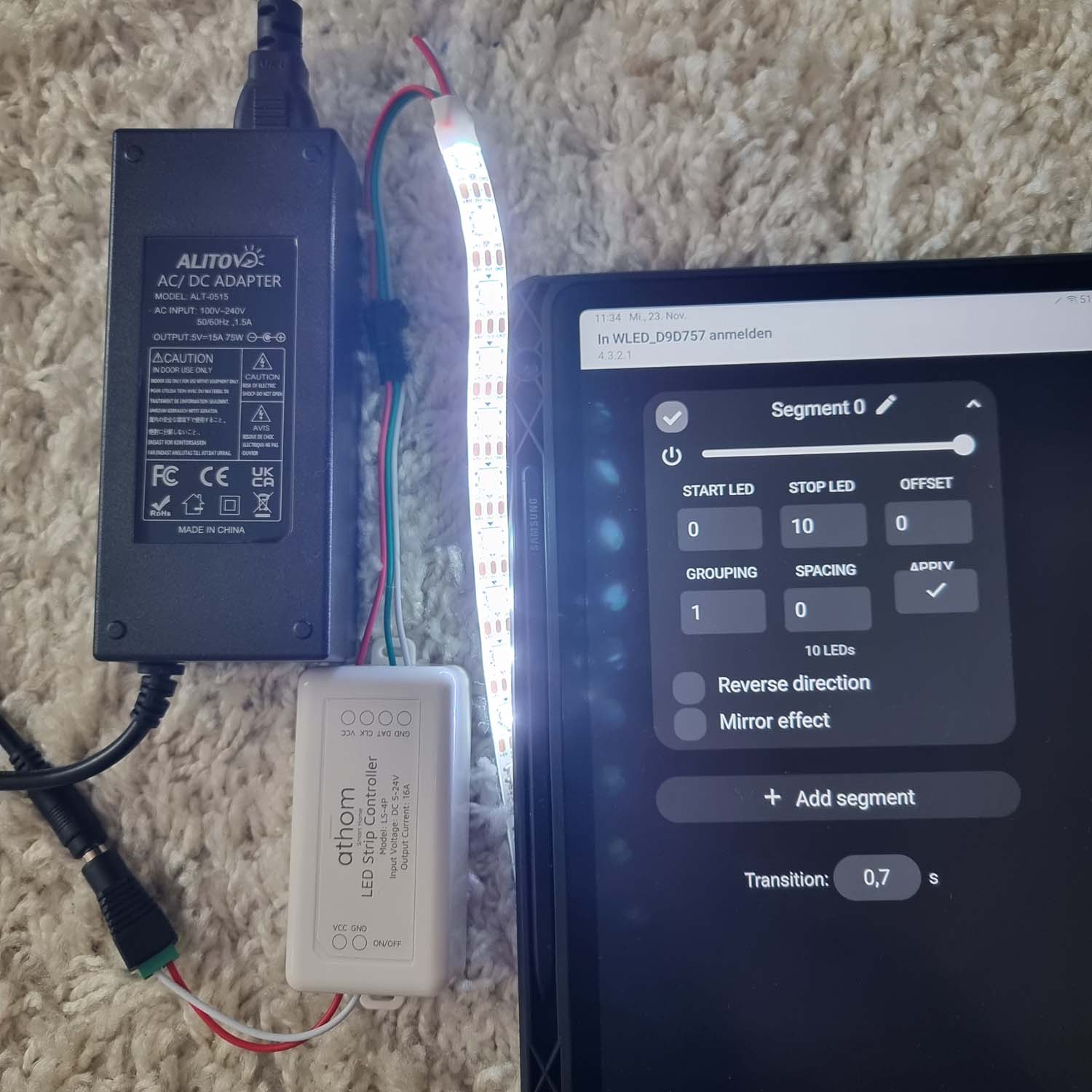

ich habe mir von BTF-LIGHTING die SK6812 RGBWC gekauft. Laut Verkäufer benötigt 1 LED 0,06A. Mit einem Athom Controller und WLED steuere ich nur 195 LEDs an. Mein Netzteil ist ein 5V, 15A 75W. Für 195 LEDs also eigentlich völlig ausreichend.
Mein Problem ist, wenn ich nur 10, 20 LEDs mit WLED leuchten lasse, dann hat das Licht eine gewisse Stärke. Umso mehr LEDs ich an mache (jedoch bis max 195 Stück) nimmt die Leuchtstärke deutlich ab. Die Leuchtstärke nimmt nicht nur am Ende ab (hat man ja, wenn die Strips zu lang sind und nur von einer Seite Spannung gegeben wird) sondern gleichmäßig über den kompletten Strip. Ich benötige aber die maximale Helligkeit, wenn alle 195 LEDs leuchten. Wie kann ich das erreichen?

Hallo zusammen, ich habe vorhin noch ein bisschen rumgefummelt. Als Test habe ich die AWG22 Kabeln doppelt verlegt (2 x Plus und 2 x Minus) und die Strecke auf 3cm verkürzt. Das Ergebnis bleibt gleich. Dann habe ich direkt die Kabeln vom LED Strip genommen die zu lang waren und habe mir da 5cm abgeschnitten. Alle minderwertigen Kabeln entfernt und das Ergebnis ist immer noch gleich. Habe auch ein paar Bilder gemacht.

Hier noch die Bilder:

Hmm, die Helligkeitsunterschiede sind schon ziemlich extrem. So stark sollte sich der gemessene Spannungsabfall nicht auswirken.
