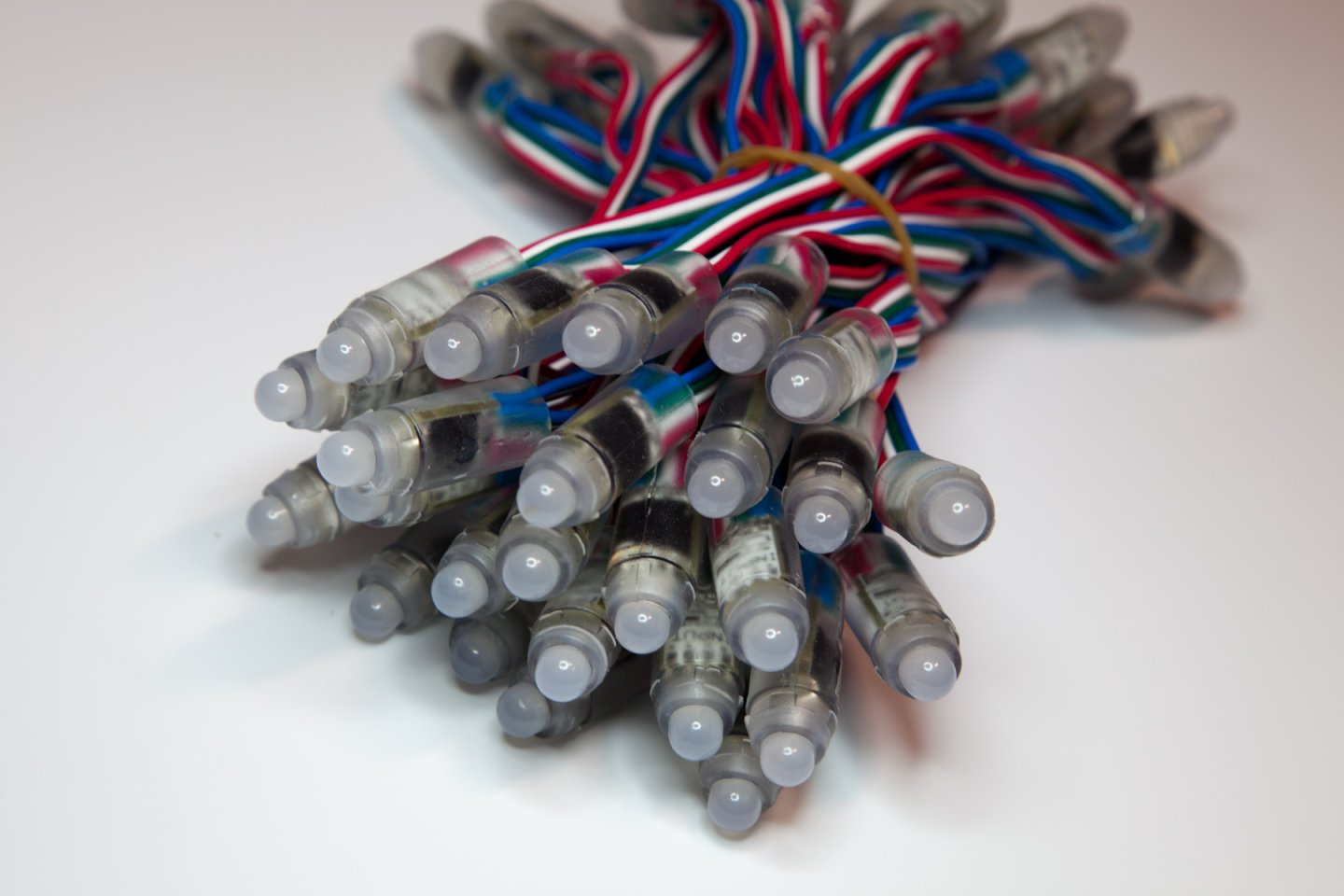

Hallo ich eine frage ich habe eine led pixel kette 5v gekauft 4ardig wie kann ich sie an den Controller anschließen Controller ist der t1000s die Farben der pixel kette sind weiß blau rot und grün

Wie sind die 4 Kontakte der Pixel-Kette denn beschriftet? Könnte z.B. +5V, DATA, CLK, GND sein, wenn es Pixel mit CLOCK-Signal sind. Diese Ausgänge sollte dann auch der Controller haben.

Hallo Die sind gar nicht beschrift aber am pixel weiß ist plus und blau steht b grün nur g und rot nur r den Verkäufer habe ich auch schon gefragt der weiß es auch nicht led Fachgeschäft lol
Di, 21.02.23, 21:44
Das sind RGB-LEDs. Die haben mit dem T1000S-Controller soviel zu tun wie eine Fahrradkette mit einem Automotor.
Was du brauchst ist ein RGB-Controller, einzeln ansteuern lassen sich die LEDs aber nicht.

Hi Ustoni,
bist du da ganz sicher? Ich kenne solche Ketten auch als Pixel. Mache nicht so viel mit Pixeln, aber so ziemlich identische Ketten habe ich schon als Pixel in der Hand gehabt.
In diesen Gehäusen scheinen da doch so kleine Platinen zu sein, wo die Kabel angelötet sind. Also nicht vorn wo die LED sitzt sondern am anderen Ende der Platine, wo die Kabel angelötet sind. Ist da nichts beschriftet? Wenn es Pixel sind, ist rot häufig die Spannung 5V, das Kabel auf der anderen Seite (hier blau, wenn ich das richtig sehe) ist dann meist GND und dazwischen sind DATA und ggf. CLK oder DATA ist da 2 mal geführt, wie bei den WS2815.
Da lag auch sonst nicht dabei? Keine kleine Beschreibung? Irgendwas? Ist das bei ebay oder Amazon gekauft oder wo ist das her?
Mi, 22.02.23, 10:47
Du könntest recht haben.
Hab dazu diverse Anbieter gefunden, z.B.
https://shop.led-studien.de/pixel-dmx/e ... ck/led432k
Bei keinem Anbieter habe ich aber technische Daten oder zumindest eine Anschlussbelegung gefunden. Da frage ich mich dann schon, was man damit anfangen soll.
Bei 3-adrigen Pixel Chains ist das weiße Kabel die Datenleitung.
Ich würde also einfach mal die folgende Anschlussbelegung ausprobieren:
rot: +5v
weiß: Data
grün: Clock
blau: GND
Natürlich ohne Gewähr. Aber etwas anderes als ausprobieren bleibt ja ohnehin nicht.

Ja hab ich leuchtet rot oder grün oder mal blau die weiße kabel ist plus so steht auf der Platine
Sa, 25.02.23, 13:10
Wenn ich mal davon ausgehe, dass du am t1000s verschiedene Programme ausprobiert hast und diese nicht das tun was sie sollen, weiß ich auch nicht weiter.
Was willst du mit der Kette eigentlich erreichen?

Bin Schausteller und wollte ein Schild für meine Kasse machen ich werde es noch mal mit dem t1000s probieren
Sa, 25.02.23, 16:58
Noch ein Hinweis: sollte die angegebene Anschlussbelegung nicht funktionieren einfach mal weiß und grün untereinander tauschen (also Data und CLK). Passieren kann dabei nichts (außer dass eine der Kombinationen funktioniert).
Das verwendete 5V-Netzteil sollte eine Leistung von mindestens 15 W haben, also 5 V bei mindestens 3 A.
