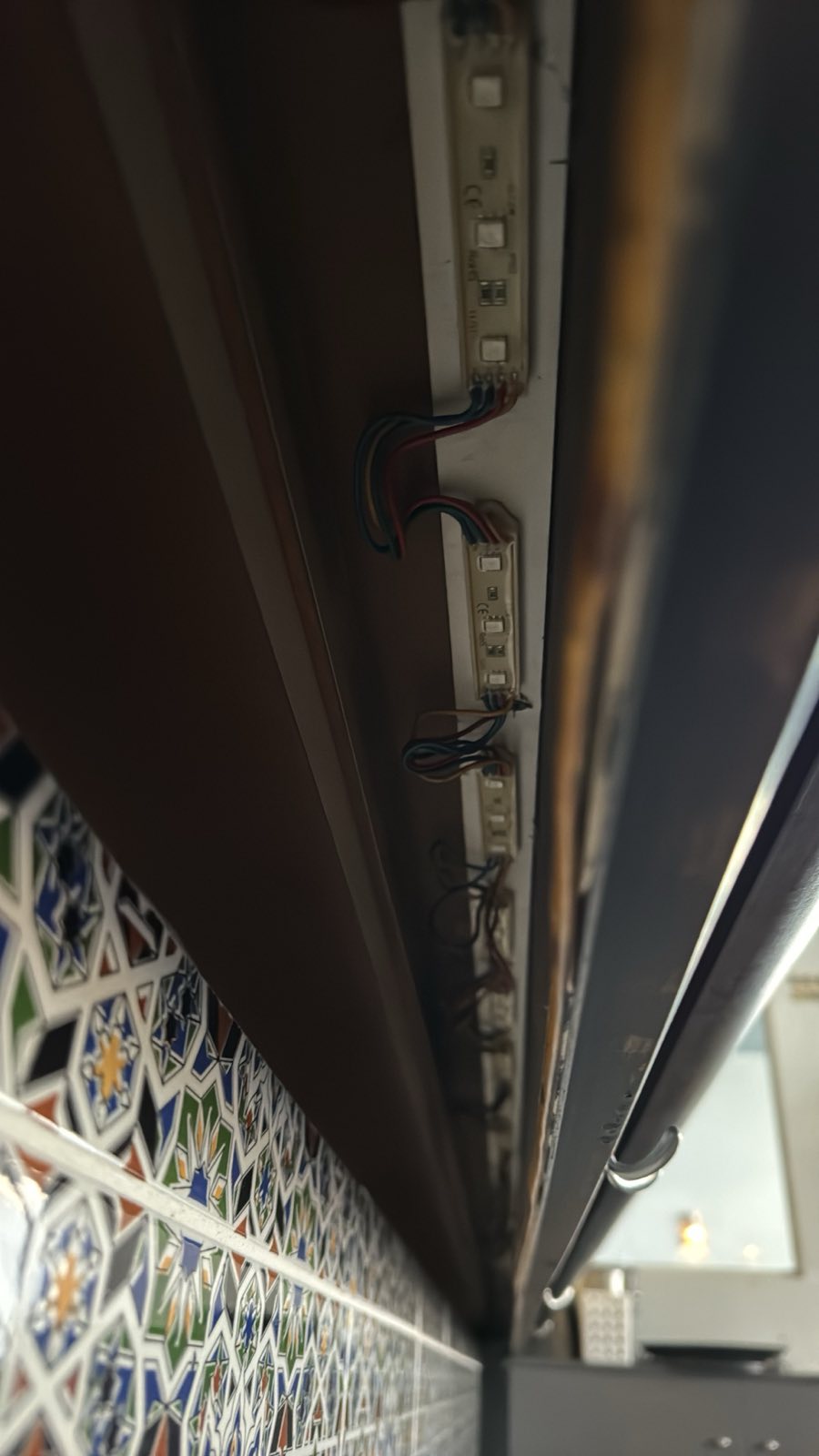

Bin bissi überfordert, es geht um einen Bartresen, auf der Bararbeitsseite, sprich Rückseite klebt ein 30€ Billig LED Streifen, der sich immer wieder löst!
Auf der Bar Vorderseite hängen LED Leisten vom Vorbesitzer, wo der Controller und oder das Netzteil hinüber ist!
Der Controller hat 24V , das Netzteil scheint eine DIY Teil vom Vorbesitzer zu sein!
Die LED Streifen sind in 3er Gruppen verkabelt, was anscheinend von guter Qualität spricht!
Es müssten RGB LED sein, weil da immer 3 LEDs nebeneinander sind ( siehe Foto) und weil es zum Controller immer eine Fernbedienung gab, die aber auch schon ziemlich demoliert ist.

P.S. Im Anhang ein Foto vom Netzteil, dem Controller und der LED Leiste!

Die Installation mit den 3er-LED-Segmenten vorn ist ja wild! Hier hatte wohl jemand richtig Lust auf Löten. Was für eine Aufwand! :-) Über die Qualität sagt das nichts aus. Alle 12V RGB-Strips sind in 3er-Segmenten aufgebaut. Würde man heute nicht mehr in 12V machen.
Diese 3er-RGB-LEDs sind sehr sicher 12V, denn wenn es 24V wären, wäre das ein 6er-Aufbau. Die allermeisten Controller können aber sowieso 12 und 24V gleichermaßen - nur das Netzteil muss dann stimmen. 12V * 12A = 150W Netzteil sollte genügen. Mehr schafft der Controller ja auch nicht.
2.500K Farbort sind mit den RGB machbar. Ist halt ein aus RGB gemischtes "Weiß" aber bei der Anwendung hier sicher okay. Längen wären noch wichtig.

Stimmt. Mit CCT oder einfachen weißen Streifen bekommt man ein natürlicheres Weiß. Bei Effektbeleuchtungen meist irrelevant, aber auf dem Foto hast du unter den LEDs da Fliesen mit Farbmustern, korrekt?
Möchtest du, dass die Farben auf den Fliesen natürlich aussehen, ist eine LED-Lösung mit weiß besser. Möchtest du die Farben auf den Fliesen überbetonen, so dass diese mehr "leuchten" kann RGB die bessere Option sein.
Wir hatten früher bei Film-Projekten ab und an gern nur RGB-LED-Leuchten für Hintergründe benutzt, wenn die Farben (rot vor allem, aber auch andere) da etwas überbetont werden sollten. Hängt natürlich immer auch vom Umgebungslicht ab.

Und bezüglich der Fliesen, hier ein altes Foto davon...!
Man merkt sehr schön die verschiedenen Weiß Töne, was für mich ein No Go ist.
Die Fliesen sind eher blaulastig und ich bin ein wahrere Verehrer von niedrigen Kelvin....!
Aber vielleicht habt ihr ja eine bessere Idee?!

Es gibt aber nichts, was ein RGB+CCT kann, dass ein normaler RGBW nicht könnte. Verschiedenste Farbtemperaturen kann RGBW genauso. Eventuell ist also RGBW für dich die beste Wahl. Da sind die weißen LEDs auch heller und bei Bedarf mit höherer Farbwiedergabe zu bekommen, als bei RGB+CCT.
Wenn du die Weißtöne auf den Fliesen unten denen oben im Schrank möglichst angleichen willst, ist RGBW die beste Wahl. Oben sind ja so kleine Möbeleinbauspots, die irgendeine Farbtemperatur haben werden mit einem gewissen Grün/Magenta-Anteil. Mit RGBW unten kannst du das recht präzise angleichen (hängt dann nur noch vom Controller ab). Nimmst du nur CCT, kannst du zwar die Farbtemperatur den Spots oben ggf. angleichen, aber nicht den Grün/Magenta-Anteil. Nicht, dass da zwingend ein riesiger Unterschied sein muss, aber es kann sein und mit RGBW behältst du eben alle Möglichkeiten.
