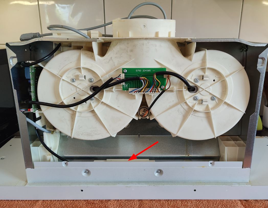

Der Thread ist zwar schon 10 Jahre alt, aber meine Siemens Haube auch und ich bin erst jetzt dazu gekommen, sie komplett auf LED umzurüsten.
Vor einigen Jahren habe ich schon mal zwei der drei Halogenbirnen durch LEDs ersetzt. Alle drei ging nicht, wie hier ja schon ausführlich diskutiert. Also habe ich eine 20W Halogen sozusagen als Grundlast drin gelassen. Aber irgendwie hat mich das gestört. Schon aus Prinzip :wink:
Als LEDs habe ich
GOOBAY 71442 G4, 1,6W, 2700K, 210lm
verwendet. Das Licht entspricht ziemlich genau der 20W Halogen.
Als kürzlich die Halogen durchgebrannt ist habe ich mir dann doch einen dimmbaren elektronischen Trafo besorgt, der keine Grundlast braucht
SYNERGY 21 Art. 159523, Output: 11,5V AC, 0-105W dimmbar
und gegen den TRIDONIC getauscht. Der sitzt übrigens hinten unten, sodass man die Haube komplett ausbauen und die Rückwand abnehmen muss (siehe Bild) :roll:
...auch ein Grund, warum ich das so lange aufgeschoben habe. Der neue Trafo ist kürzer und daher nur noch mit der linken Schraube befestigt. Da er fast nichts wiegt - im Gegensatz zum TRIDONIC Eisenklotz - spielt das aber keine Rolle. Für die Schraube nimmt man am Besten einen kleinen Ratschen-Bithalter, mit dem man um die Ecke Schrauben kann. Ansonsten müsste man das Teil komplett zerlegen, was mir zu aufwändig war.
