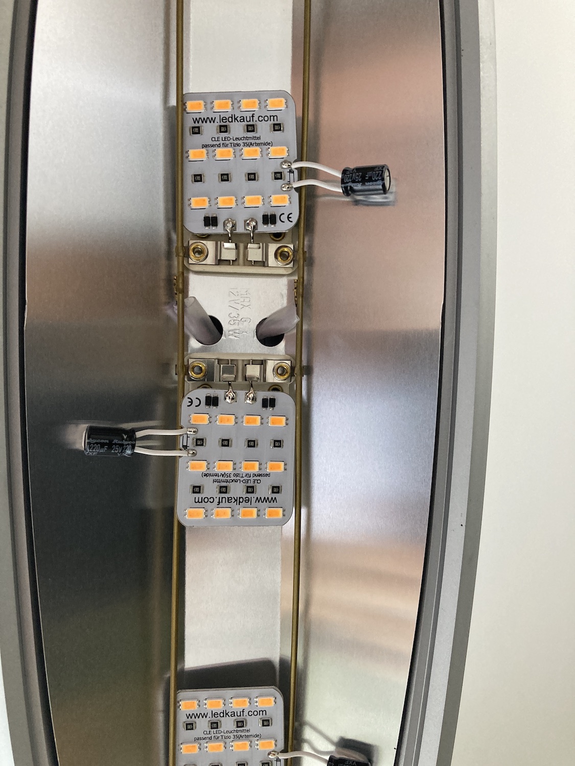

habe lange gesucht um passende LEDs gegen die Halogen Lampen 6 x 35W GY6,35 die mit einem Ringkerntrafo befeuert werden, auszutauschen. Hätte dann den Trafo und leuchtmittel getauscht, wegen dem benötigten flachen Sockel und den benötigten Lumen war das aber alles nichts. Wollte schon die Leuchte entkernen und ein LED String verbauen.
Bin aber nach einem halben Jahr zufällig eine Ersatz LED für die Tizio Tischleuchte speziell für Ringkerntrafos gefunden, deren Spezifikationen (35W und lm) genau passen.
1041897-BUNDLEESTTIZ4WX3-3x-LED-Ersatzleuchtmittel-fuer-Artemide-Tizio-35-12V-GY6-35-3000K-6-Watt--35-Watt-.jpg
1041897-BUNDLEESTTIZ4WX3-3x-LED-Ersatzleuchtmittel-fuer-Artemide-Tizio-35-12V-GY6-35-3000K-6-Watt--35-Watt-.jpg (352.53 KiB) 23887 mal betrachtet
habe dann 2x 3er Sets gekauft und eingesetzt. Das Geld bekomme ich über die Stromkosten im leben nicht rein, aber rein aus energetischer Sicht toll :D
Auf der Rückseite ist noch ein Elko verklebt, dass sich dieser nicht überhitzt habe ich den gelöst und er hängt jetzt seitlich raus. Erhoffe mir dadurch eine längere Haltbarkeit und weniger Disco (wenn die Elkos überhitzen und durchgehen blickt es die Ganze Zeit. Ich las auf Amazon von jemand der für die Tizio LEDs einen neuen besseren Elko angelötet hat, die LEDs sind ja unkaputtbar).
Das Licht/Helligkeit ist genau wie davor, zumindest hat die Familie den Tausch nicht bemerkt :wink:

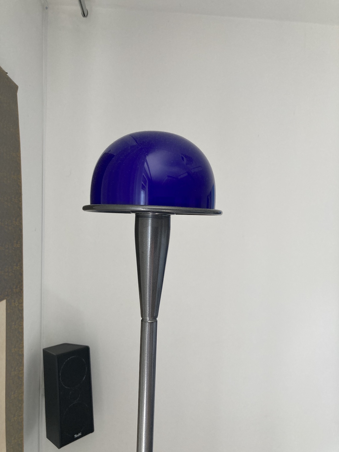

Gregotti Associati Fontana Arte
habe noch eine alte Fontana Arte Stehleuchte von Gregotti Associati, die Ursprünglich mit 220V E14 für eine 150W Halogenleuchte mit Dimmer ausgelegt war. 150W sind ein haufen Holz, daher nach E14 LEDs geschaut, aber da hätte keine gepasst und wie immer sind die verfügbaren Lumen eher mau. Also nach Alternativen geschaut und bin dann bei einer G9 Fassung gelandet, da die passenden LEDs von der Größe gut passen. Auf dem Bild sah die G9 Fassung aus wie eine E14 dachte ich tausche die einfach und gut, leider stellte sich heraus, das die Maße doch ganz andere waren und die Fassung leider etwas instabil ist. Habe dann die E14 innen entkernt, Kontakte raus, Gewinde weggefeilt und die G9 Fassung mit Druck verpresst. Anfangs wollte ich eine 12W LED einsetzen, die war aber zu lang und hat auch recht schnell angefangen zu flackern. Mit einer 220V 10W G9 die genau so hell wirkt, kann die Wärme nun entweichen und alles leuchtet wie gewünscht. Den Dimmer habe ich noch gegen einen Trittschalter getauscht.
Bis jetzt sehr zufrieden mit beiden Ergebnissen, spare ein haufen Watt die meinen Speicher schonen :mrgreen:

Hallo 3jorn,
ich hoffe ich spreche Dich richtig an. Dein Beitrag mit dem Umbau der Thai auf LED ist sehr interessant da auch ich mich seit lange damit beschäftige. Ich habe meine Thai seit 40 Jahren und ich bin noch immer glücklich.
Doch stört mich der Stromverbrauch und die Temperatur Entwicklung.
Nun zu meinen Fragen.
Muss der Trafo nicht auch gewechselt werden?
Und ist die Thai danach noch dimmbar?
LG Stefan
Mo, 19.05.25, 09:45
Ich glaube nicht, dass sich 3jorn noch meldet. Letzte Aktivität hier im Forum war August 2024. Aber ja, wenn du genau die von 3jorn angegebenen Leuchtmittel verwendest, muss das Netzteil (der Ringkerntrafo) nicht gewechselt werden. Und da es kein Schaltnetzteil ist, sollte sich die Tai auch weiterhin dimmen lassen. Allerdings kann sich die 'Charakteristik' ändern (also z.B. nach der Hälfte des Dimmbereichs schon aus, oder nicht ganz aus oder auf den ersten 20% des Dimmbereichs keine Änderung, oder...)

Hallo Borax,
ich habe die LED‘s heute bekommen und sofort eingebaut. Der Trafo brummt, die Seile werden heiß und kein Licht.
Von daher hat es nicht funktioniert wie beschrieben. Da ich die LED’s ausgepackt habe, werde ich die wohl nicht umtauschen können.
LG
Mi, 21.05.25, 16:57
StefanW hat geschrieben: Mi, 21.05.25, 15:27 Der Trafo brummt, die Seile werden heiß und kein Licht.
Entferne mal alle wieder bis auf eine und probier nochmal. Falls gut, Stück für Stück wieder einbauen und prüfen ob es noch geht. Falls nicht die einzelne gegen eine andere tauschen und prüfen. Klingt nämlich ganz nach Kurzschluss.
Hast du die LEDs verbaut wie erhalten, oder schon umgebaut wie oben von 3joern beschrieben?
StefanW
Registriert: So, 18.05.25, 09:53
Do, 22.05.25, 18:34
Hi dieterr,
habe alle seitlich mit Tesafilm isoliert und leicht seitlich wie beschrieben eingesetzt. Es war in der Tat ein Kurzschluss, da die LED’s von hinten Metallisch beschichtet sind. Jetzt funktioniert es. :).
Do, 22.05.25, 18:54
prima dass es jetzt funktioniert, danke für die Rückmeldung
