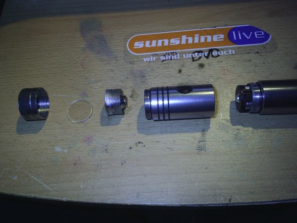

Als erstes habe ich die sydney auseinandergenommen, beid er demonatge des vorderen teils muss man es etwas hinauswakeln da der kühlköper sich mit dem gewinde verklemmt.
Dann baute ich, lötet ich die vorhandene led ab:
Und ersetzte sie durch die p4, zwischen Led und Kühlkörper habe ich noch etwas kühlpaste gegeben:
dann habe ich sie wieder zusammengeschraubt.

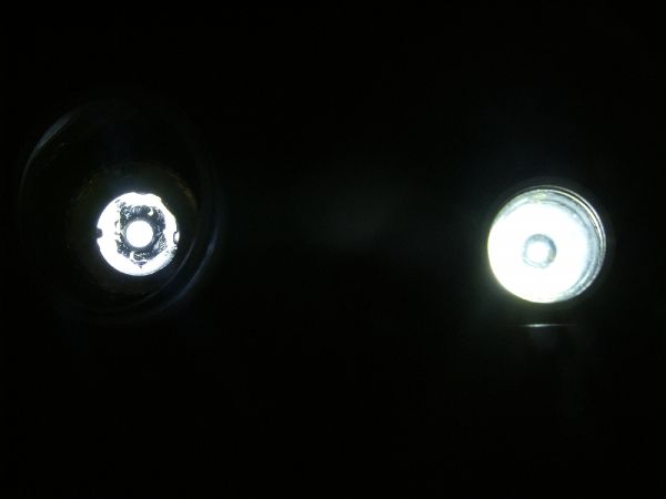

Beide links Nachtischlampe; rechts Sydney P4 1/3200s F=8
