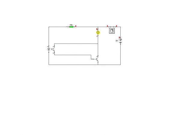

Es geht um folgende frage. Und zwar bin ich daran eine elektrische mausefalle zu bauen. Und zwar soll diese mit hilfe einer Lichtschranke funktionieren. Sobald die Lichtschranke unterbrochen wird lässt ein Hubmagnet das Gitter fallen. Da ich mich auch nicht wirklich gut auf dieser eben auskenne, habe ich versucht den schaltplan ziemlich simpel zu gestalten. Laut Crocodile Clip würde meine schaltung auch funktionieren, auser dass ich satt einem hubmagnet eine Lampe genommen habe, da ich einen Magneten nicht finden konnte. Und nun zu meiner Frage/n muss ich vor jedes Bauteil einen widerstand schalten? Nach Crocodil Clip habe ich direkt nach dem Schalter einen 10K Ohm widerstand geschalten bei einer 9 Volt Batterie. Müsste ich noch irgendwo einen einbauen? Und wie kann man das genau ausrechnen? Ich hoffe ich könnt mir weiter helfen mfg

könntest du vielleicht mal den Schaltplan posten? Einfach über dem Beitragsfeld auf Bild hochladen klicken und dann in den Post einfügen, denn so ganz ohne Plan ins blaue zu raten ist nicht grade sinnvoll

Danke für tipp! Ich weiß aber auch nich ob das totaler schwachsinn ist oder nicht. Trotzdem danke schonma für jede antwort!
So, 15.04.07, 13:56
naja da müsste man noch ein wenig dran arbeiten. Erstmal ist der 10k Widerstand vor der LED zu groß. und irgendwie ist glaube ich der zweig mit der Lampe/Magnet nicht richtig. Der Magnet soll doch immer an sein, außer wenn kein Licht mehr an die Fotodiode kommt oder?

So, 15.04.07, 15:11
Genau so soll es sein also sobald die Lichtschranke durchbrochen wird, also kein licht mehr an den empfänger kommt soll der magnet fallen. Also wenn ich den Schalter an habe, brennt das Licht... habe ausversehn den schalter nicht angemacht. Was für einen Widerstand sollte ich anstatt den 10 K Ohm nehmen? Und was hättet ihr für verbesserungsvorschläge? Und ich hätte noch eine Frage und zwar falls mein Hubmagnet von der anziehungskraft nicht reichen sollte könnte ich dann noch einen 2. hinter dem 1. schalten? Teilt sich der Strom dann auf beide auf oder wird jeder mit voller leistung versorgt?
So, 15.04.07, 15:40
den widerstand kannst du dir im shop errechnen lassen, einfach die spannung der led eingeben und dann 9V betriebsspannung und den strom von 20mA. Wenn du einen zweiten Magneten in Reihe schaltest teilt sich die Spannung auf beide auf, das ist wahrsch nicht so ratsam.
