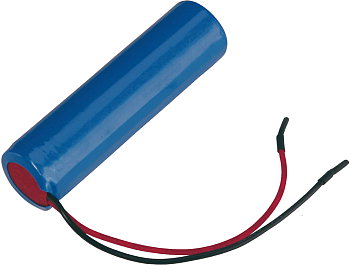

ich havbe mal ein frage was haltet ihr von einebaue eines lithiumakkus mit 3,7 bietet er ja die richtige spannung für die p4 in eine sydney außerdem gibt max 5200mA(statt den 200-500 der batterien) ab mann brauch ja nur max 1500ma un hat eine kapazität von 2600mAh.
weiß jemand wie das mit dem laden aussieht des akku?
hier ist der AkkuLI-ION AKKU SAMSUNG L18650

klar reicht die kühlung. passt der akku denn rein?

LiIon-Akkus sind sehr anspruchsvoll bzg. der Aufladung und wollen eine exakte Spannung haben, weshalb sich der Einsatz eines fertigen Ladegerätes anbietet. Sowas hier (13,25€) und die Anschlussleitungen an eine der Adapterplatten anlöten (1,70€) muss man halt die Bilder anschauen, welche Platte es einem am einfachsten macht.

der akku passt gerade so rein wenn oben etwas aus dem deckel enfernt wird zumindest nach schiebelehre und kann man diese akuus nicht einfach an nen netzteil mit 4,2v anschließen das max 1a liefert

Li-Ion-Akkus sind sehr anspruchsvoll beim Laden und daher auch nicht ungefährlich. Ein Netzgerät mit 4.2 Volt ist nicht zu empfehlen, da erstens eine Sicherheitsabschaltung nach einer bestimmten Zeit vorhanden sein sollte, und andererseits die Spannung 4.200V (+-0.02V) maximal erreichen darf. Und auf die Genauigkeit kommt es an, da Lithium-Akkus bei zu hoher Spannung sehr schnell kaputt gehen können und explodieren - das wurde in diversen Modellbauforen schon oft beschrieben! Außerdem muss das Netzgerät dann eine Strombegrenzung haben bei 1 Ampere, und nicht nur maximal 1 Ampere liefern können. Technisch gesprochen bräuchtest du dann schon einen U-/I-Regler, der ja nach Ladezustand als U- oder I-Konstanter arbeitet.
Wenn du schon Lithium-Akkus verwenden willst, dann verwende auch ein dezidiertes Ladegerät mit Mikrocontroller für diese empfindlichen Akkus!

LiIon- und LiPo-Akkus werden mit einer konstanten Spannung von 4,1V oder 4,2V geladen (je nach Typ, gibt der Hersteller an), aber mit Strombegrenzung. Deshalb hat man zu Ladebeginn eine Konstantstromladung, die dann im weiteren Verlauf in eine Konstantspannungsladung übergeht. Außerdem darf man auch nicht beliebig lange laden, sondern muss aufhören, wenn der Strom ca. 1/10C erreicht hat.
Wenn du jetzt hergehst und den Akku mit einem Netzgerät lädst, stehen die Chancen nicht schlecht, dass dir das Teil um die Ohren fliegt und dir die Bude abfackelt. Also mach' das bitte nur mit einem ordentlichen Ladegerät.
