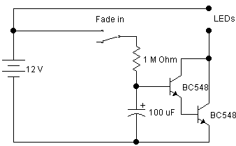

Jungs, Jungs. So macht man das aber überhaupt garnicht!
Wilsst ihr wieviel Kapazität man da bräuchte und wie groß das wäre? Genau: Extrem viel und groß. Besonders bei 8 Sekunden und mehr!
Mit dieseer kleinen Schaltung ist es möglich, die LEDs in ~5 Sekunden hochzufaden. Vergrößert man den Widerstand dauert es entsprechend länger. Der Vorteil ist der, dass man keine riesigen Kondensatoren im 1000µF-Bereich braucht. Die Schaltung funktioniert bis 30V, somit kann man maximal 7 blaue/weiße LEDs in Reihe Schalten. Die Transistoren können rund 220mA ab->11 LEDs (oder LED-Stränge) parallel. 77 LEDs pro Schaltung werden wohl reichen^^

Bei allem respect Mr_T, hier steht aber BC548 Spitzenstrom liegt bei 200 mA also auf Dauer nicht tragbar. Sollte nur erwähnt werden, da sonst die Schaltung nach einiger Zeit versucht mit Rauchzeichen auf sich aufmerksam zu machen. Klar sie funktioniert ersteinmal, aber früher oder später geht sie in die Knie.
Und noch ne Frage aus interesse: Hast du ein Abo auf Bauteile wie BC548 oder die 1N4148,oder wirst du gesponsort? :lol:
Ich denke auch ein extra Vorwiderstand zur Strombegrenzung an den BC´s ist hier angebracht, wenn ungeübte diese dann nachbauen. Na dann erst, da könnte, aber Hallo, mein lieber Schwan....

Zum Abo: Naja, ich bestelle eben in 100er und 1000er Packs. Da kommen schon einige Bauteile zusammen, die ich standartmäßig verwende. Gesponsort werde ich da nicht. Aber wenns interessiert: Ich habe mir von allen möglichen Bauteilen nen Vorrat angelegt: BC548, BC556, BD135-10, BD136, IRF3205, IRFP250, IRFP460, Widerstände mit allen möglichen Werten, 7 Meter Lochrasterplatine (500x100mm).....echt nützlich alles da zu haben.
Wie ich allerdings auf die 220mA komme weiß ich selbst nicht. Das mit den 200mA stimmt. Für die kurze Fade-In Zeit ist das recht unkritisch. Man kann auch einen stärkeren Transistor als den BC548 nehmen. Z.B. den BD135-10 (hab ich auch ein "Abo" von. LOL).
Ääääääh, ja?!? ....whatever....
Keine Ahnung was das heißen soll^^

Habe die Schaltung in leicht abgewandelter Form nachgebaut.
Da ich zur Zeit nur 470 und 160 Ohm Widerstände habe habe ich einen BC546 genommen,2 470er Widerstände in Reihe dann ein 470er Elko.
Die Led fadet in ca einer Sekunde hoch,werde die Schaltung bei meinem Nachtlicht verwenden da es nur 40ma verbraucht und der BC546 es locker verkraftet.

Tja...wenn der 548 voll öffnet...und die LED Ohne Vorwiderstand auskommen muß, dann war´s das für die LED.
Nur zur ergänzung der Schaltung für LED Neulinge.

Janee, is klar. Das Dingen kann alle Arten von LEDs (bis zu nem gewissen Strom) faden. Darum hab ich den Widerstand weggelassen. Der muss natürlich passend zu den angeschlosenen LEDs rein. Is halt universal, ne^^
