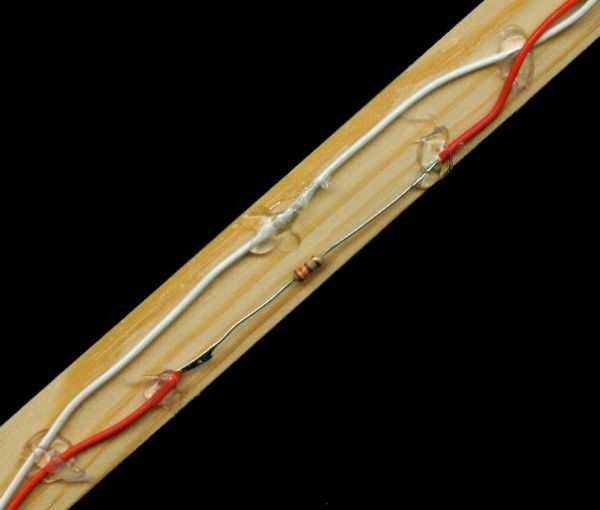

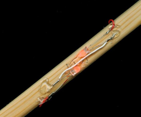

LEDs in der Mitte...
...am oberen Rand...
... und unten.
Den Widerstand einfach auf der Rückseite mit angebracht.
Ich weis nicht, ob sich irgendwer mehr von den Fotos versprochen hat aber so simpel und einfach hab ich es gemacht.
