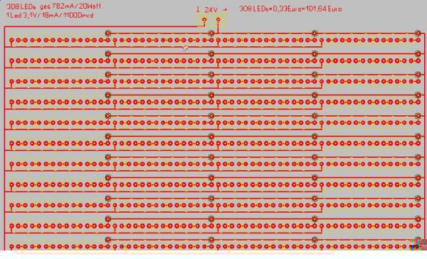

Hallo Leute, ein Freund macht nebenher Bühnenbeleuchtung.
Er fragt jetzt an ob man mit LEDs einen Baustrahler bestücken kann um damit eine Bühne zu Beleuchten.
Ich habe da mal was gezeichnet.
Als LEDs dachte ich mir: 5mm LEDs ws 3,1V/18mA/11000mcd/20 Grad.bei Ub von 24V.
Später auch andere Farben.
Frage:1. Macht das Sinn. (Preislich sind die Dinger Schweineteuer.)
2. Würde das ausreichen mit den LEDs (308 *)
3. Ich weiss nicht wie weit es Strahlen würde. Ich gehe mal von einer Entfernung von 5m zum Objekt aus.

mh hab das mal für dich ausgerechnet ( Shoprechner ) da kommt raus dass du dann mit allen 308 LEDs 326,5 Lumen hast. also so der burner ists glaub nciht. ich hab nciht ganz auswendig was ein Baustrahler hat, aber könnten schon mehr als 326 Lumen sein. auserdem denk ich straheln, die nciht so arg weit auser du machst noch n reflektor drum.
aber warum nimmst keine P4 ? die bringt dir erstens mal n zimlcih hohen wirkungsgrad (91 lumen /Watt) und auserdem gleich 240 Lumen!( bzw 119 bei lebensverlngernden 350mA) die kostet so um die 8 € wenn du sagst alle zusammen würdne bei dir 100 € kosten, dan nimm doch liber die P4s kannst so 10 kaufen das müsste dan warscheinlcih ausreichen bei 5 m ... denkich mal. die ham n abstrahlwinkel vonn 125° also wenn du das ganze in einen reflektor pakcst geht das sicher. du müsstest sie nru ncoh gut kühlen aber das musste beim Baustrahler ja auch sein8die dinger werden ja enorm heiß!)
hoffe ich konnte dir etwas helfen
Gruß Scorpion

allerdings seh cih keine angaben zur LED leistung. 8W steht dran ... mal angenommen es sind solche P4s dann hast 720 lumen. aber wie gesagt die sehn auf dem bild eher wie normale LEDs aus aber die gibts eben auch in versch. ausführungen^^ keine ahung wie hell die sind. könntest höchstens mal nachfragen bei dene nach einem Testprodukt. ode rgenaueren daten.

Also man brächte schon bei 100W eines Baustrahlers rund 7x P4 und bei einen mit 1000 W rund 70 solche Teile (p4). Also sind jetzt nur berechnungen wenn man von der in Zitirenden Aussage nachgeht.

mh und 70 P4s kosten .. . rund 574 € ! alsoich glaub die von dem link den du gepostet hast sind nicht ganz so die hellen^^ (die kosten nur 69€ und haben 8 Watt ..)

immer dieses äppel mit birnen vergleiche, das hinkt sehr! wenn da auch fotoaufnahmen gemacht werden, benötigt er das ganze spektrum und das bekommt er nur mit einem schlechteren wirkungsgrad hin. da ist viel versuchsarbeit nötig.

an der stelle hätte dmx echt einen vorteil,wenn ich auch sonst eher skeptisch bin und RGB leds (P5) wären trotz etwas geringerem wirkungsgrad wohl die beste wahl. ich würde auch eher eine streuscheibe noch davor machen, da nicht davon auszugehen ist, das alle P5 im gleichen arbeitspunkt auch die exakt gleiche farbe anzeigen.
weiterhin, sind bei der schaltung möglichkeiten des abgleichs für jede led einzeln vorzusehen, an dieser stelle könnte der chip von osram etwas bringen. somit wäre auch ein weissabgleich möglich!, ohne weissabgleich ist so etwas auch eher schlecht einsetzbar.
