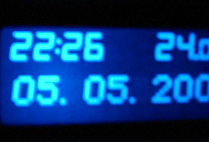

Und so sehen meine anderen Bedienungselemte aus. Da sieht man den Unterschied zu der Tachobeleuchtung drastisch.
- Unbenannt1.JPG (12.18 KiB) 13540 mal betrachtet

also du solltest die Größen Bilder dann natürlich auch löschen
aber du warst in einem LED fachgeschäft :lol:
das hier ist eigentlich ein Forum für lumitronix Kunden
aber na ja ich Hofe du hast daraus gelernt beim nächsten Mahl hier kaufen
und zwar diese LEDs
http://www.leds.de/detail,LEDs%2B5mm,28 ... Weiss.html
3 stück da von in reihe mit einem 56 - 68 Ohm vorwiderstand
aber Achtung kein 1/4W Wiederstand sondern 1/2W oder 1W
das sollte dan mehr als hell genug sein
wens dich zu sehr blendet kannst du ja noch ein größeren widerstand nehmen
