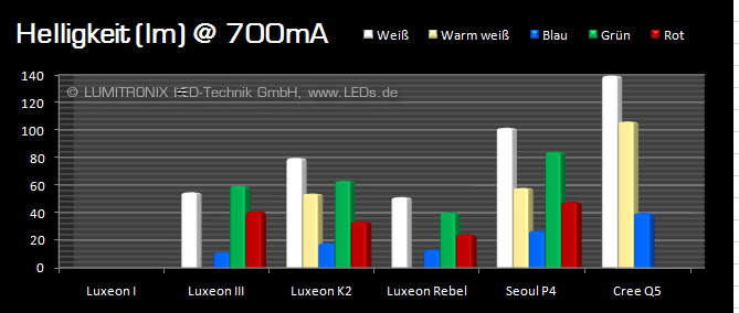

Lichtstrom und Effizienz bei 350mA:
Lumenvergleich bei 350mA

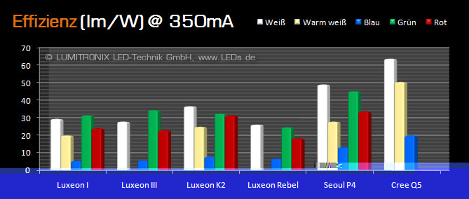

Effizienzvergleich bei 350mA

Lumenvergleich bei 700mA

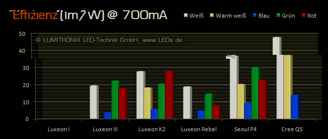

LED Effizienzvergleich bei 700mA

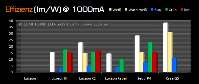

LED Effizienzvergleich bei 1000mA

Interessant gerade der 350mA-Test. 80lm/W ist weit entfernt von den >100lm/W mit denen die Hersteller bei weissen LEDs seit über einem Jahr prahlen. Mehr als 20% Fehler, das ist herb. Da würde ich mir als Lichtdesigner schon betrogen vorkommen, wenn ich anstatt 4 LEDs 5 nutzen muss um auf eine gewünschte Lichtstärke zu kommen.

Sehe ich das richtig, bei 1000mA hat die Cree ca 178lm und ca. 37,5lm/W. Das heisst sie nimmt 4,75W auf, was bei einem Strom von 1000mA einer Vorwärtsspannung von 4,75V entspräche. Das kommt mir aber verdammt hoch vor.

Ragnar Roeck hat geschrieben:Sehe ich das richtig, bei 1000mA hat die Cree ca 178lm und ca. 37,5lm/W. Das heisst sie nimmt 4,75W auf, was bei einem Strom von 1000mA einer Vorwärtsspannung von 4,75V entspräche. Das kommt mir aber verdammt hoch vor.
Das kommt mir zwar auch hoch vor, klingt aber nicht unrealistisch. Das lasse ich nochmal nachprüfen.

Hmm also die 4,75V bei 1A scheinen mir auch extrem unrealistisch vorallem auch wenn Cree selber dort eine Spannung von 3,8V angibt.
Ich habe auch schon über 40 XR-E verbaut aus unterschiedlichsten Binnings und Produktionszeiträumen und keine kamm bei 1A auch nur in die Nähe von 4V Spannungsabfall.Von 4,75V ganz zu schweigen. :!:
Bei 700mA und 48lm/W komme ich auch auf eine extrem überhöhte Spannung von 4,16V wo eigentlicht 3,4-3,5V normal sind.

Ich habe nun mal 10 Q5 aus unserem Lager durchgemessen.
Die Spannungen bei 350mA liegen zwischen 3,45V und 3,71V und bei 1000mA zwischen 4,13V und 4,51V.
