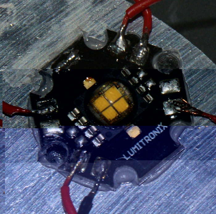

Foto der LED bei 700mA
PS: Mit einer Schraube kurzgeschlossen ist auch nichts.

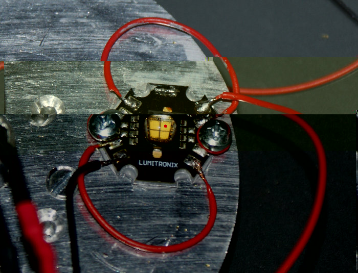

Hier das Bild der LED im aus-Zustand:
(der Chip mit dem roten Punkt ist der, der nicht leuchtet)

Hat Deine Cam einen Makromodus? Dann könntest Du mal Großaufnahmen von der LED und dem Inneren machen!?
Sa, 03.01.09, 02:38
Mir scheinen die Schraubenköpfe ziemlich breit und die roten Isolierscheiben darunter viel viel zu dünn (0,2mm?) zu sein, als dass ich dem als Isolierung über den Weg trauen würde, zumal wenn sich Grate oder sonstige Unebenheiten der vom Schraubenkopf überdeckten Lötpads da evtl. durchschneiden. Die Anordnung der Lötpads auf diesen Stars ist angesichts einer praktikablen Schraubbefestigung wirklich Suboptimal gelungen...
Es wurde ja schon vorgeschlagen, ausprobiert hast Du es aber scheinbar noch nicht: mach die LED mal vom Kühlkörper ab und schalte dann ein --- aber max. 3-5 Sekunden, bei 10 Watt auf diesem kleinen Star sind sehr schnell sehr hohe Temperaturen erreicht!

Wie dick die Isolierscheiben sind weiß ich jetzt nicht mehr, die lagen bei mir noch rum.
Ich hatte die LED schon mal abegenommen und direkt hinter die KSQ gehängt, natürlich stark gedimmt, sonst wird die ja zu heiß und außerdem sieht man dann sowieso nichts. Aber gleiches Ergebnis.
Also an den Schrauben liegt es definitiv nicht.
Hab noch mal ein Bild gemacht:
Mehr Makro ist leider nicht drin, ich hab eine DSLR mit normalem 18-70mm Objektiv.

btw was is das für ne graue pampe da am rand des stars ?

rbt hat geschrieben: btw was is das für ne graue pampe da am rand des stars ?
Ich würde mal sagen Wärmeleitkleber oder -paste. Wobei ich eher auf letzeres tippe, da er den KK ja schonmal abgenommen hat...

also ma ganz ehrlich, die led sieht eigentlich ganz ok aus, zumindest mechanisch. wenn du dir sicher bist, dass du da selbst nix zerschossen hast schick sie ein.
p.s.: mit der wlp nächstes mal ruhig etwas geiziger sein. wenn an der seite was rauskommt wars zuviel ...
p.p.s.: sieht nicht so aus als hätte er die led mal vom kk genommen.... zumindest nicht zwischen den beiden fotos.
