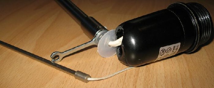

ich war in letzter Zeit auch nicht untätig und habe ich mich an den Umbau dieser Stehlampe gemacht. Diese Lampe habe ich in defektem Zustand vom Sperrmüll. Bei den Anfangsmodellen war die Schraubfassung wahrscheinlich nicht Wärmestabil, denn sie sah so aus:

Deine Ausführung sieht schon viel besser aus als mein dauerhaftes Provisorium! Full Stars!
Welche Bedeutung hat denn der "Maulschlüssel", der da an der Seite herausragt?

Danke Sailor. Zum dem Teil an der Seite kann ich nicht viele sagen, ich habe es erstmal dran gelassen, falls es mir noch einleuchtet. Ich vermute, dass es etwas mit dem Zieh-Schalter zu tun hat. Da es diese Ausführung bei IKEA nicht mehr gibt, konnte ich auch da nicht nach schauen :S
