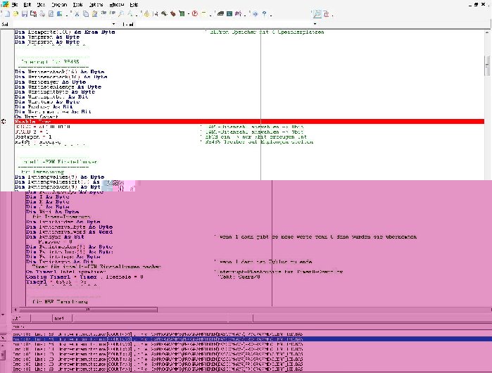

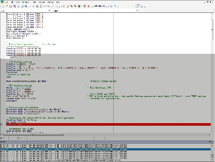

beim kompilieren der textdokumente in bascom (vollversion) gab es aber probleme. ich wollte die entsprechenden .hex datein eigentlich hier hochladen aber beim kompilieren gab es problem beim master mit dem enable int1 befehl. leider kenne ich mit interrupts kaum aus. es kann gut sein das der fehler nur auf einen copy/paste fehler von bascom in das txt dokument zurückzuführen ist.
leider gabs beim kompilieren der hex für den mega 8 auch probleme - wie im bild zu sehen.
oder sind die fehler nicht auf den code sondern auf mich zurückzuführen? richtiger chip war eingestellt.
wie bekomme ich die doppelten bilder unter dieser zeile weg? :oops: einfach nicht berücksichtigen das sind die beiden nocheinmal
alle Fehler zeigen auf die Zeile von Enable Int1

Zu deinem Problem: Kann ich mir auch nicht so richtig erklären. Könnte mir aber vorstellen dass die Konfigurationsdateien m8def.dat und m32def.dat nicht in dem Ordner, in dem die .bas Files liegen, sind? Ansonsten hab ich mal das .zip im ersten Beitrag aktualisiert und die .def und .cfg Dateien mit angehängt.

komisch - selbst mit den updates lassen sich die programme nicht kompilieren -> gleiche fehlermeldungen wie oben schon beschrieben. hat noch jemand das problem mit dem fehlern beim kompilieren?

exelero hat geschrieben:komisch - selbst mit den updates lassen sich die programme nicht kompilieren -> gleiche fehlermeldungen wie oben schon beschrieben. hat noch jemand das problem mit dem fehlern beim kompilieren?
Kann dein Problem leider nicht nachvollziehen. Hab jetzt nochmal die Dateien als dem letzten .zip genommen und mal compiliert. Die gesamten Daten finden sich wiederum in dem .zip aus dem ersten Beitrag. Wenns immer noch nicht geht mal Bascom neu installieren, bzw. vllt auf einem anderen Computer probieren?
Johannes
Mi, 18.02.09, 00:08
Nur zur Info: Ich kann den Code auch problemlos compilieren.

seltsam... welche bascomversion benutzt ihr?
meine:
Compiler version :1.11.8.7 Compiler build :1.11.8.7.001
J0sch
Beiträge: 7
Registriert: Fr, 13.02.09, 21:41
Mi, 18.02.09, 20:43
exelero hat geschrieben: Compiler version :1.11.8.7 Compiler build :1.11.8.7.001
Compiler version :1.11.9.3 Compiler build :1.11.9.3.001 IDE version :1.11.9.3
exelero
Beiträge: 184
Wohnort: Norddeuschland
Mi, 18.02.09, 20:58
dann liegt es wohl an der etwas äteren version die ich von der schule aus benutzten darf...
kann man die so updaten oder muss ich mir da die neuste voner schule holen?
Do, 19.02.09, 09:49
Ich glaube, da musst Du in der Schule fragen. Es gibt zwar die Möglichkeit Bascom online upzudaten, aber dafür brauchst Du eine Registrierung bei MCS. Diese wirst Du mit einer Schul-Lizenz vmtl. nicht bekommen.
