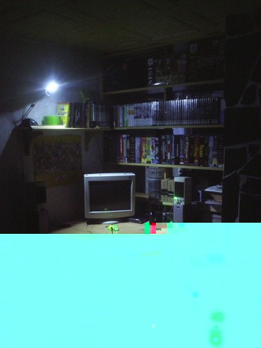

So nun habe ich noch einen Helligkeitsvergleich von vorher und nachher. Die Lampe läuft momentan auf ca. 2,2 Watt, was ein wirklich sehr tolles Ergebnis ist!

gefällt mir sehr gut! Obwohl es zwar etwas dunkler ist muss man auch die energie ersparnis anschaun! 20watt davor und nun 2,2Watt!

Schön das es dir gefällt, wegen der helligkeit, das ist für mich ausreichend ;-).
