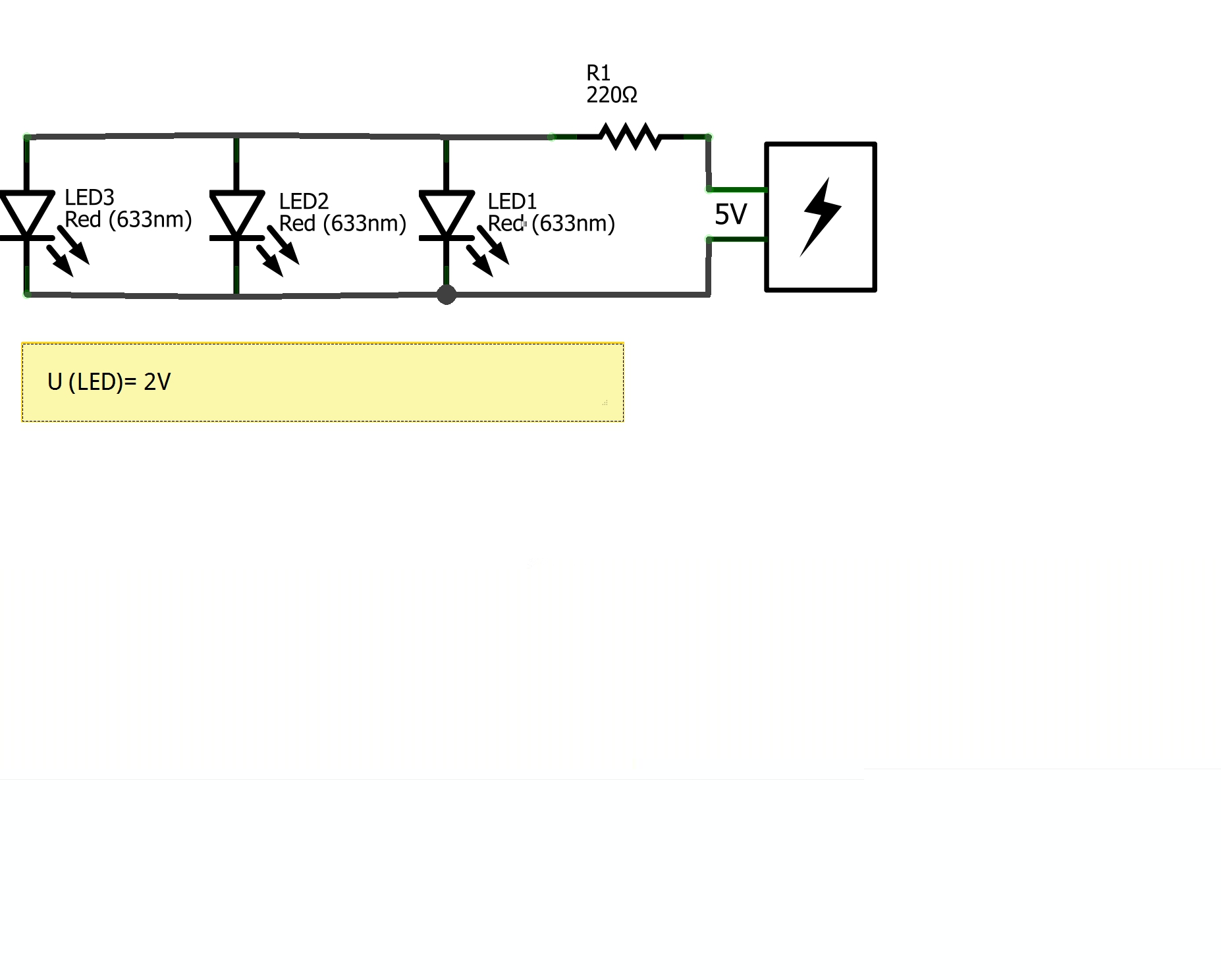

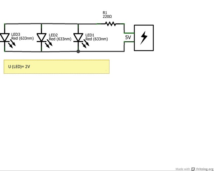

Hi ich häng mich hier einfach mal dran,, obwohl ich eine gemischte Schaltung mit 5V Versorgungsspannung als Ausgangspunkt für meine Frage habe:
Ich glaub schon das ich es verstanden habe, bin mir aber unsicher :wink: also dachte ich ich erkläre kurz die Schaltung und ihr sagt mir ob ich richtig liege!?
Da die LEDs parallel geschaltet sind, ist die Spannung da überall gleich (benötigte Spannung 2V...daraus resultiert das der Widerstand 3V fressen muß?).
Da der Widerstand in Reihe zur Parallelschaltung ist, kann ich doch den Gesamtstrom mit dessen Hilfe auf ein Maximum beschränken? Also ich möchte maximal 20 mA aus der Spannungsquelle entnehmen....U1 = R1 * I .... R1 = 3V / 0,02A .... R1 = 250ohm .... (220 ist nah dran deshalb hab ich ihn im Schaltbild verwendet)
Bekannt ist jetzt also U1=3V; R1=250 bzw 220 ohm; U2=2V;
Wenn jetzt alle LEDs an sind, teilt sich der Strom gleichmäßig auf die Drei auf? Also bekommt jede LED ca. 7mA?
Was wäre wenn unterschiedliche LEDs verwendet werden wie teilt sich dann der Strom auf?

Fr, 21.09.12, 06:34
Wenn alle drei LEDs die exakt gleiche Durchflußspannung besitzen, ja. Meistens sind jedoch die Durchflußspannungen
ein klein wenig verschieden, dann wird die LED mit der niedrigeren VDF etwas mehr Strom abbekommen
und ein bißchen heller leuchten als die anderen. Mach einfach einen Versuch und schau nach, ob sie unterschiedlich hell leuchten (wahrscheinlich nicht, wenn es 3 gleiche LEDs sind).
Eigentlich bist Du jetzt in der Lage, diese Frage selbst zu beantworten. Wenn Du Dir nicht sicher bist, mach einfach einen
Versuch und schau, was dabei herauskommt. :D

Fr, 21.09.12, 10:46
Aber Grundsätzlich sind meine Überlegungen auch mit den Werten korrekt? haste das mal durchgerechnet?
Ich habe keinen Zweifel daran das es funktioniert ich will nur sicher gehen, das ich die Theorie verstanden habe, damit ich das auf zukünftige Projekte adaptieren kann!
LG
R.Kränzler
Beiträge: 1700
Wohnort: Haigerloch
Fr, 21.09.12, 10:57
Ganz korrekt ist es nur, wenn die LED-Spannung (2 V) bei 7 mA ist, oder ist das der Wert bei einem typischen Strom von 20 mA?
Im Datenblatt der LED gibt es da normalerweise ein Strom-/Spannungs-Kennlinie, aus der man den entsprechenden Wert ablesen kann.

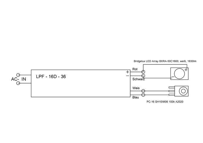

Hallo zusammen -
ich bitte um Entschuldigung wenn ich dazwischen funke :oops:
ich trau mich nicht meine LED anzuschließen ohne Bestätigung der Richtigkeit.
Stimmt das so?
Danke - Gruß
Peter
(habe keine andere Möglichkeit für meine schnelle Frage im Forum gefunden :| )
Loong
Sa, 10.11.12, 17:04
Die Poti-Anschlüsse vertauschen - sonst wird's beim Rechtsdrehen dunkler.
Ansonsten passt's.
mosura11
Beiträge: 30
Registriert: Mo, 15.10.12, 22:47
Sa, 10.11.12, 17:07
Perfekt :mrgreen:
Herzlichen Dank
Loong
Sa, 10.11.12, 17:21
Ich habe mich etwas unklar ausgedrückt: Weiß bleibt am mittleren Poti-Anschluß, blau dagegen muß an den linken Anschluß.
