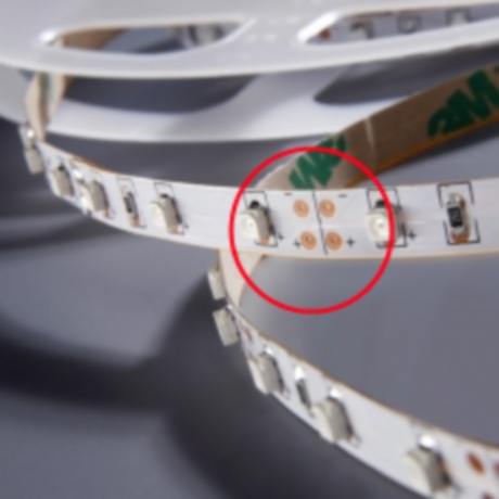

Du brauchst die Steckverbinder nicht unbedingt, Du kannst da einfach Kabel anlöten.
Aber es gab ja schon einmal den Vorschlag diese Leisten zu nehmen:
http://www.leds.de/LED-Leisten-Module/F ... m-12V.html
Von denen kannst Du auch lauter 5 cm-Stücke machen (drei LEDs). Dann hältst Du mal so ein Stück in ein Regalfach um zu sehen, wie hell das ist. Wenn es nicht reicht kommen eben pro Regalfach zwei rein oder drei oder...
Diese Teilstücke verbindest Du mittels Kabel anlöten. Das Netzteil berechnet sich so:
Anzahl der Teilstücke x 20 mA = Strom den das Netzteil mindestens liefern muss, nimm es ruhig ein bischen größer.

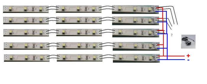

Ok, ich habe mal was zusammengepaintet, wie ich das jetzt verstanden habe
Das Fragezeichen bedeutet, wie bekomme ich dann die 2 x 5 Kabel zusammen?
Welche Kabel sind überhaupt geeignet?

Nimm ein Lautsprecherkabel das reicht völlig aus. Die 2x5 Adern müsstest dann in eine/zwei 2,5mm² Aderendhülse/n reinbringen und anschließend in eine Lüsterklemme.

Du kannst jeden Plusanschluss mit jedem anderen Plusanschluss und dasselbe mit Minus verbinden, d.h. das letzte Teilstück der ersten Reihe verbindest Du mit dem letzten Teilstück der zweiten Reihe, dieses wiederum mit dem letzten Teilstück der dritten Reihe und so weiter. Vom letzten führst Du ein Kabel zu Netzgerät. Wenn Du ein Stecker-Netzgerät verwendest, kannst Du entweder einfach den Klinkenstecker abzwicken und die Kabel direkt auf das letzte Teilstück löten oder Du verwendest einen Netzgeräteadapter, den es in verschiedenen Längen für die SuperFlux Leisten gibt, und zwickst dann das weiße Steckerchen ab und lötest diese Kabel an.

Wenn Du Einzel-LEDs verwendest musst Du solche Dreiergruppen machen wie auf den Leisten, d.h. 3 LEDs + 1 Vorwiderstand in Reihe.
Die SMD sind für ungeübte praktisch nicht zu löten, außerdem ist die mit 6 lm bei 20 mA deutlich weniger hell wie die SuperFlux mit 25 lm.
Über das Netzteil reden wir, wenn endgültig klar ist welche LEDs und wie vieviele.
Ich würde das nach wie vor mit den fertigen LowBudget Leisten machen: abschnippeln, selbstklebende Rückseite, Kabel anlöten, Netzteil dran und fertig.

Das heißt, ich könnte pro Regalebene schon mal keine 10 Stück verbauen sondern 9 St. parallel schalten, wovon immer 3 in Reihe sind, Richtig?
Wenn das so wäre, ist doch mein schaltbild in Post NR. 10 falsch? Oder wie funktioniert das bei Strips?
Fr, 15.10.10, 08:31
Wie Du auf den Bildern der fertigen Leisten erkennen kannst, sind dort immer drei LED´s und noch ein kleines Bauteil, ein Widerstand.
Genaus so musst Du Deine Leisten auch aufbauen.
Auf den fertigen Leisten sind die Anschlussleitungen durchgezogen, d.h. die Anschlüsse auf der einen Seite kommen auf der anderen Seite wieder heraus. Wenn nun mehrere dieser Teilstücke einfach mit 2 Leitungen miteinander verbunden sind, so sind die LED-Schaltungen (die 3er-Reihen mit Widerstand) parallel geschaltet.
Du kannst die Leitungen auf Deinen Leisten genau so verlegen oder jede Leiste getrennt verkabeln, elektrisch ist das egal.
