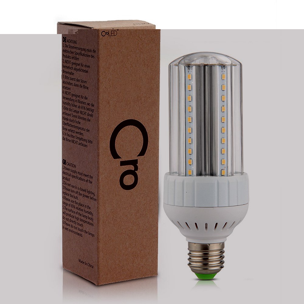

Die Leuchtmittel CroLED 12V
http://www.amazon.de/CroLED%C2%AE-Neu-D ... roduct_top
http://www.amazon.de/CroLED%C2%AE-Neu-Design-Beleuchtung-Leuchtmittel/dp/B00J8595OK/ref=cm_cr_pr_product_top
blinken im ausgeschalteten Zustand alle 3-5 sec hell auf. 2 Birnen wurden in eine Eltako Stromstoß Wechselschaltung verbaut.

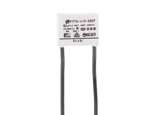

Habe nun - wie hier empfohlen - einen Entstörkondensator x2 0,1µF 250V parallel in die Lüsterklemme der Lampe eingebaut und das Blinken tritt nicht mehr auf.
Entstörkondensator:
http://www.conrad.de/ce/de/product/4523 ... 30121344:s
http://www.conrad.de/ce/de/product/452335/?gclid=CMm73snYu8MCFSbHtAod8k4A6A&insert_kz=VQ&hk=SEM&WT.srch=1&WT.mc_id=google_pla&s_kwcid=AL!222!3!48256873977!!!g!!&ef_id=Uxgn9QAABU6wGaDo:20150130121344:s
Dieser "Pfennigsartikel" kostet leider bei Conrad über 3 EUR
Es gibt auch günstigere Varianten:
http://www.conrad.de/ce/de/product/4567 ... t?ref=list
http://www.conrad.de/ce/de/product/456756/Entstoer-Kondensator-X2-radial-bedrahtet-01-F-20-Wima-1-St?ref=list
oder
http://www.pollin.de/shop/dt/Njc1OTk3OT ... tAodFCEACA
http://www.pollin.de/shop/dt/Njc1OTk3OTk-/Bauelemente_Bauteile/Passive_Bauelemente/Kondensatoren/Entstoerkondensator.html?utm_source=google&utm_medium=pvgl&utm_content=200423&gclid=CJiy7oTYu8MCFcHKtAodFCEACA
Aber ich wollte eine schnelle Lösung ohne zusätzliches Löten und habe in der Conrad-Filiale den Kondensator mit den langen Anschlußkabeln als Hochpreisartikel gekauft. Beide Lampen blinken nun nicht mehr in ausgeschaltetem Zustand.
