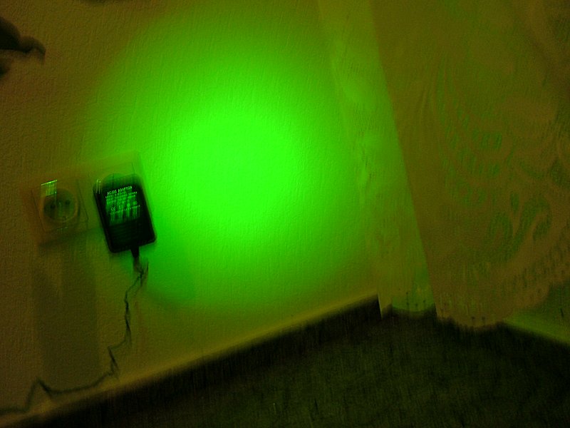

Hier ein Bild des kleinen Cluster mit 9 grünen Led.Wie man sieht ist die Mitte wo sich alle 9 Kegel überlagern am hellsten.
