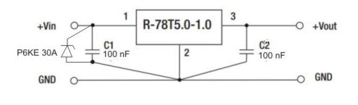

So, 08.03.15, 10:35
Wenn Du auf Nummer Sicher gehen willst, kannst Du zwischen Eingang (Vin+) und GND noch eine Überspannungsschutzdiode schalten, z.B.:
http://www.reichelt.de/Ueberspannungs-s ... r=P6KE+30A
Kathode der Diode geht dabei an Vin+, Anode an GND. Dadurch werden Spannungsspitzen im Bordnetz kurzgeschlossen.
Eine gute Idee ist - wie auch im Datenblatt gezeigt - je ein Kondensator von Vin+ gegen GND und von Vout+ gegen GND zu schalten. Dabei sollte es sich um keramische Kondensatoren handeln, der Wert ist nicht kritisch. Irgendwas zwischen 100 nF und 2,2 µF.

So, 08.03.15, 11:11
Datenblatt:
http://www.elpro.org/shop/_pdf_groups/1947.pdf
Die von mir verlinkte Diode schließt Spannungen oberhalb 33 V gegen GND kurz und schützt so den Step-Down-Konverter vor Überspannungen. Überspannungen im Bordnetz sind von sehr kurzer Dauer (normalerweise < 1msec). Das kriegt die Sicherung gar nicht mit. :D
Die von Dir angesprochene Schaltung geht natürlich auch.

So, 08.03.15, 15:02
Ob sich der Aufwand lohnt oder nicht, muss jeder für sich selbst entscheiden.
Wenn ich den Step Down Converter in meinem Auto einbauen würde, würde ich ihn so verdrahten:
Step Down.jpg (9.28 KiB) 34402 mal betrachtet
Solange die Lichtmaschine in Ordnung ist, entstehen Spannungsspitzen im Bordnetz in erster Linie durch Ein- und Ausschalten elektrischer Verbraucher. Solche Störimpulse werden durch die Diode auf 30 V begrenzt. Das kann sowohl die Diode als auch die entsprechende Sicherung problemlos verkraften.
Stark vereinfacht ausgedrückt entkoppeln die Kondensatoren den Converter eingangsseitig vom Bordnetz, ausgangsseitig vom Lüfter und den Zuleitungen.

So, 08.03.15, 18:06
Warum verbauen die hier noch eine Spule dazu?
Alle Wege führen nach Rom. :)
Bei Störimpulsen, die eine extrem steil ansteigende Flanke haben, wäre es theoretisch möglich, dass die Diode die Überspannung für einige nsec durchläßt, bevor sie durchschaltet. Extrem steile Flanken bedeuten aber gleichzeitig, dass der Impuls Anteile mit sehr hoher Frequenz enthält. (Jede Signalform lässt sich als eine Summe aus Sinusschwingungen verschiedener Frequenzen darstellen)
Die Spule sperrt hohe Frequenzanteile und sorgt so dafür, dass die ansteigende Flanke nicht mehr so steil ist.
Kann man einbauen, muss man aber nicht. Zwischen der Diode und der Störungsquelle befinden sich ja normalerweise noch mindestens 1 bis 2 m Kabel. Dieses Kabel bildet für sich schon eine (wenn auch kleine) Induktivität. Im Normalfall sollte dies reichen.
