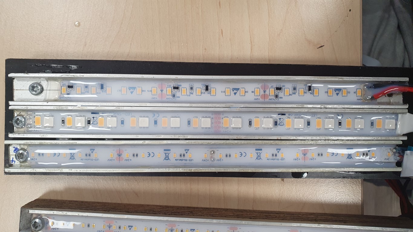

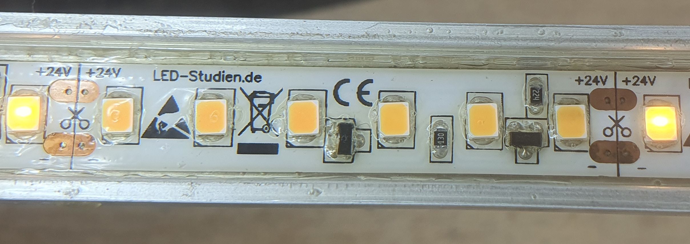

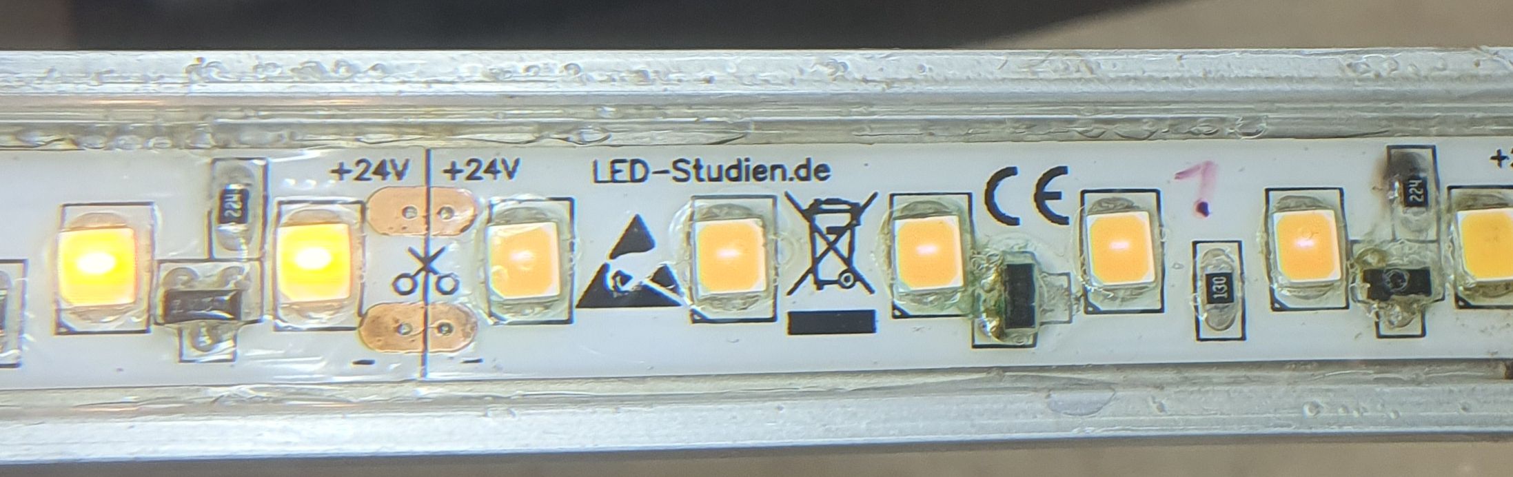

Habe mal 2 Aufnahmen von einem Muster gemacht, bei dem gleich 2 (von 4) Segmenten ausgefallen sind.
Bei "nah 1" sieht man oben rechts eine deutliche Verfärbung bei dem Widerstand.
Bei "nah 2" kann ich nichts so auffälliges erkennen.

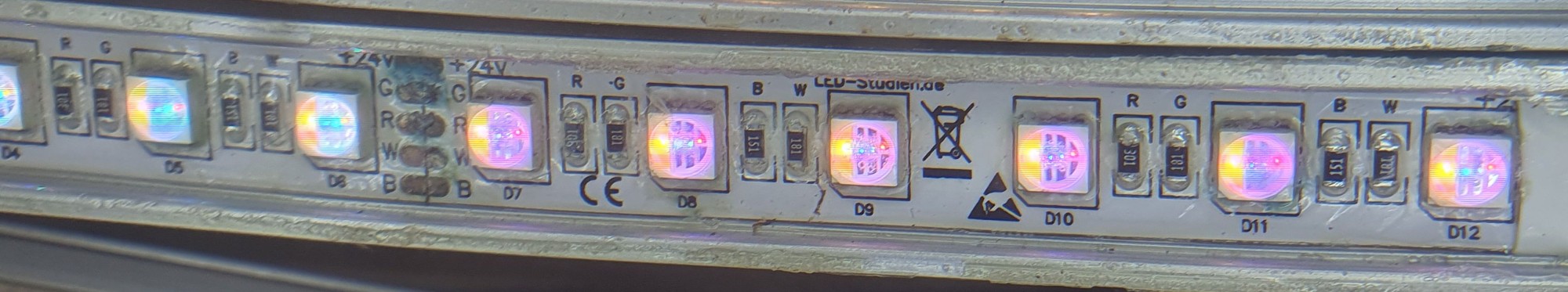

Dann noch von einem RGBW-Muster bei dem die Segmente unterschiedlich leuchten. "nah 3". Da sehen die Lötpads zwischen den Segmenten deutlich verfärbt aus. Beim rechten Segment leuchtet Grün kaum noch mit.
Was mir bei allen 3 Fotos zunächst aufgefallen ist: der Lackauftrag ist recht ungleichmäßig und es sind sehr viele Luftblasen sichtbar. Beides ist bei meinen Anwendungen nicht der Fall. Möglicherweise hat der Obi-Lack eine andere Konsistenz als der Wilkens. Der Wilkens ist eher recht dünnflüssig. Wenn man den satt aufträgt, verteilt er sich selbstständig noch recht gleichmäßig.
Was mir auch nicht gefällt, ist der Übergang von LED-Streifen zu Aluprofil. Dieser Übergang, also die Kante, muss auf jeden Fall mit dem Lack wasserdicht versiegelt werden. Wenn Wasser unter den Streifen gelangt (Stichwort Kapillareffekt) kann es auch dort zur Korrosion kommen. Danach sieht es bei dem RGBW-Muster aus. Wasser auf stromdurchflossenen Kupfer- oder Zinnflächen bewirkt sehr schnell eine starke Korrosion. Wenige mA sind da völlig ausreichend.
Bei nah 1 könnte die dunkle Verfärbung durchaus auf Korrosion hindeuten. Was auch immer die Ursache ist: normal ist das nicht. Der 220k-Widerstand ist der Basisvorwiderstand der 2-Transistor-KSQ der LED-Gruppe. Wenn die Lötstelle zu hochohmig ist, sinkt der Strom und die LEDs werden dunkler. Der Strom wird übrigens durch den 13 Ohm-Widerstand auf ca. 46 mA eingestellt.
Hier würde ich einfach mal versuchen, die Lötstelle mit dem Lötkolben aufzuschmelzen (Lötspitze 420°). Den Lack kannst du an der Stelle entweder mit einem Skalpell vorsichtig abkratzen oder einfach den Lack mit der Lötkolbenspitze durchstoßen. Zumindest weisst du dann, ob dies das Problem war.
Das einzige, was mir bei nah 2 auffällt, sind die beiden Kupferflächen auf der rechten Seite - die sind recht dunkel, also schon ziemlich angelaufen.
Dort würde ich mal den Lack entfernen (wegkratzen) und die Kupferoberfläche blank machen (ebenfalls kratzen). Anschließend dann 2 kurze Drahtbrücken auflöten und schauen, ob das Segment dann wieder leuchtet.

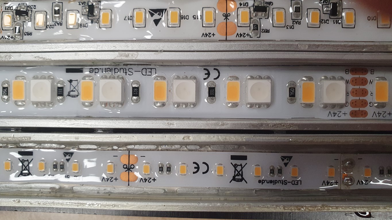

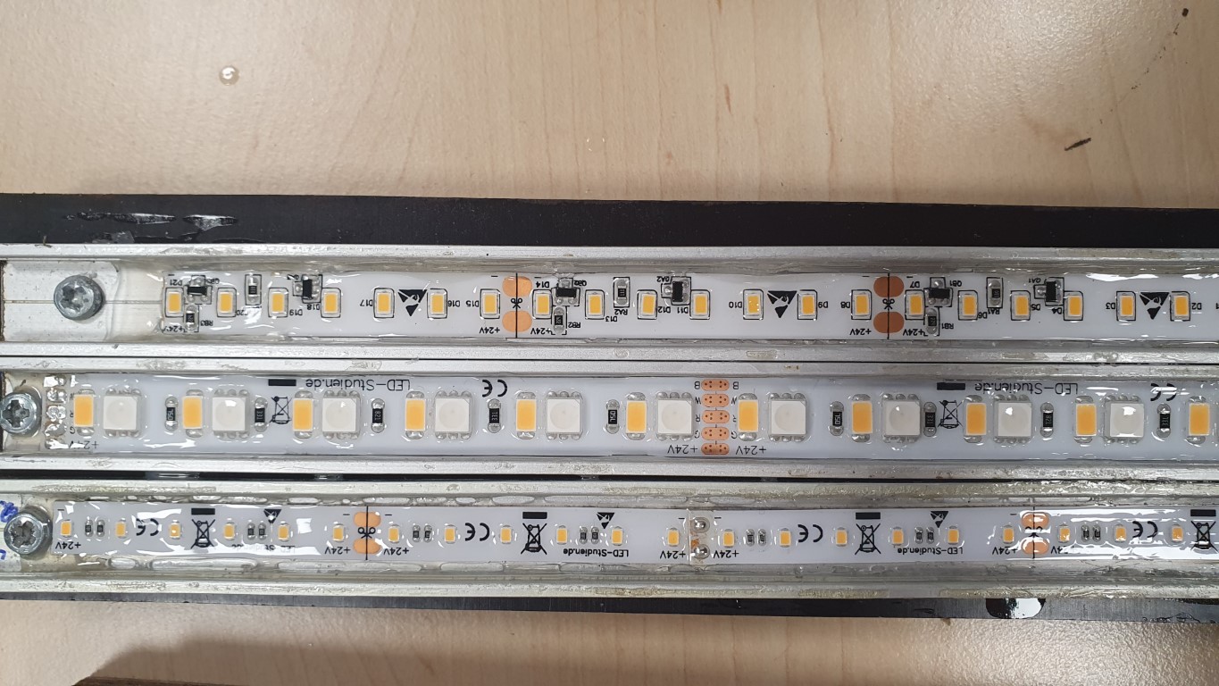

Habe jetzt mal mit dem Wilkens Lack getestet. Scheint dünnflüssiger als der von OBI. Der Auftrag ist aber ziemlich schwierig. Habe jetzt zum dritten mal richtig satt einstreichen müssen, da am Rand immer wieder Lücken aufgegangen sind. Anbei mal einige Fotos der einzelnen Stufen zwischen frisch Aufgetragen und dann ausgehärtet.
Nach dem ersten Auftrag (auch schon richtig satt) waren nach dem Aushärten überall am Rand noch offene Stellen. Also 2. Auftrag drauf und alles zugepinselt. Nach dem Aushärten waren aber wieder offene Stellen am Rand. Da habe ich jetzt noch einen dritten Auftrag gemacht.
Im Prinzip ist das jetzt mehr wie ein Verguss als ein Anstrich. Anstatt dem Pinsel könnte ich den Lack auch direkt da in die U-Profile gießen. Da es recht flache Profile sind, werde ich aber ggf. nun gar nicht mehr die Profilabdeckungen drauf bekommen.
Ich hoffe mal, dass nach dem dritten Auftrag da jetzt auch alle Ränder dicht sind und dann würde ich das in den Dauertest geben. Eine generell Lösung kann das aber so leider auch nicht sein, denn über Kopf mit LEDs nach unten (nicht selten bei mir) ist das undenkbar zu machen so. Tropft heftig und wenn ich das dann immer 3 mal so dick auftragen muss - das geht leider nicht. Vermutlich werde ich doch noch mal den PLASTIK 70 testen. War bisher eigentlich das beste Ergebnis. Der Teststreifen leuchtet auch noch. Ich bräuchte für den nur eine dünnere Düse für das Spray damit ich gezielt ins Profil sprühen kann ...
- Nach Auftrag 1 - ausgehärtet.jpg (328.98 KiB) 47738 mal betrachtet
- Nach Auftrag 1 - ausgehärtet (nah).jpg (338 KiB) 47738 mal betrachtet
- Nach Auftrag 2 - frisch.jpg (306.98 KiB) 47738 mal betrachtet
- Nach Auftrag 2 - ausgehärtet.jpg (259.35 KiB) 47738 mal betrachtet
- Nach Auftrag 3 - frisch.jpg (256.31 KiB) 47738 mal betrachtet
