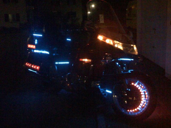

ich habe schon einiges hier herauslesen können was mir sicherlich helfen wird mein Moped noch schöner zu machen.
Bisher habe ich fertige Stripes verwendet, doch jetzt hab ich einzelne LED gekauft da ich damit flexibler bin.
Meine Frage bezieht sich auf die Reihenschaltung die mir soweit auch klar ist.
Warum kann ich nicht vier LED hintereinander schalten und mir den Widerstand sparen,
ich komm ja ungefähr bei 12 V an ?
Vielen Dank im voraus

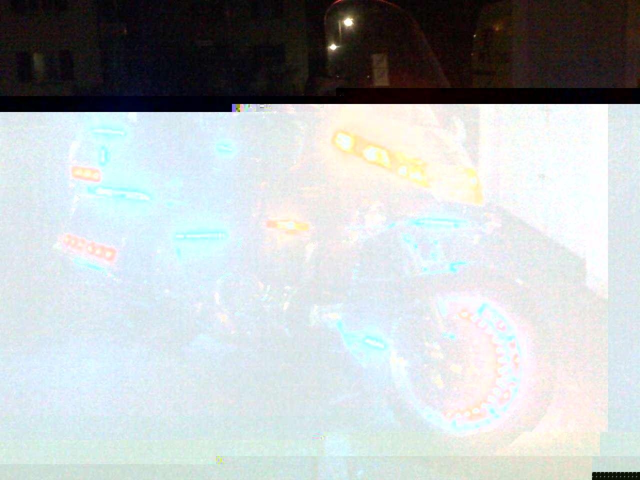

Für die, die ein *teilweise* beleuchtetes Moped sehen möchten.
So, 13.09.09, 18:51
Moustache hat geschrieben: Warum kann ich nicht vier LED hintereinander schalten und mir den Widerstand sparen,
Du weisst nicht, was dann für ein Strom fließt. "Ungefähr" ist schon das Wort, was aussagen sollte, dass es nicht lange hält. Der Strom könnte nämlich auch "ungefähr" über dem zulässigen Strom sein. Und zwar weit darüber, denn es ist ja nichts da, was den Strom begrenzen könnte.
Nebenbei haben wir beim Motorrad heutzutage auch eher 13,8-14V. 14,4V wie im Auto sind es meistens nicht, da im Moped doch schon ziemlich oft Blei-Gel Akkus verbaut werden, welche solch hohen Ladespannungen nicht abkönnen.
Zum Moped:
Das würde auf der Kirmes ja gar nicht auffallen. :mrgreen:
