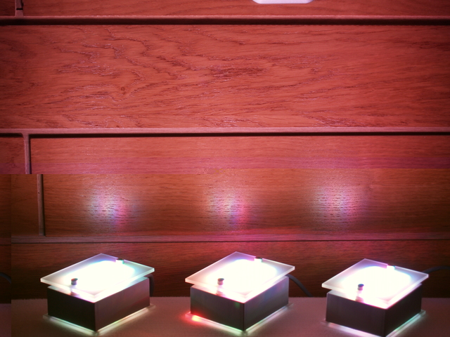

Nun ja, man kann beim Bau des Salztöpfchens seiner Kreativität freien Lauf lassen und es danach irgendwo dekorativ hinstellen oder einer Tante schenken. Viel mehr liegt nicht drin.
Aber man kann auch nützlichere Sachen machen: Ich fand in ener Ramschkiste am Ausgang eines Supermarktes dieses Campingtisch-Baterie-Laternchen. Da mir beim Bauen der Küchenbeleuchtung einer Cree die Linse abhanden gekommen ist, und diese sich so nicht mehr ansehen liess, dachte ich mir, dass sich die in ebendiesem Laternchen gut verstecken lässt.
et voilà:
Das Kabel geht untern raus, ins Möbel, wo eine KSQ 350mA speist.

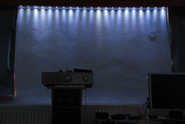

Ich will hier auch mal mein Projekt vorstellen: Ich habe mein komplettes Heimkino-/PC-Zimmer passiv mit LEDs beleuchtet.
Features:
- insgesamt habe ich ca 130 weisse 5mm LEDs in Aluschienen verbaut.
- Die Waende sind einzeln dimmbar.
- Beim Einschalten dimmen die LEDs langsam hoch
- Soundcontrol: LEDs blinken im Takt der Musik.
- Schwellwerte fuer Soundcontrol in Echtzeit einstellbar
Aber hier erstmal einige Eindruecke (leider habe ich keine Videokamera um euch den Soundcontrol-Modus zeigen zu koennen :? ).
In einer LED-Leiste wurden immer 3 LEDs im Reihe mit einem Widerstand geschalten und dann parallel mit dem Rest durch Telefonkabel verbunden. (Betriebsspannung: 12V)
Da Ich in dem Zimmer nicht in die Holzbalken schrauben durfte, musste ich mir alternative Befestigungsmoeglichkeiten ueberlegen :) . Hier ein Photo von dem Klemmmechanismus fuer die Decken-LEDs:
Und hier der Mechanismus fuer die Wand-LEDs:
Zwei Kunststoffhuelsen ineinandergeschoben und in der Mitte eine Feder, welche sie auseinanderdrueckt:

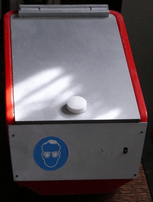

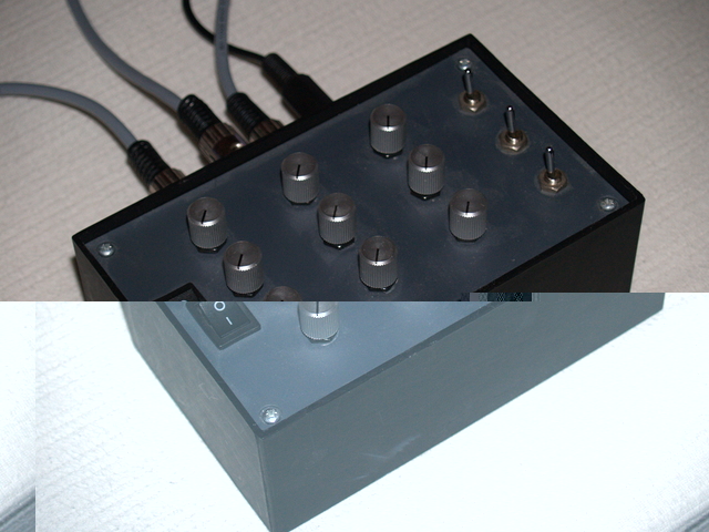

Die Elektronik wurde in einem kleinen Metall Schaltschrank verbaut:
(Leider ist die Oberflaeche beim ausfraesen der Potentiometer etwas verdreckt)
Gesteuert wird alles von einem Atmega8:
Achtung: fuer SoundControl habe ich noch einen Low-Pass-Filter vor den Audio-Eingang geschalten, welcher noch nicht auf den Photos zu sehen ist.
Ausserdem sind in der Sound-Control-Hardware noch keinerlei Sicherheitskomponenten verbaut. Ich kann nur sagen, dass mein PC, mit welchem ich es getestet habe, noch funktioniert.

Gute technische Umsetztung(wobei 24V etwas Lötarbeit erspart hätte) aber die LEDs sind absoluter Müll, da leuchtet ja fast jede in nem anderen Weißton oder war das Absicht ? EDIT: lese grad falsch angeschlossen ^^ Naja tausch sie.
Und dann diese offene Verdrahtung übern Metall is holt sehr gefährlich ^^

hehe... ja da das mein erstes LED Projekt ist, habe ich Anfangs den Fehler gemacht alle LEDs parallel zu schalten, und dann sind mir natuerlich einige LEDs etwas verkohlt. Die haesslichsten habe ich schon ausgetauscht, aber jetzt sind mir die leds ausgegangen.
Die offene Verdrahtung sieht auf den Photos gefaehrlicher aus als sie in Wirklichkeit ist. Das ist alles sehr starr. Selbst wenn man versucht den Draht mit Gewalt zum Alu hinzudruecken schafft man es nicht ohne ihn abzureissen. Weiterhin ist saemtliche Verkabelung auf der Wand Seite und somit im Normalbetrieb nicht zugaenglich.
Hier nochmal ein Photo von hinten:
Wie man sehen kann ist der abstand vom Alu-Profil auch nach unten sehr gross und die Gesamte Verbindung brueckt nur jeweils ca 6-7cm.
Hier noch um jede Verbindung Schrumpfschlaeuche rumzubauen sehe ich als unnoetige Geld/Zeitverschwendung an.

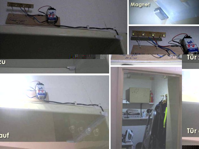

mein "Kabuff-Light".
Elektrisch ist es absolut nichts besonderes, einfach 2 2er Reihen Nichia Superflux, 56 Ohm, an einen 9V Block.
Eher was besonderes ist der Schalter, ein Reedkontakt.
Das Aussehen war ist hier völlig unbedeutend, daher der "Bastel-Look".
Situation:
Wir haben in der Wohnung so ein praktisches Kabuff für Leiter, Staubsauger & Co. Allerdings ohne Beleuchtung. Und nicht nur das, es führt auch keine elektrische Leitung dahinein.
Also bleibt nur was Batterie-gespeistes. Erster Gedanke waren Baulampen-Batterien, weil groß, billig und ausdauernd.
Aber die müßte ich dennoch immer extra kaufen.
Und da ich (ganz vorbildlich) reichlich Rauchmelder in der Wohnung verteilt habe, fallen da regelmäßig halbleere 9V Blocks an.
Denn bei ca 8V schreien die Rauchmelder nach einer neuen Batterie.
8V sind aber noch locker genug, um LEDs leuchten zu lassen. Besonders die fantastisch leuchtstarken Nichia-Superflux LEDs.
So, und ein kleiner Reedkontakt, ein Wechsler, von dem ich den Öffner-Kontakt benutze, schaltet das ganze. An der Tür klebt ein Magnet, der den Reedkontakt öffnet, sobald er in der Nähe ist.
Das ganze so an Tür und Rahmen geklebt, und die Kabel mit weißem DC-Fix überklebt, daß es kaum auffällt, und wie beim Kühlschrank immer bei offener Tür leuchtet.
Die 4 Superflux machen ordentlich Licht. Mehr als jede handelsübliche Taschenpampe, und im Gegensatz zu diesen, schön gleichmäßig im Raum verteilt.
Klar, so hell wie eine 20W Glühlampe ists nicht, aber zum Auffinden gesuchter Sachen reichts locker. Siehe Foto rechts unten.

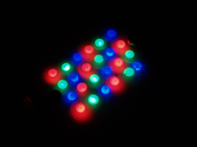

Meine nächste umgesetzte Idee ist ein RGB-beleuchtetes Regal.
Das ca 15cm tiefe Regal ist mit satinierten Glas-Schiebetüren vorne abgeschlossen. Diese streuen das von der einen Seite in die Regalabteile gerichtete RGBGW*-Licht und geben schemenhaft auch deren Inhalt preis.
Die Kanäle habe ich entsprechend von Abteil zu Abteil gewechselt, sodass jeweils jedes Abteil eine andere Farbe aufweist und durchläuft.
*) Ich hatte zwei solcher Pool-Leuchten, die rot, grün, blau, gelb und weiss ansteuern.
RGBschrank a.jpg (42.47 KiB) 53824 mal betrachtet
Die Pool-Leuchte konnte natürlich nicht die je vier farbigen Superfluxen direkt treiben, ich habe anstelle der Pool-LEDs Optokoppler eingesetzt (welche auch gleich den Unterschied im Spannungspotential von 6V für den Pool-Controller und 15V für die LED-Treiber überbrücken.
Um mich nicht mit Vorwiderstandsberechnung rumschlagen zu müssen, habe ich jedem Kanal einen Infineon BRC401R, auf 15mA eingestellt, verpasst. Der Ausgang der Optokoppler schalten die Treiber am disable-Pin.
Die drei Taster dienen zur Wahl des Programms (welche drei von den vier Farbkanälen oder weiss), zum Anhalten der Farbe und zum Ein/Ausschalten (letzteres ist natürlich über die geschaltete Steckdose ebenso möglich).
