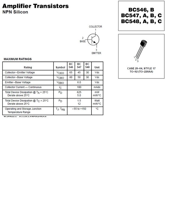

Wichtig:
Die eingesetzten Transistoren vom Typ BC547 haben die Anschlussfolge: C B E ! Auf diese Anschluss-Reihenfolge basiert das Layout.
Ist zwar die gänigste Anschlussvariante, aber sicher ist sicher...

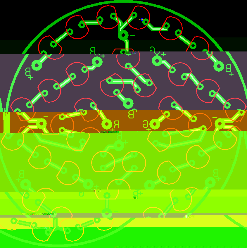

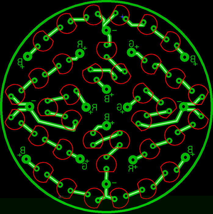

Version 2
So, konnte es mir nicht mehr ansehen. Drei Brücken in so einem pipifax Projekt.
Die Brücken sind nicht mehr da. Leichte Umplazierung von ein paar Bauteilen.
LED-Grab.zip
Hier Version 2. Schaltplan und Platine.
(70.48 KiB) 313-mal heruntergeladen

ich habe auch noch einmal etwas gemacht... Da ich ja mehr Platz habe, habe ich die Aufteilung und Anzahl der LED's geändert. Könnt Ihr mal schauen ob das so klappt oder ob ich einen Denkfehler haben.
Die KSQ kommt noch die habe ich auch noch einmal modifiziert... Ich freue mich auf eure Info!
Die Leiterbahnen, werde ich noch "schöner" verlegen und vielleicht auch noch verbreitern...

Hm. Wie schließt du die KSQs an? Deine Minus-Anschlüsse sind etwas irritierend. Du kannst so die Stromfühler-Widerstände nur schlecht einfügen.... Oder hast du die KSQ mit NPN-Transistoren aufgebaut?
Der Schaltplan - als Bild sollte genügen - würde hier schon helfen.
Es fehlt zum Verständis der Schaltplan...

Im Anhang noch einmal das Bild von KSQ... natürlich benutze ich deinen Vorschlag, deshalb fragte ich ja hier ;-)
Minus auf der LED Platine kommt pauschal vom Netzteil womit auch der AVR betrieben wird. Blau in kommt vom BUZ11 dort leite ich - & + weiter. Minus wird geschaltet wie ja schon besprochen.
Die Frage ist nur habe ich jetzt alles oder habe ich einen dreher drin, passiert mir ab un an mal ;-)
