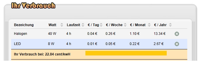

Da als LED für mich nur die MASTER LEDspot 4W-20W 927 GU4 infrage kommen, weil nur die wirklich gemütliches Licht machen -> RA Wert um die 90, (ich hasse kaltes, weißes Licht),
suche ich jetzt einen Trafo der sowohl LED als auch meine 2*20W Halogen betreiben kann.
Klingt im ersten Moment unlogisch, aber es ist einfach so, dass mir die Dinger im Moment zu teuer sind!
Ich habe mir das mal durchgerechnet, bei einer Laufzeit von 4h am Tag (Sommer weniger, Winter mehr), braucht es ca. 4 Jahre, bis sich das gerechnet hat.
Und dabei habe ich schon den absolut günstigsten Kurs für die MASTER LED gerechnet, mit Gutscheinen, Versandkosten frei, was eben so möglich ist. (Ca. 20€ pro Stück macht das dann.)
Ich weiß nicht mal ob wir hier solange noch wohnen, und die Küche will ich bei Umzug an den Nachmieter verkaufen. Geplant sind eigentlich höchstens noch 2 Jahre.
Jedenfalls ist ja der Preisunterschied bei den Trafos nicht so groß, wenn überhaupt, so dass ich ja noch alle Möglichkeiten habe, sollten Sie dann mal billiger werden.
Für den Moment würde ich bei den Halogen bleiben, zumindest solange die noch funktionieren.
